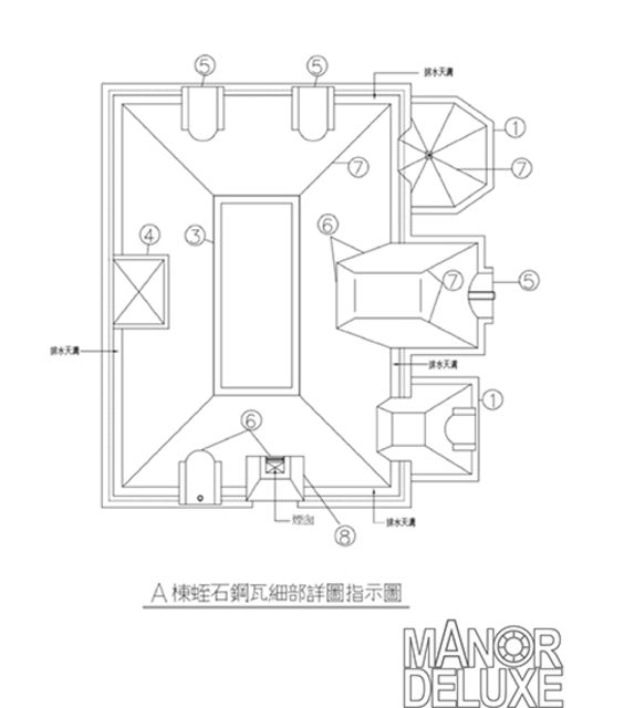

 樓主| 發表於 2017-5-18 19:22:12 | 顯示全部樓層
本帖最後由 tonychang 於 2017-5-19 12:06 編輯

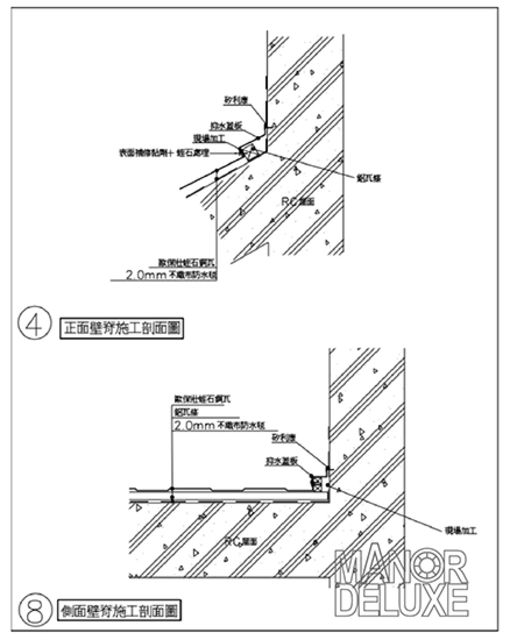

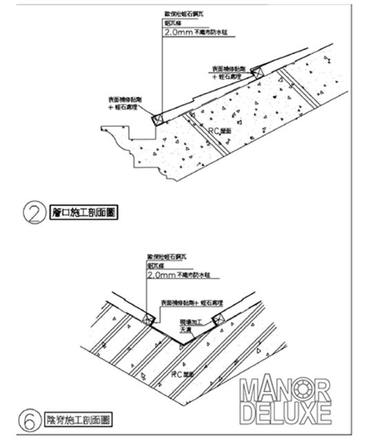

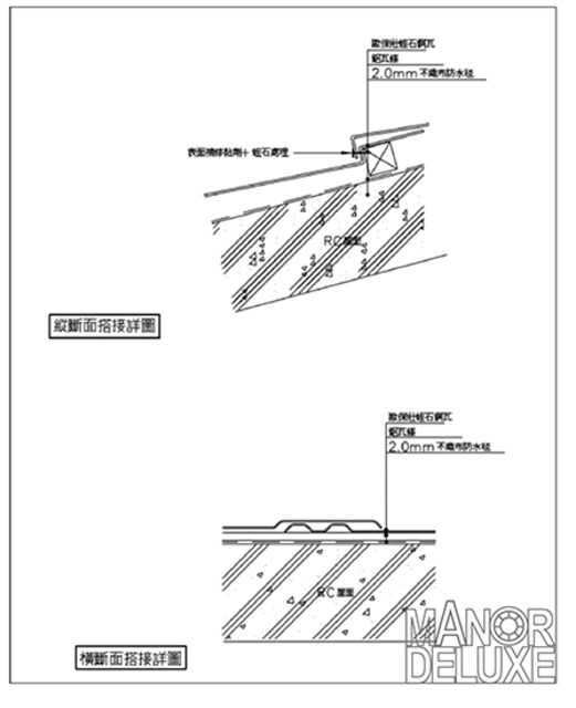

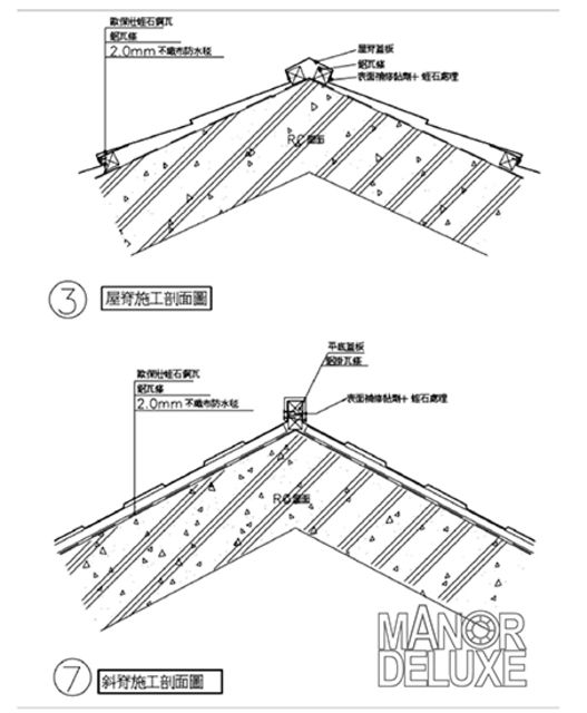

屋瓦的種類有很多,各有各的特色。我選擇蛭石鋼瓦來施作,最主要還是考慮安全性及維護方便。
同樣的紐西蘭歐保壯蛭石鋼瓦產品,同樣的施工方式(我有畫出所有的收邊詳圖)價差可以達20幾萬。
這一家承包商是我所有發包工項中唯一如期完工的包商,施作的品質也很好一次到位。是宜蘭的廠商。

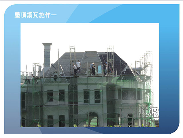

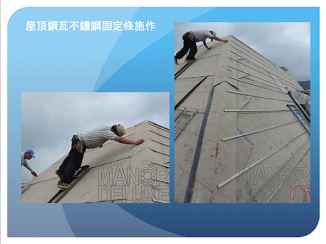

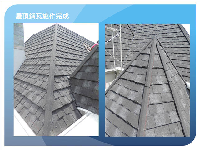

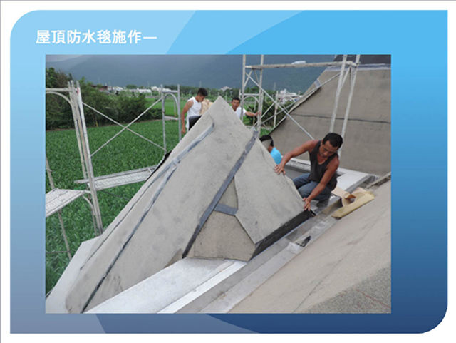

 樓主| 發表於 2017-5-19 07:24:14 | 顯示全部樓層
本帖最後由 tonychang 於 2017-5-19 07:34 編輯
屋頂蛭石鋼瓦施作一

發表於 2017-5-19 13:38:29 | 顯示全部樓層
真可以用精雕細琢來形容,處處展現樓主用心,若沒追加款含水電每坪造價75000算是便宜的

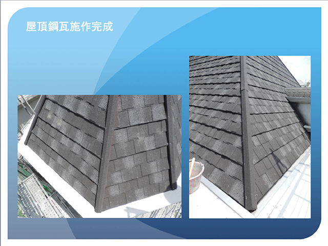

發表於 2017-5-19 14:53:09 | 顯示全部樓層
本帖最後由 謙白 於 2017-5-20 13:27 編輯
tonychang 發表於 2017-5-18 19:22
同樣的紐西蘭 ...

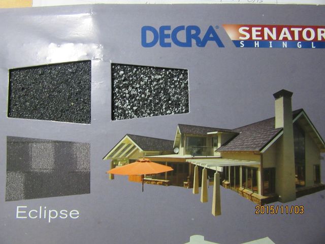

TONY 你好 好久不見---
上星期日我早晨騎自行車時想到好久都沒去你那看看了
所以就特地的騎車繞過去
我從台9線加油站看去發現-----TONY的屋頂已經上屋瓦了
哎呀--這 --這--瓦--好像是和我用的瓦很像也-----
特地騎進屋前的馬路仔細看---真的 是---相同
你應該是請王泉記為你的屋瓦施工把---
改天我PO上我屋瓦的圖片給你看看----
再者
當初我的屋瓦工程當初因為考量到預算的節省所以沒找原廠
而是他門的配合廠商
原廠王泉記是用鋁條來做RC和瓦的中間接合
而我則是用塑膠條
就我所知應該是這樣---

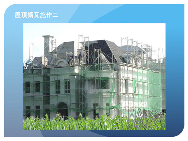

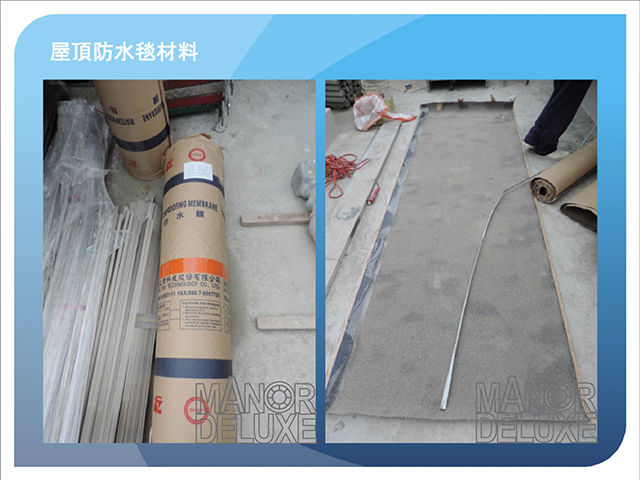

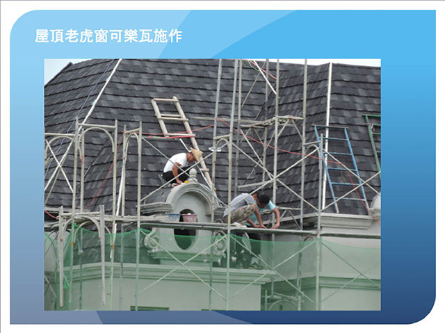

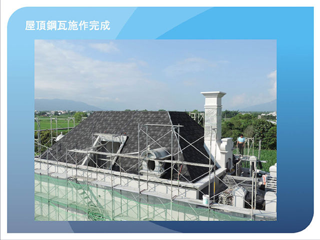

 樓主| 發表於 2017-5-20 08:02:25 | 顯示全部樓層
本帖最後由 tonychang 於 2017-5-20 08:07 編輯
屋頂蛭石鋼瓦施作二

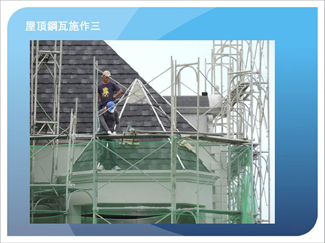

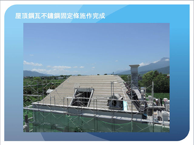

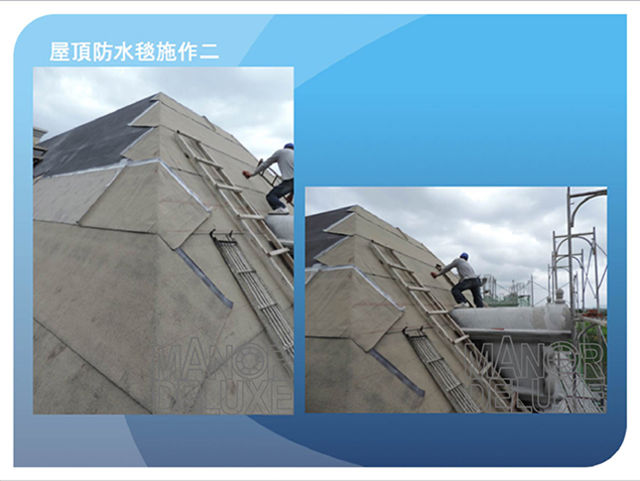

 樓主| 發表於 2017-5-21 06:50:43 | 顯示全部樓層
本帖最後由 tonychang 於 2017-5-21 06:53 編輯
屋頂蛭石鋼瓦施作三

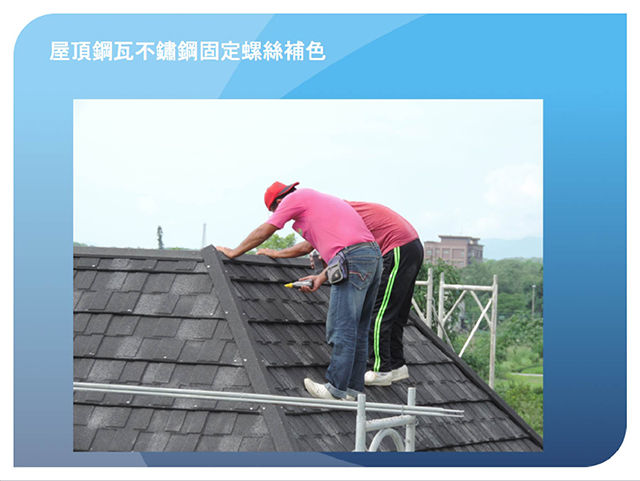

 樓主| 發表於 2017-5-22 16:20:35 | 顯示全部樓層
本帖最後由 tonychang 於 2017-5-22 16:22 編輯
屋頂蛭石鋼瓦施作四

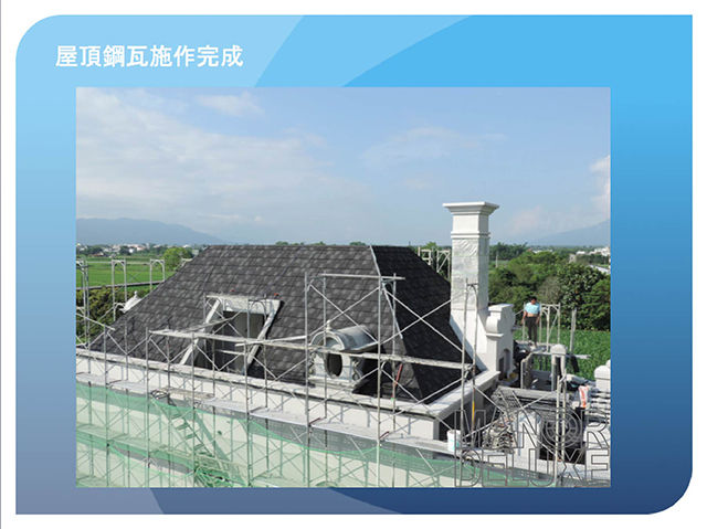

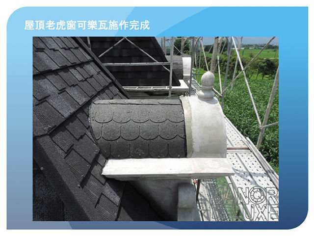

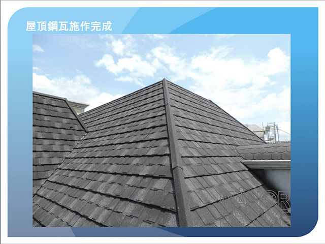

 樓主| 發表於 2017-5-23 07:14:49 | 顯示全部樓層
本帖最後由 tonychang 於 2017-5-23 07:16 編輯
第二個完成品,斜屋頂鋼瓦完成
