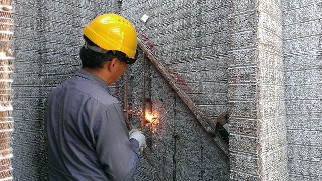

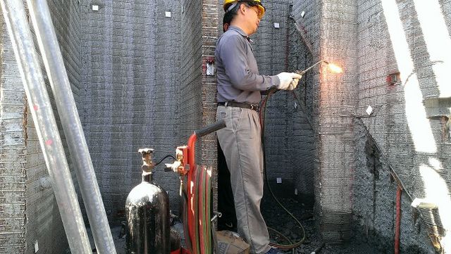

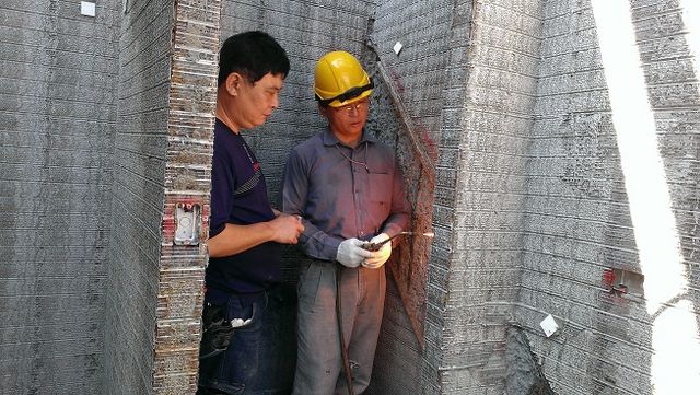

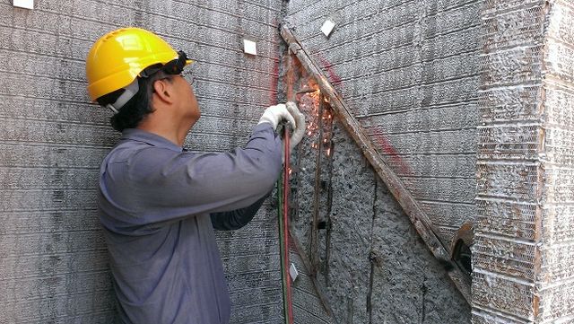

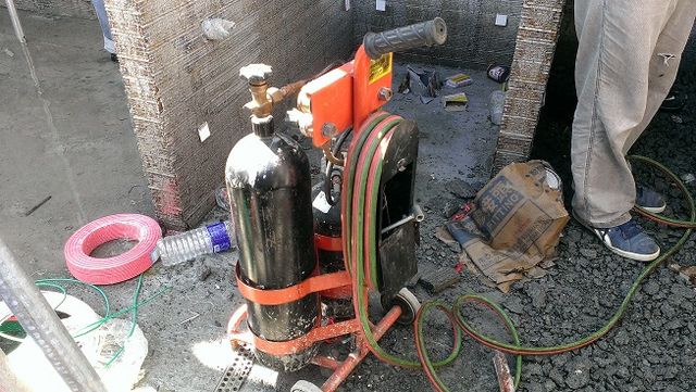

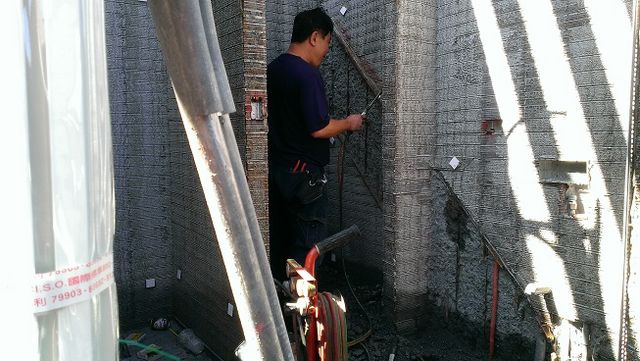

乙炔!我的新配備+泥作進度~
這甚麼玩意兒!
富哥~用得笑呵呵!!
水電富哥在用甚麼好"傢俬"~
喔!我剛買的"傢俬"乙炔~富哥開箱先用為快~
我也要學一下~
有點學問喔!
調到裁斷火力!
嗯!不錯用喔~
今天又當了半天"鐵工"~
由於裡外皆搭滿鷹架~我頭頂已撞出好幾個"包"!
還是花80元買一頂"鋼盔"!
保險多了~
對了!乙炔我在露天買的~中古"全配"4000元+氧氣沒了灌一瓶150元~
自取~

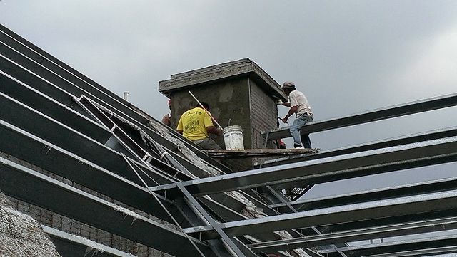

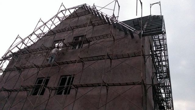

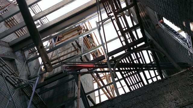

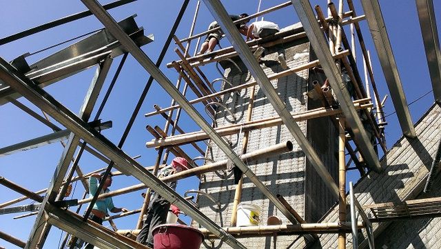

[size=4泥作進度~]
"大隊"人馬專攻大煙囪~
從2F由下往上看~
工頭說:"腳路"真好!!!
我笑答:你幫忙搭的竹架啊!
耗費半天!終於攻克大煙囪~

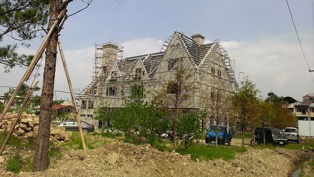

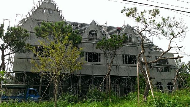

 樓主| 發表於 2013-10-1 20:40:35 | 顯示全部樓層

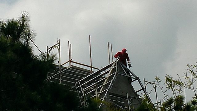

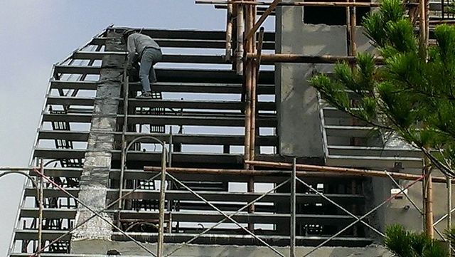

小煙囪泥做進度~
4人一組, 一人一面~

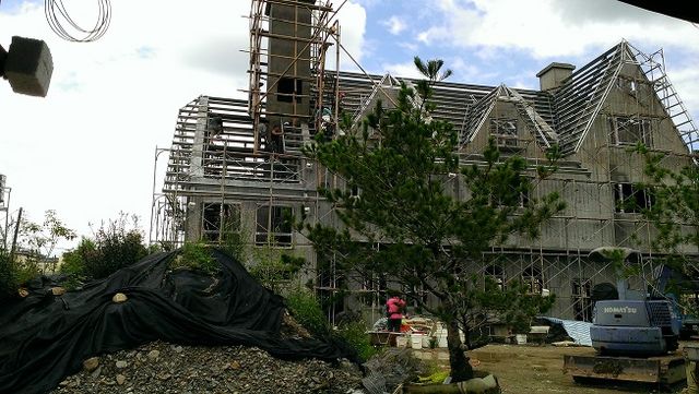

故事館現況(右後)
(正面)

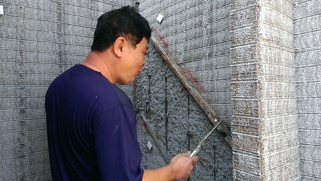

故事館團隊新夥伴~阿邑師傅
今天第一天上工~
我已經跟他"保證"工作內容一定會越來越輕鬆!!
鑿除C型鋼上的"土屎"~

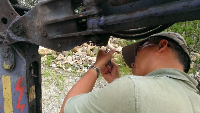

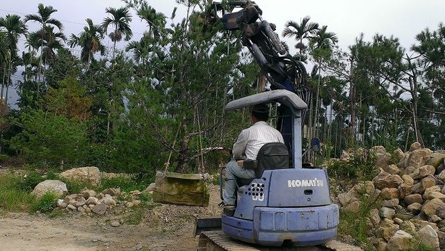

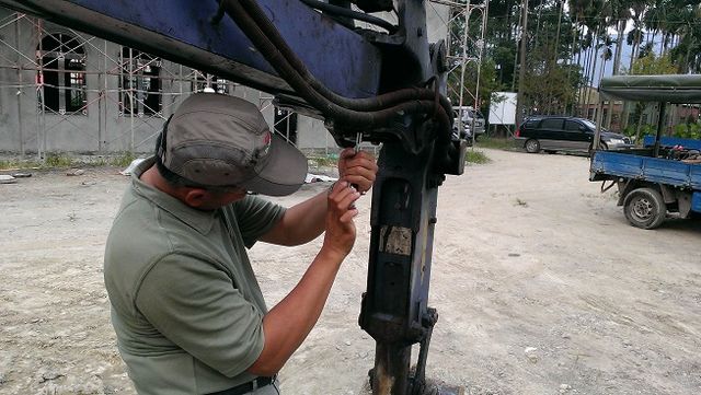

小乖乖大臂螺絲斷了一支~
攻螺紋~
費時一天+近900元工具數種~
挖土機場老闆說:叫師傅來修500元!!!
今天挖土機場老闆要借小乖乖出場上工~
所以先擱下其它工作!加緊腳步修好

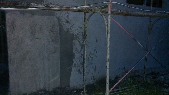

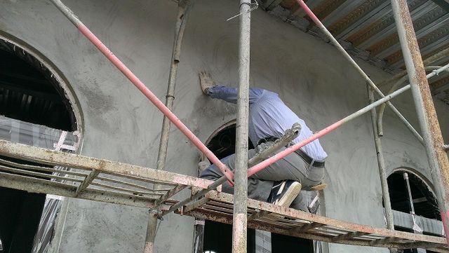

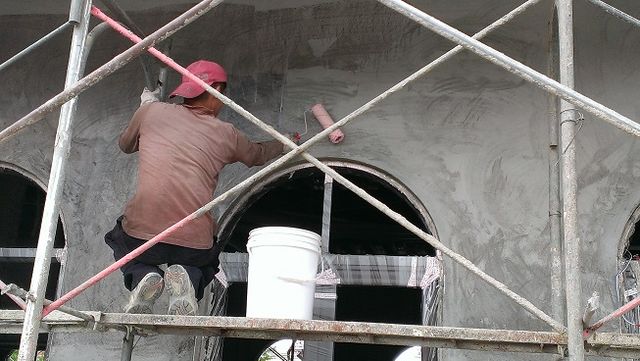

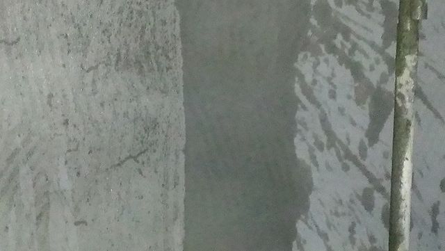

防水劑測試~
左邊是輕塗一層防水劑的效果~
看來效果不錯,有達預期效用~
重點便宜~一桶20L~700元

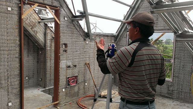

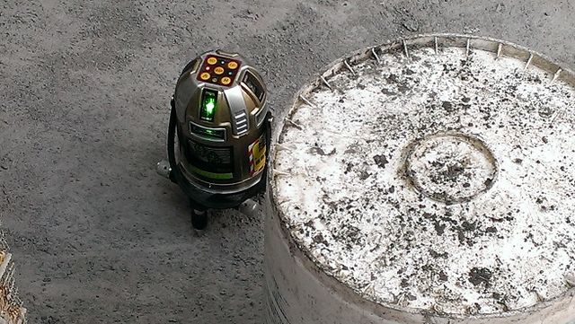

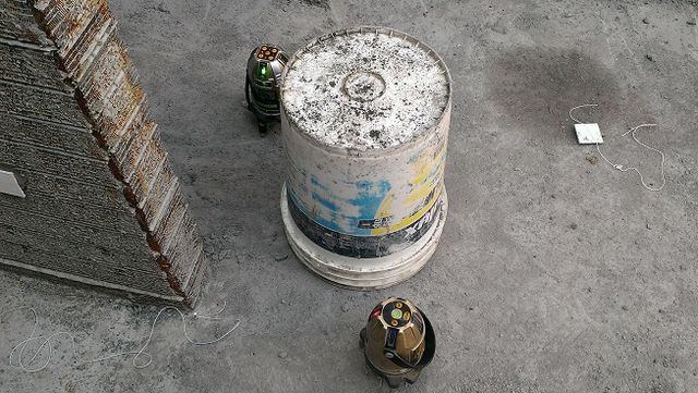

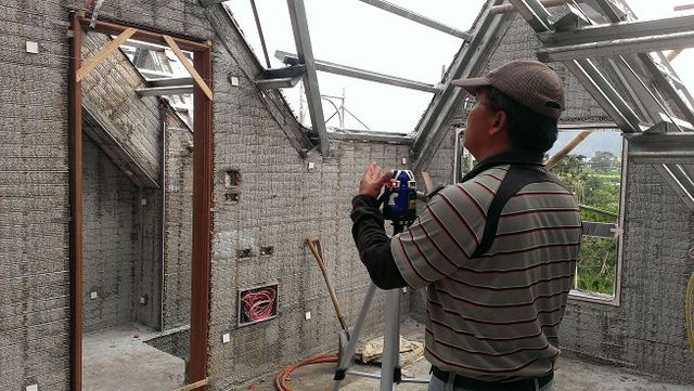

泥做工班的雷射水平儀~
上面是較少見的綠光雷射水平儀!
綠光白天看的到射出的光~但貴很多!!
綠光雷射水平儀
雷射水平儀!有自動校正水平的陀螺儀喔!超好用的~(借來的~)
跟"小助理"買的那台+腳架200元售!!(限自取~)

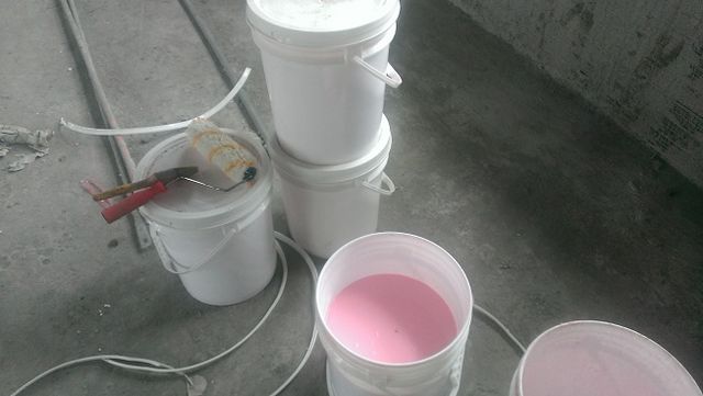

大大請問:一桶20L~700元防水劑哪裡買的,能否拍照上來?
佳禾農園-玉女番茄
1113
13136
 樓主| 發表於 2013-10-6 01:42:12 | 顯示全部樓層
本帖最後由 l70077007l 於 2013-10-6 01:45 編輯
hongp 發表於 2013-10-4 13:29
它是泥作工班老闆自調的,沒有品牌ㄟ!
白色桶子,粉紅色防水劑~
老闆說他用了近20年,效果很好~特別叮嚀施作時一定要穿"不要的衣服"!
我老婆不信邪!已經毀了一件~透氣抗UV的防風外套
老闆有說一桶成本約500多元~當然要讓他賺一些些~
我這兩天用的心得~蠻符合預期效用~
我猜一般泥作師傅都有自己偏好使用的防水劑OR彈泥~
你可以請工班師傅介紹~

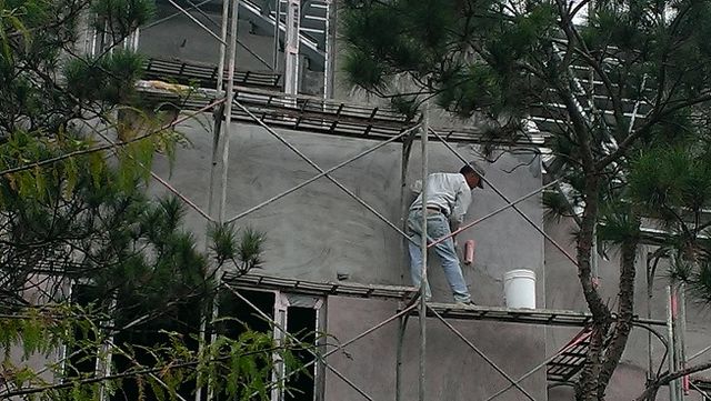

 樓主| 發表於 2013-10-12 22:56:19 | 顯示全部樓層
努力刮除"泥屎"~

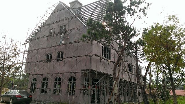

特助"阿邑"師傅正在做防水~(出借一個月)

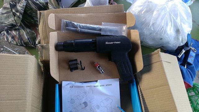

新"玩具"!氣動槌~

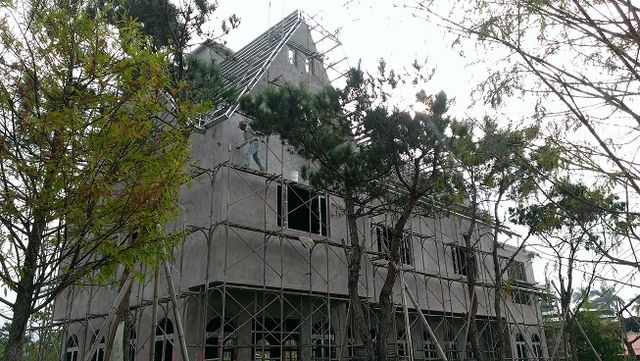

先前出售的五葉松~準備出貨囉!
這批要"嫁"到花蓮~

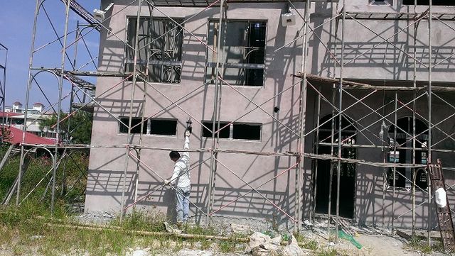

努力做防水~(第三道)
批土補沙縫!(噴漆前置作業~)
