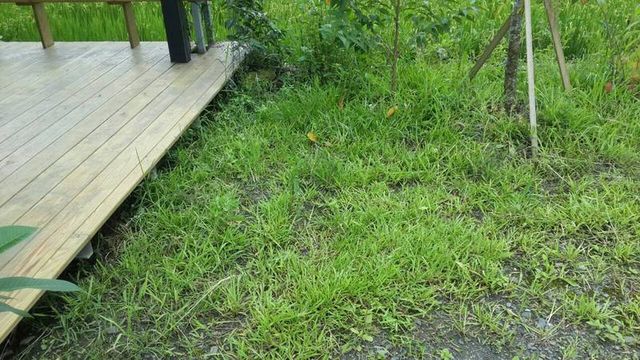

種植草皮我自己選擇
買類地毯草種籽回來灑植培養(節省成本&創造手植樂趣)
至今也有半年多了
草皮密度也慢慢漫延開
一直都以手工除草(頗累)

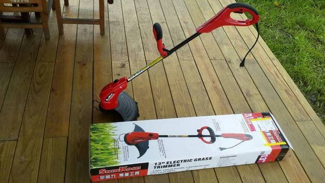

於是想購買一簡單好保養的除草工具
於是找上一款電動除草機(插110v電源)
因周邊電源充足及草皮都是平坦
故應該是不錯的簡易除草利器
看圖說故事較簡單易懂..........
購買5KG類地毯草籽
灑植後草皮現況~該修剪狀況

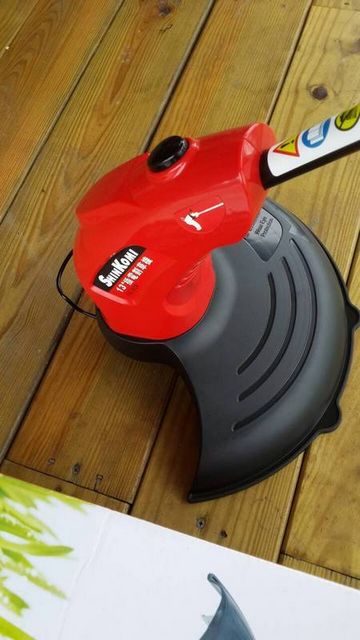

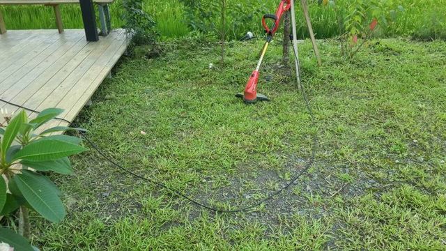

電動除草機

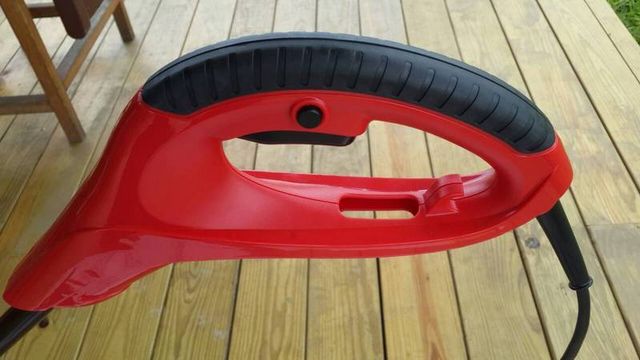

電動除草機-啟動握把附安全開關
電動除草機-馬達

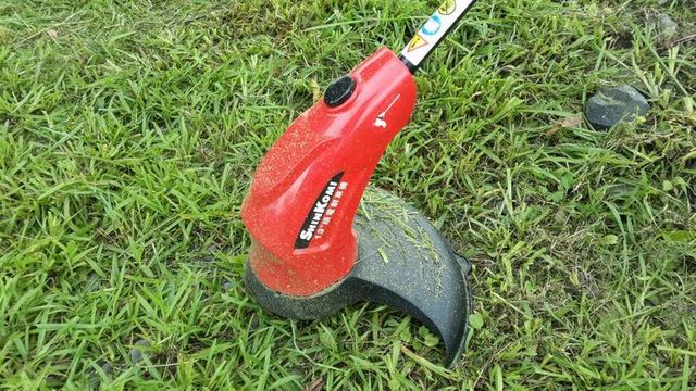

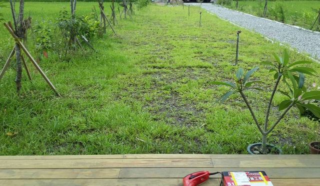

除草前~~
除草後~~

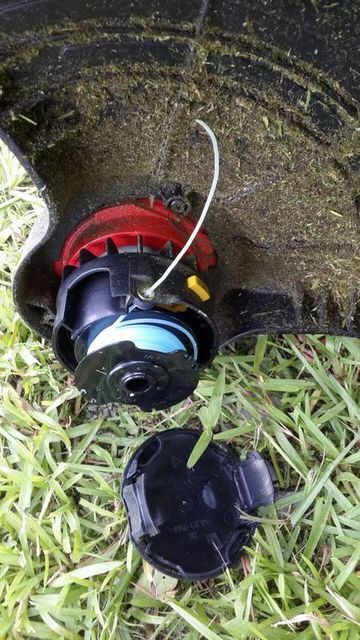

它牛筋繩是整捲
每啟動一次
就會自動放出一段約5cm長度更新
還滿方便的
馬答動力轉動強度比想像大很多
其實最主要是它不用加汽油&換機油
只是有時轉軸上點潤滑油
就ok了~!
若要說這款缺點也是有的
1.使用約半小時要休息讓馬達冷卻(剛好可以休息)
2.重量約2.6kg(如果讓女士提割草應該手會酸)
3.以110v電源供給動力(施作範圍有限制)
4.碰上硬質物(石頭/樹幹)會斷繩
如果像草皮不大的我
一邊電動除草一邊休息
這台倒是遊刃有餘
還有它不貴
3000有找~~!

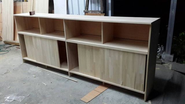

陸續製作家裡木工廚櫃
一則DIY手作樂趣
再者以用料實在費用便宜
利用今日休假訂購2片4尺X8尺松木集成板
來製作"嬤蒱p櫃"
櫃內層板也用剩餘短料香杉板裁切製作
因為打開櫃子時香杉板會有檜木香味
完工後漆上水性平光護木漆(透明原色)
之前去IK*A買過一些櫃子
但使用材料都是密迪板(木屑再生板)
耐久度及防水性都很不OK
雖然DIY工料費用不會比較便宜
但畢竟是親手組裝
廚櫃尺寸及型式能自己規劃
也算實踐自力造屋原則

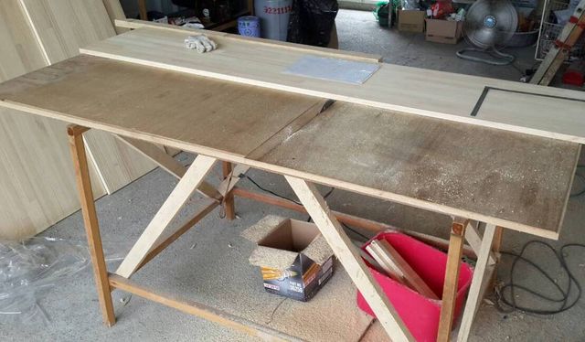

木工電鋸工作台自力組裝
3X7木心板&1分夾板各一片
組裝費用=850

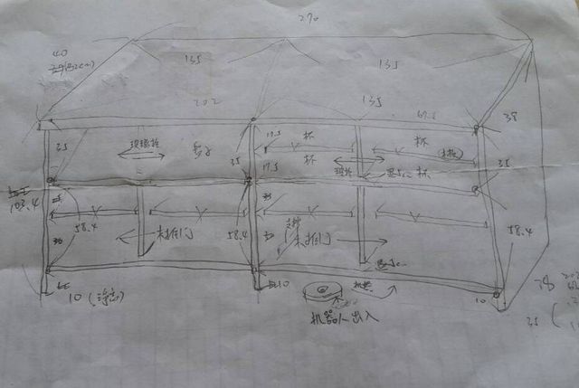

手繪稿
可以讓裁切各板料節省實間
嬤蒱p櫃L270cm  H105cm S40cm
下櫃是香杉板層板橫拉木門
上櫃是玻璃橫拉門
材料:4尺X8尺松木集成板2片+廢料利用
4尺X8尺松木集成板=3200元/片

一件松木集成板要3200實在不便宜ㄋㄟ
厚度六分還是10分的?
我在埔里問到香杉集成才一件六分厚的3000
紐松拼板一件六分的台中自取兩千有找
另想請問十字搭接處是用何種工具開槽啊??

松木集成板是6分厚
我不是採十字接法
是一般裁切疊接法
假日施工2天一個人還滿趕的
門片軌道及校正/層板/上漆3道打磨
如採十字接法自己一個人無法完成
我喜歡松木板淡色紋路
只是它缺點是質地有點軟不耐刮傷

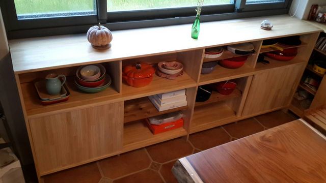

今天完成將搬到它的位置
簡約線條組合還不錯看!

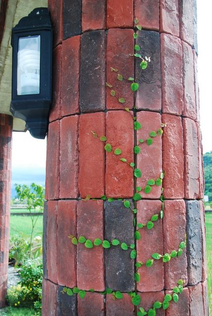

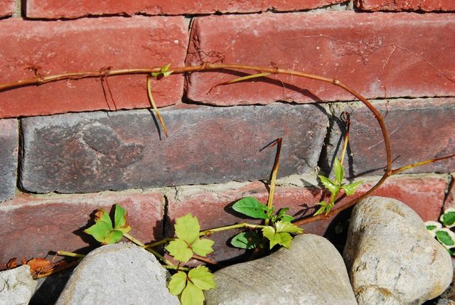

蔓藤類植物
夏天牆面西曬嚴重
雖然有做30cm厚牆
及屋簷抵抗太陽熱度滲透屋內
還是diy扦插培植一些蔓藤纇植物
可以當做外牆綠意點綴
及抵抗外牆熱度吸收
蔓藤纇植物~薜荔
蔓藤纇植物~爬牆虎
