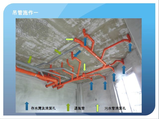

 樓主| 發表於 2017-5-26 06:43:03 | 顯示全部樓層
本帖最後由 tonychang 於 2017-5-26 06:47 編輯

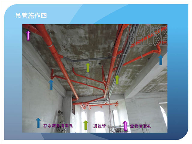

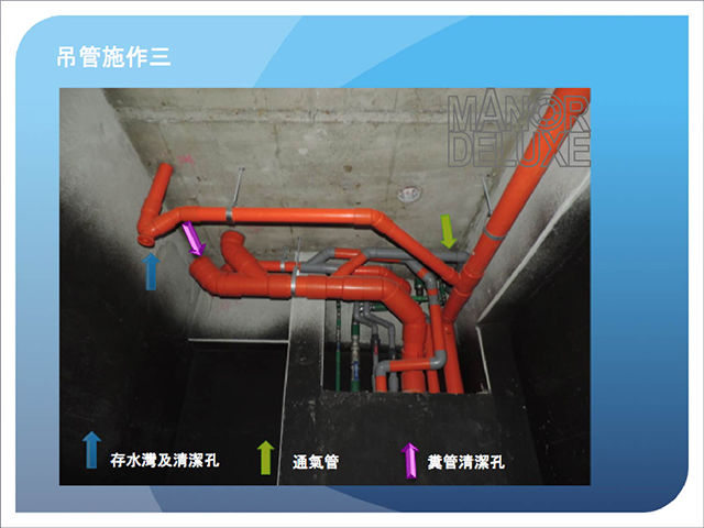

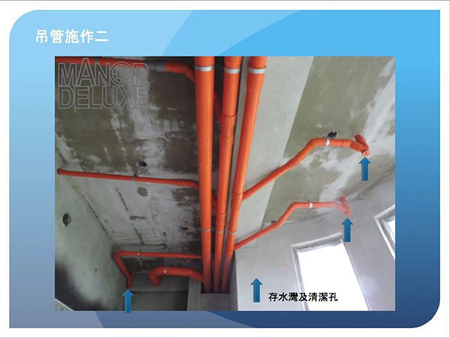

吊管工程施作
水電工程一般來說屋主都不是很懂,只能信任水電承包商責任施工。
但我發現花東地區要找到有良心的水電承包商真的很少。
很多狀況都是屋主搬進去了之後才發現問題重重,又要大動干戈敲墻敲地板。
如果你的牆壁已粉刷,地板已鋪瓷磚或石材,這些損失要誰負責。
更不用說因為管路破洞造成漏水,管路不通排水倒灌,或則排水口當初沒找出來被水泥封死了,
所造成的其他損失。為了要解決問題只好再配明管。這些都是會讓人很無奈的。
所以為了避免後續維修及故障排除等困擾,我一律都採用吊管設計。
但這必須一開始設計房子的時候就要考慮進來的,因為吊管位置會吃掉天花板高度,
所以是無法事後說要就要的。
另外有幾點是要特別留意地,通氣管要預留足夠,它是為了要讓排水更順暢更快速。
冷氣室內機排水管不要跟污水管接在一起,臭氣會回灌室內。
汙水排水管要有存水彎頭及清潔口,避免臭氣及蚊蟲爬進室內。
糞管要留清潔通口。最重要一點,你如果要採用吊管,材料一定要用發泡管(俗稱厚管),及注意洩水坡度。

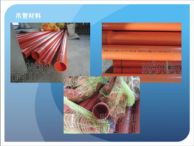

本帖最後由 tonychang 於 2017-5-26 19:13 編輯
吊管工程施作

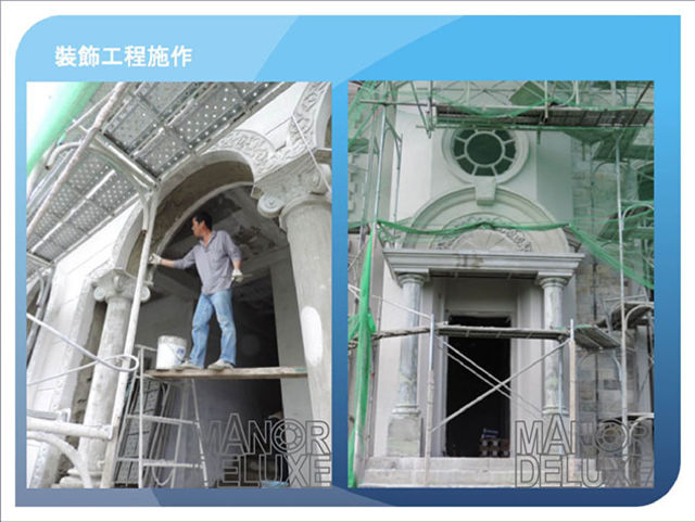

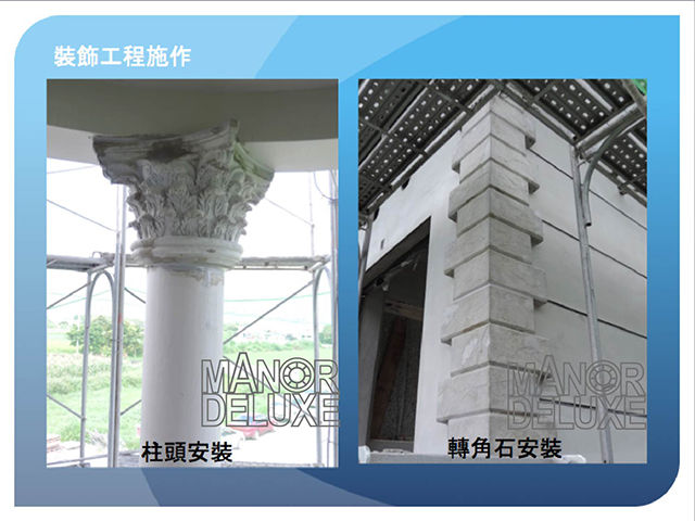

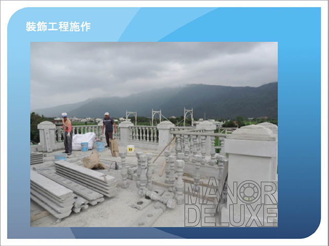

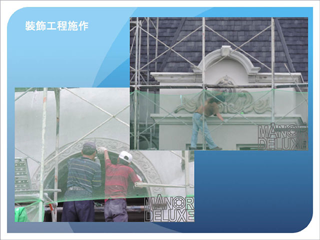

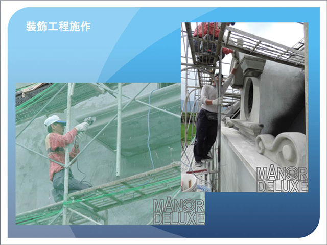

 樓主| 發表於 2017-5-27 09:11:11 | 顯示全部樓層

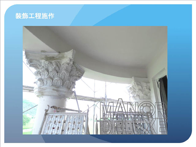

本帖最後由 tonychang 於 2017-5-27 09:22 編輯

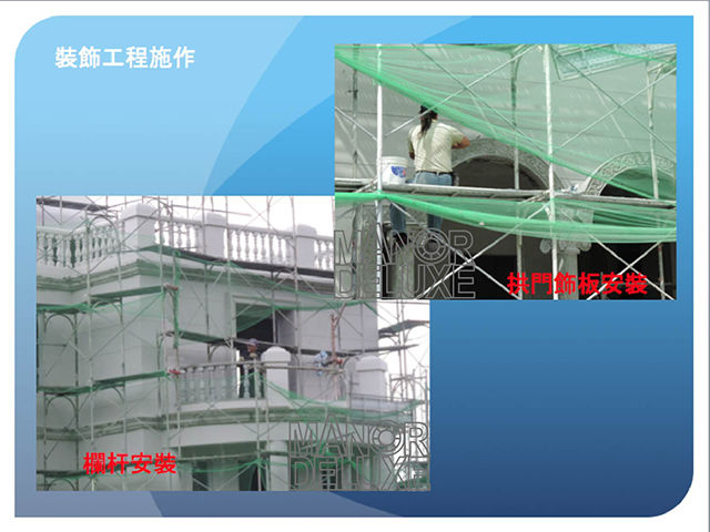

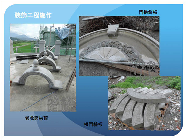

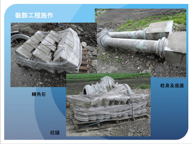

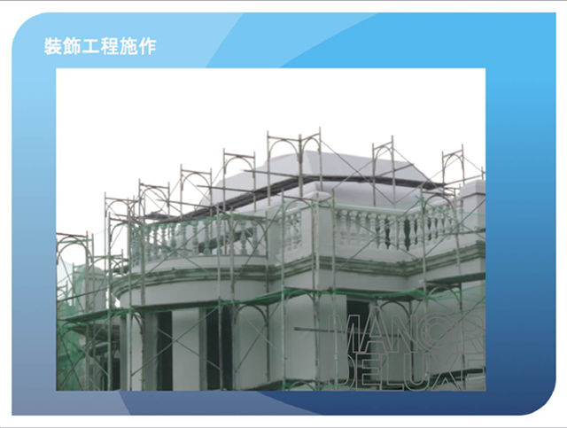

裝飾工程
搞一個新古典建築困難度真的很高,但因為是自己的夢想,所以無論如何都要想盡辦法達成。
一般會採用古典歐式雕件的大多是大樓型的建築,農舍也是有,但大部份效果都沒有很好(原因是雕件都是採用現成品,比例拿捏及相關搭配沒有到位)。
我從設計建物開始就在尋找配合的廠商,因為要提供給建築師圖樣,請照圖上都要畫出來。
但不是廠商製品款式太少不然就是比例不佳,另外有些嫌路途太遙遠獅子大開口。
反正就是挫折不斷。後來總算找到一家願意來共襄盛舉,當然費用也是不便宜。
為了求得更好的裝飾效果,有些雕件我自行開模製造。
因為雕件是定製品,所以規格尺寸在興建之前就已定案生產,往後所有工種的尺寸都不能偏差。
要模板、鋼筋、灌漿、泥作都按照規定尺寸來,真是難如登天(登天可以搭飛機)。
一路堅持、一路跟施工廠商搏鬥、一路砸預算,最後總算天從人願,讓我順利完成。
雖然成果還是有一點小瑕疵達不到滿分,但至少都有九十分以上。
當所有整個雕件固定上去,完成之後,心中的大石頭終於可以放下。
我可以如期完工了。

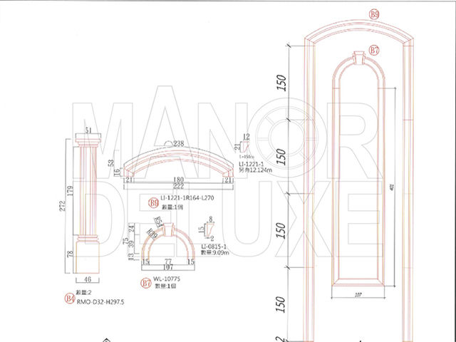

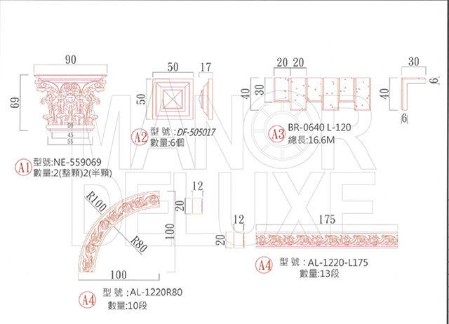

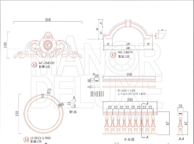

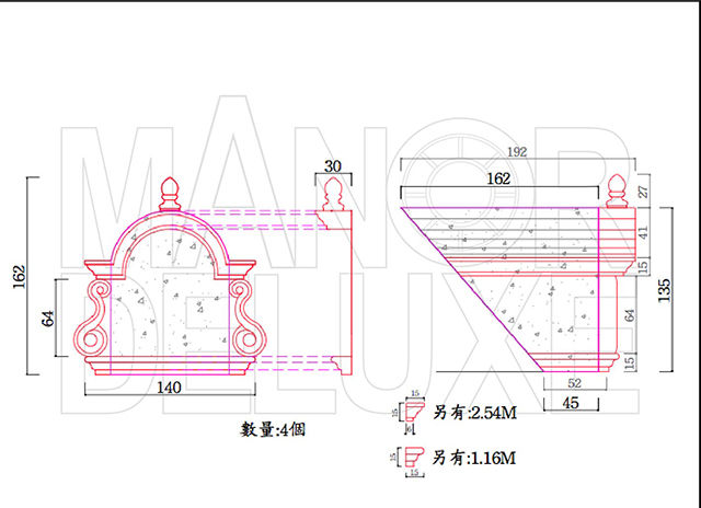

 樓主| 發表於 2017-5-27 10:07:01 | 顯示全部樓層
GRC雕件設計圖

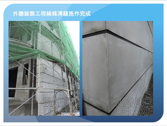

 樓主| 發表於 2017-6-2 06:31:17 | 顯示全部樓層
外牆勾縫施作
