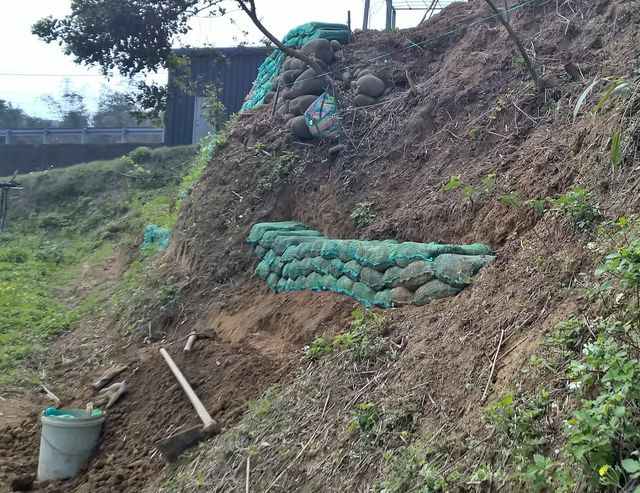

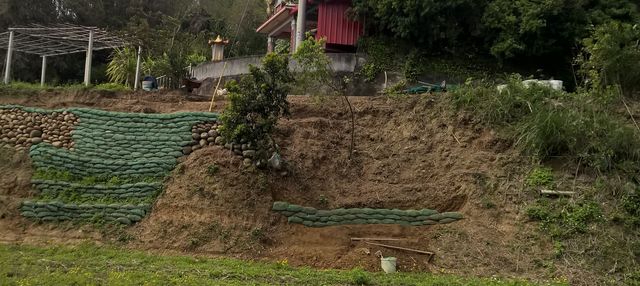

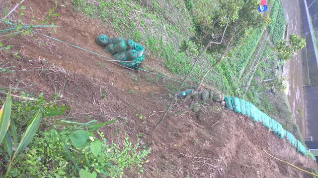

土地前修邊坡第22回
挖芒草運了兩次獨輪車的量 這個缺口也不小
土地前修邊坡第23回
龜速模式挖客土袋~
之後再下雨土太濕就不能挖了…換做別的
Zefram + 20 看了全身都酸了起來

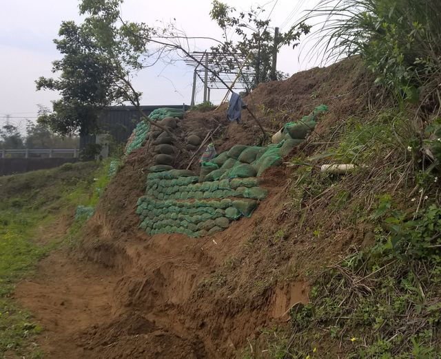

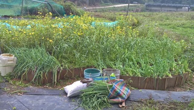

菜園移植蔥,挖鬆泥土撿除雜草再混合有機粉肥,用薄木板做擋土板很方便混合都不會漏土。
另外拔一些蒜就耗了一小時多

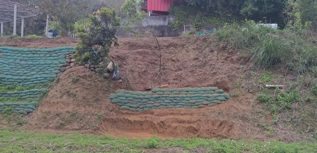

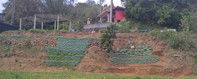

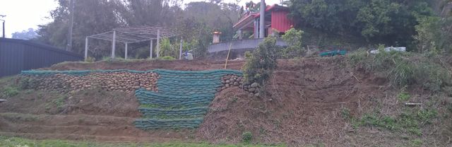

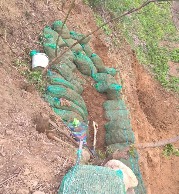

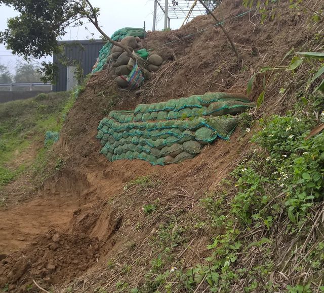

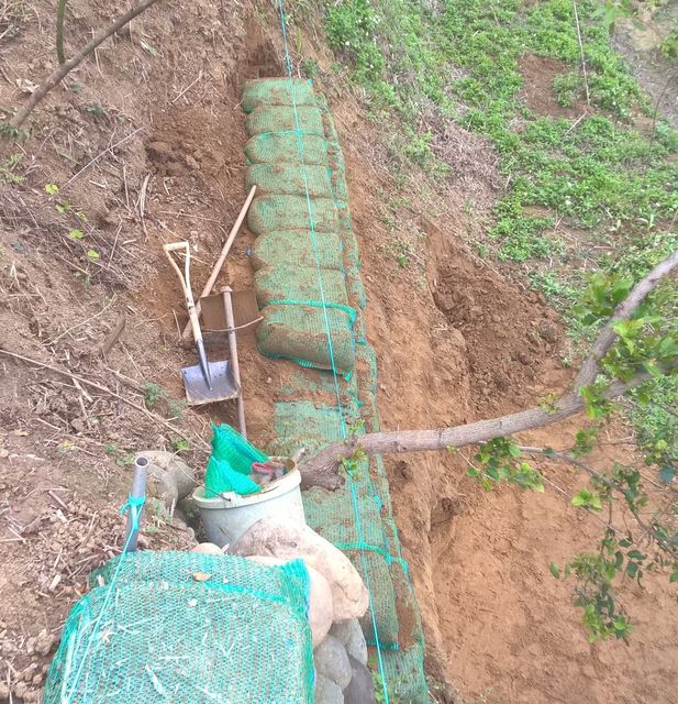

土地公前挖土疊客土袋第24回~
土地公前挖土疊客土袋第25回~
土地公前挖土疊客土袋第26回~
每次只有3小時左右的時間可用,這次挖牆角的泥土很鬆一口氣就裝了50多袋~
把土袋搬上2米高,運用技巧甩上去。一開始只靠上肢搬了幾袋就很累
因為疊的越來越高土袋會丟不上,先暫時把土袋堆在旁邊備用,等牆角的泥土挖的差不多才會拿來疊
牆角之後預計買4分錏管切1m插土25cm間隔30cm加上2.5尺*1mm pe塑板來當擋土支撐

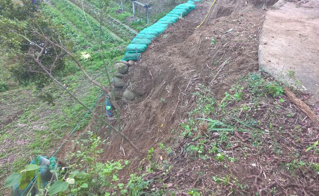

恭喜 快完成了
下面可以開始種 爬藤的
爬山坡

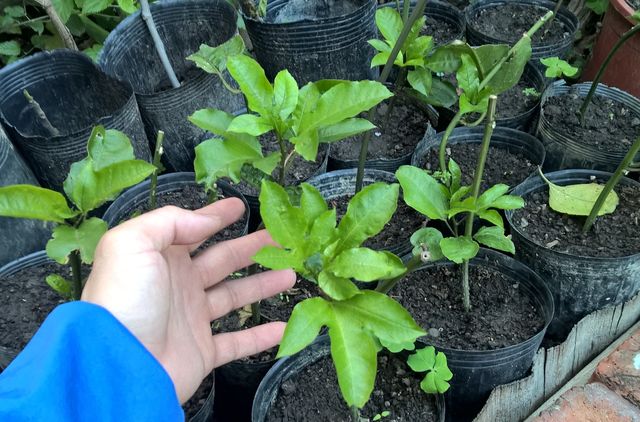

謝謝!等這個缺口補完進度就有7成了,希望能在梅雨季節前做好
爬藤植物 百香果可以嗎?我插了很多備用

發表於 2018-3-5 11:58:52 | 顯示全部樓層
tsou4 發表於 2018-3-4 15:49
爬藤植物 百香果可以嗎?我插了很多備 ...
要搭棚子 不然百香果都掉在坡上 又爬上去撿

 樓主| 發表於 2018-3-5 12:04:32 | 顯示全部樓層
        Zefram        2018-2-28 12:03        看了全身都酸了起來
其實是發揮螞蟻搬家的精神~業餘模式週末一天做2點鐘
尤其粗活要趁早太陽出來前做才不會熱到!如果做一整天就會累趴要休息好幾天
珍惜把握每一天
47
2719
25萬
256377
 樓主| 發表於 2018-3-5 12:15:23 | 顯示全部樓層
Zefram 發表於 2018-3-5 11:58
很危險
是要爬下去撿 下面的田是我堂哥的
我起初是想要讓這個邊坡的芒草雜樹清空
利用現有的抑草蓆來蓋坡面和客土袋牆
整理好順便還能在平台種菜
如果搭棚在邊坡上可能就會擋到鄰田的陽光 就盡量不要遮到下面東側的田下午日照
是想如果有在邊坡下方種百香果往上攀爬做綠植覆蓋 有結果也不會去撿
Zefram + 20 太棒了!
