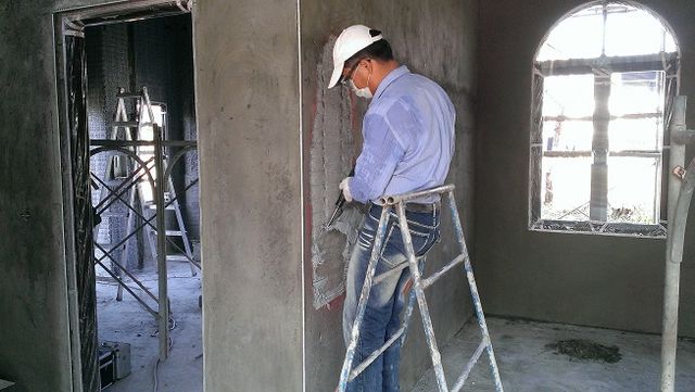

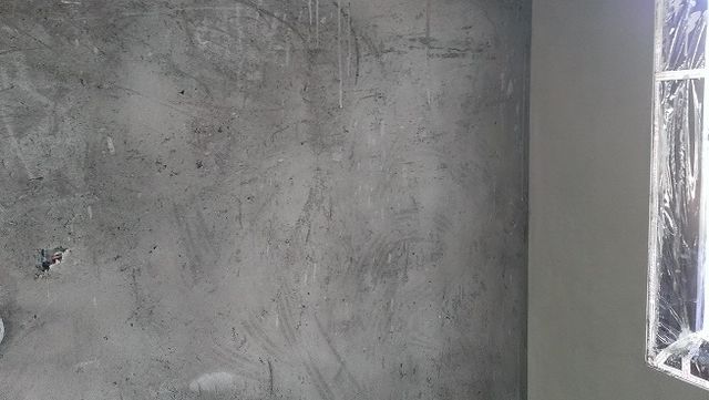

漫談泥作工程~
拉完水平+垂直線後貼墨誌~

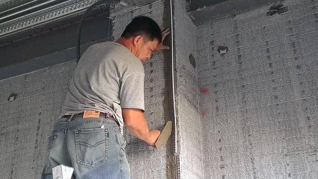

邊邊角角用泥膏貼上邊緣導板(非正確名稱喔!)
泥膏即海菜粉發好後(加水泡半天)+加水泥粉拌勻~
標示不平整牆面~
以氣動鎚or電動鎚打除~
如不打除可考慮加厚泥做粗坯厚度~但要考量加厚面積多寡??+磁磚施作時對線問題~
建議和現場泥作師傅討論!
泥作施作前先以較稀泥膏以滾輪塗佈在施作面~
一來增加水泥附著性二來多一層防水層~

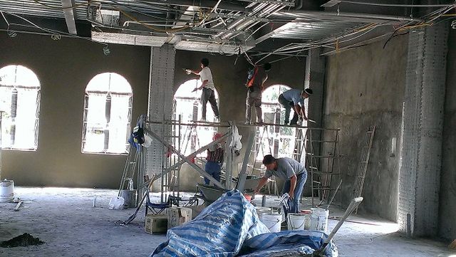

接下來師傅以一小工搭配兩師傅組合,由小工供料給師父抹塗牆面~
(有的工班會採壓送機直接供料給施作師傅)

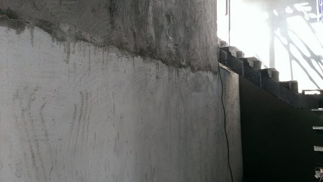

粗坯完成(上下交接處)~

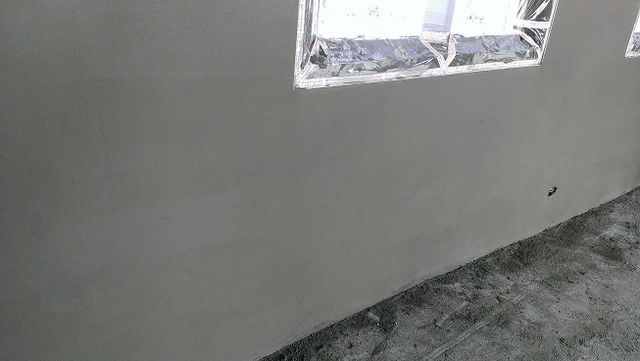

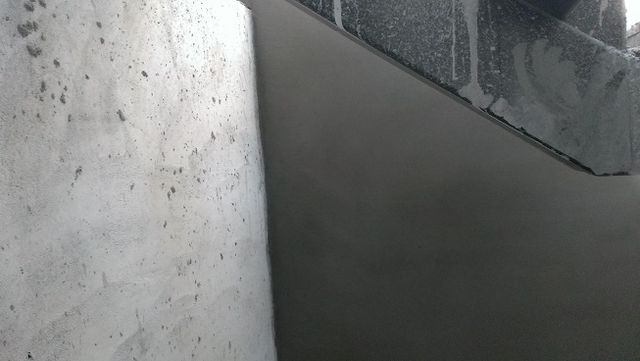

粗坯完成面待稍乾後,再施以過篩細沙加水泥粉和海菜粉所扮成泥漿將粗坯面粉光~
粗坯面與粉光面對照~
要貼磁磚or石片的牆面不能粉光喔!否則會黏不住~(若以經粉光要打毛後才能貼~)
粉光面以油漆批土全部批覆過,再以研磨機細磨過即可塗上漆料~
我還沒做到這個程序,待施做到時再補po~
