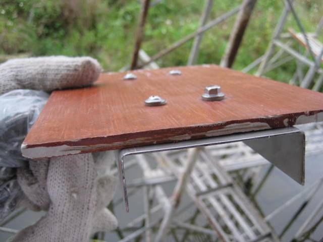

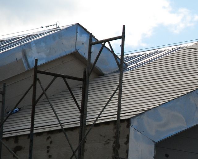

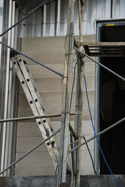

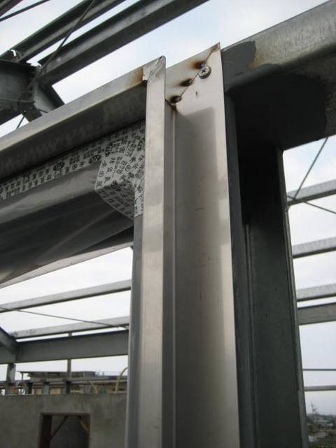

好笑 發表於 2014-8-22 11:37
近日農舍設計規劃中,考慮在壁面及屋頂使用木紋水泥板,因是自行發包,且部份工程自行施做。只有鐵工請人, ...
若自行發包壁面及屋頂使用木紋水泥板
配合鐵工要將構件
防水措施作完全
(最好有圖說輔助確保雙方構想一致)
否則這施工最後屋頂牆壁漏水
是居住時揮之不去夢魘
我將我經驗傳遞給你參考
內層全採不銹鋼構件,連固定螺絲都為不銹鋼材料,確保內層構件銹蝕發生
內層防水遮庇/遮板要確定即使強颱風灌水也滴水不漏
木紋水泥是抗熱及裝飾弁鄐ㄗ膍黎纁蘆G
牆面木紋水泥板採水平併接固定,內層防水遮庇要確實
屋頂木紋水泥板採鱗片疊接固定,固定螺絲都為不銹鋼材料
外窗框訂製防雨水滲漏不銹鋼導流遮板,不是直接用夕力康固定窗戶就可以,夕力康固定窗戶日久老化後就是漏水點
屋頂木紋水泥板固定元件試鎖及防漏措施
牆面噴塗三道外牆保護漆(防水/上色)

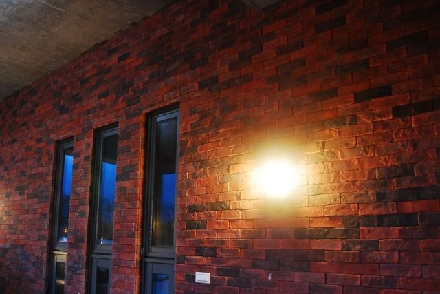

發表於 2014-9-18 17:14:52 | 顯示全部樓層
本帖最後由 grace1 於 2014-9-18 17:30 編輯
872f457f 發表於 2014-9-11 23:59
房屋規畫室內外照明時
燈光也要進行生活動線細部規畫
不好意思 借用一下版面
872f457f大大 您家牆壁的火頭磚牆跟木頭和地磚搭配得粉有風格!!
872f457f + 8 謝謝你~~您說紅色的是文化石嗎!!
