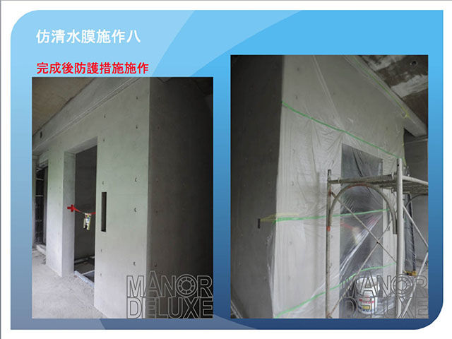

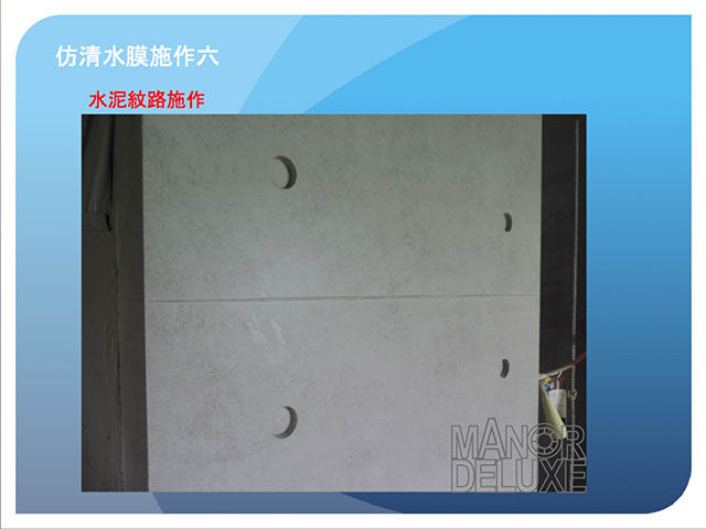

 樓主| 發表於 2017-6-3 07:09:56 | 顯示全部樓層

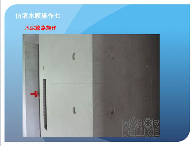

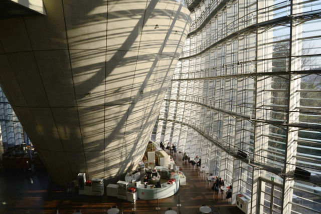

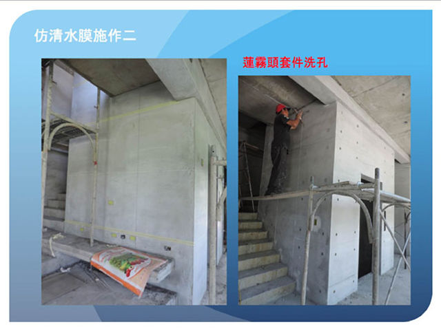

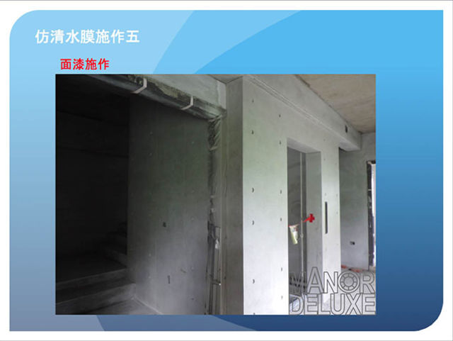

仿清水膜工程
一直很欣賞清水膜的簡潔有力,特地到日本六本木去觀摩國立美術館所呈現出來的效果。
果然見識到日本人對工程品質的執著。
當初規劃時電梯外牆就想要採清水膜工法來施作,但經過一連串花蓮當地工班的洗禮之後,決定不再為難自己。就算花得起這個錢,也做不出這樣的品質。
但一直以來對建築工法的熱忱驅使著我,一定要完整呈現當初的設計,所以採用仿清水膜的工法來取代。
雖然效果沒真的那麼好,但還算可以接受。

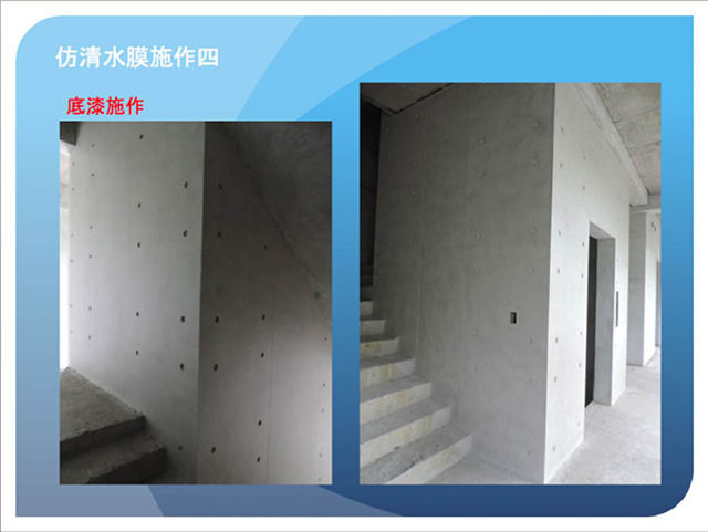

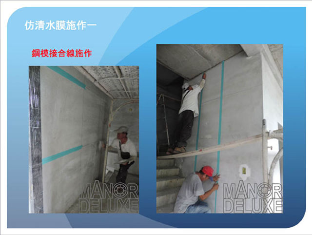

 樓主| 發表於 2017-6-4 08:10:52 | 顯示全部樓層
仿清水膜施工ㄧ

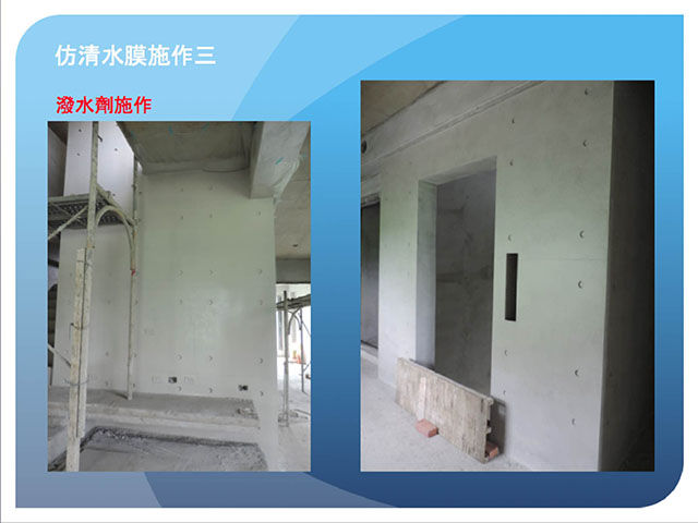

 樓主| 發表於 2017-6-4 19:20:30 | 顯示全部樓層
本帖最後由 tonychang 於 2017-6-4 19:21 編輯
仿清水膜施工二
參與人數 2威望 +32 收起 理由
eddieleu + 20
LKK46 + 12

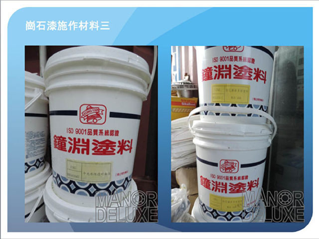

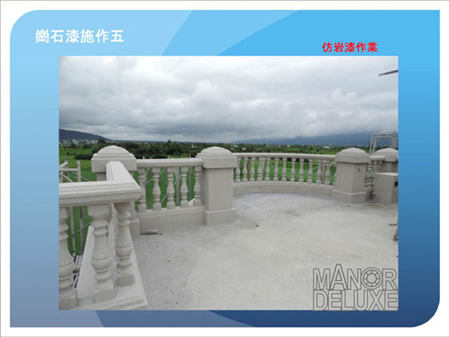

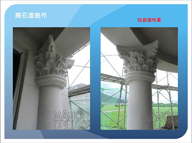

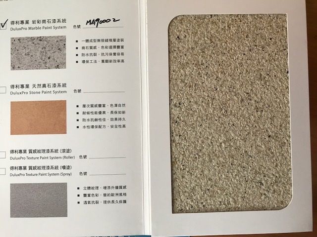

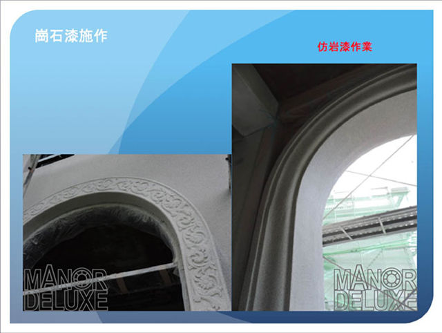

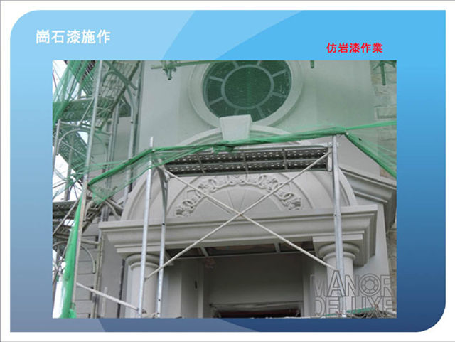

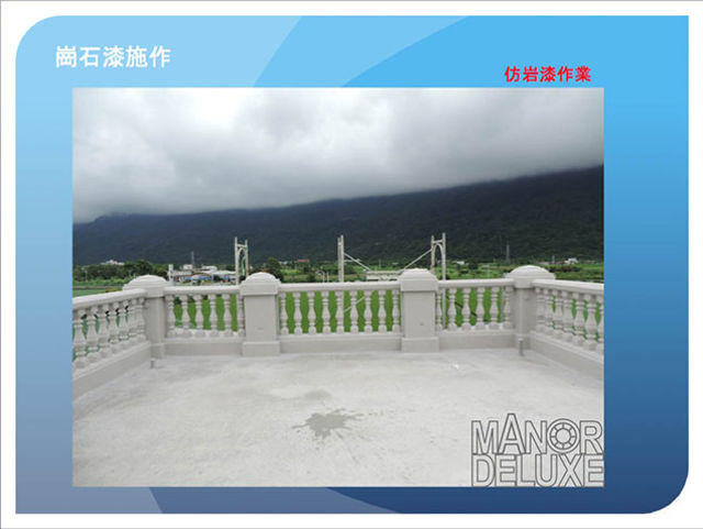

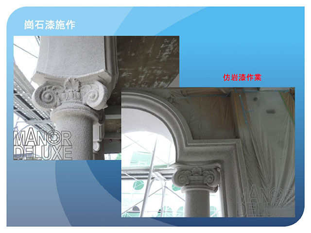

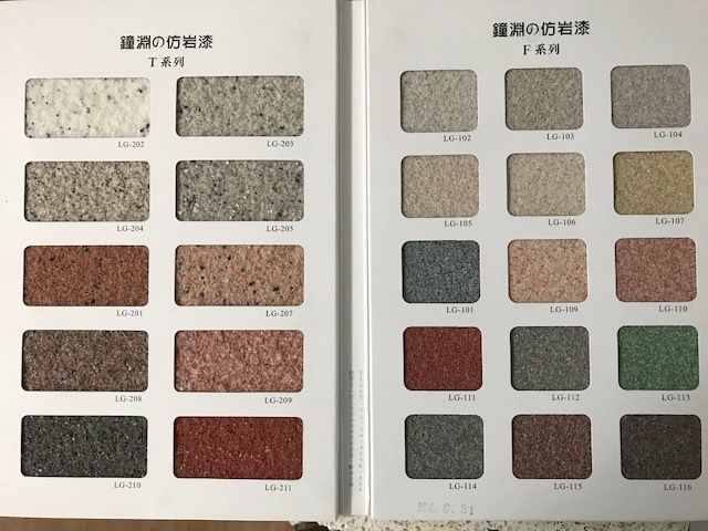

 樓主| 發表於 2017-6-5 07:48:16 | 顯示全部樓層
本帖最後由 tonychang 於 2017-6-5 07:55 編輯

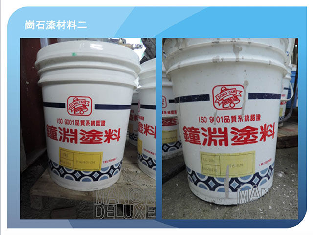

崗石漆工程
當初設定建物外觀時就以低調高雅為主要條件,捨棄花崗石或磁磚來做表面材料。
整棟建物的色調以米色及黑色為主要色系,搭配天然石片做局部點綴。
仿岩漆的種類非常多,效果及價差也非常大。
原本設定採用得利岩彩崗石漆系統來施作,後來諸多考慮所以改用鐘淵仿石漆加上多彩漆來施作。
參與人數 2威望 +30 收起 理由
hdaniel418 + 10 太棒了!
eddieleu + 20 太棒了!
569
15356

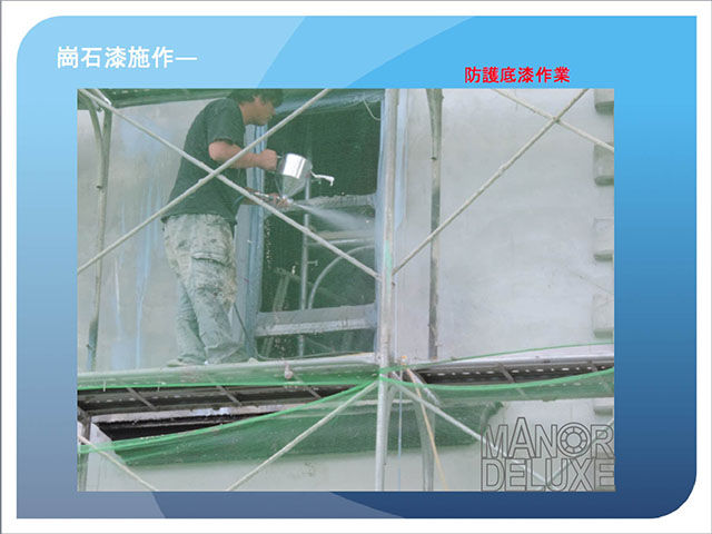

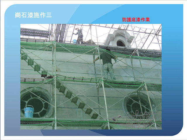

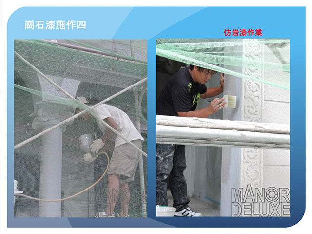

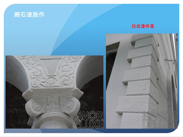

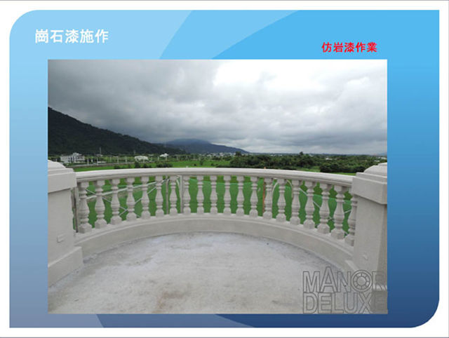

 樓主| 發表於 2017-6-5 18:33:39 | 顯示全部樓層
本帖最後由 tonychang 於 2017-6-5 18:45 編輯
一般崗石漆都會標榜總共施做幾道塗膜,但我覺得施做幾道並不是重點。
重要的是有沒有做出你想要的效果跟質感。
我的案子當初談定是最少要六道手續,防水層、底漆層、仿石層2道、多彩層、面漆層。
仿石層每道塗層要薄,分兩次噴塗才能真的達到仿石材的效果。多彩漆塗層是為了減少刮手的感覺。
移民 + 8

 樓主| 發表於 2017-6-6 13:23:29 | 顯示全部樓層
本帖最後由 tonychang 於 2017-6-6 13:28 編輯
崗石漆施作ㄧ
LKK46 + 12
569
15356

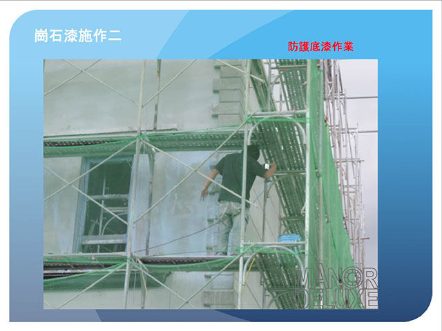

 樓主| 發表於 2017-6-6 13:29:34 | 顯示全部樓層
本帖最後由 tonychang 於 2017-6-6 13:31 編輯
崗石漆施作二
569
15356

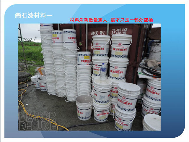

 樓主| 發表於 2017-6-6 13:31:56 | 顯示全部樓層
崗石漆施作三
參與人數 2威望 +20 收起 理由
LKK46 + 12
移民 + 8
