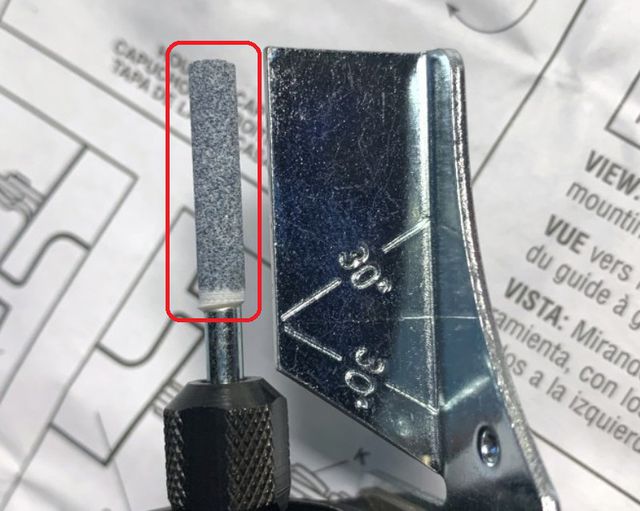

這個 磨鏈鋸的機器 小弟 之前用過~ 還不錯 ~
但是 在磨鏈條 之前 最好 用 化油器清潔劑 煞車盤清潔劑 ~ 先噴一下 鏈條(去油)  或是 邊磨要邊噴 ~
因為 鏈條  如果 有機油 在上面 ~ 這個 磨頭 ↓↓↓ 會沾滿機油 ~ 磨起來 效果會不好~ 太潤滑了~

掏來零件
掏x貨來的頗快! 果真是世界工廠,外觀幾乎一個樣!
有了電動磨的確實兩三下就搞定了! 只是不知道實際是否鋒利了!
要現場比劃比劃才能見真章!...
