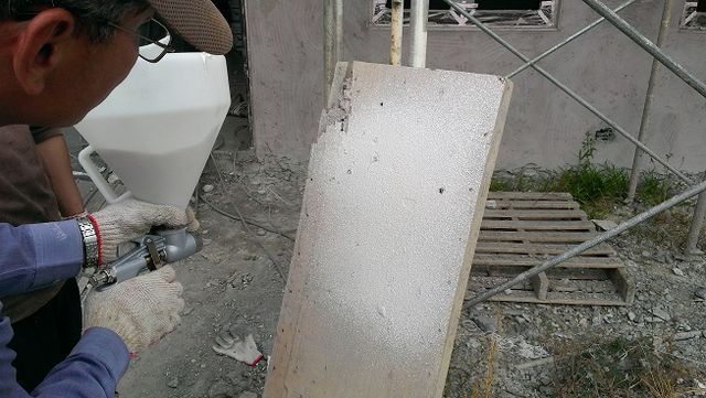

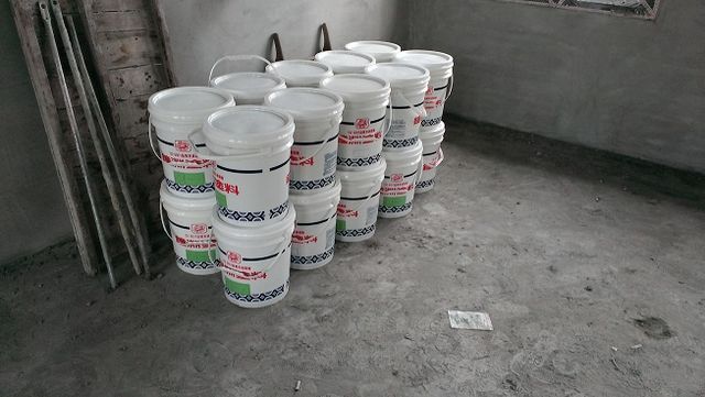

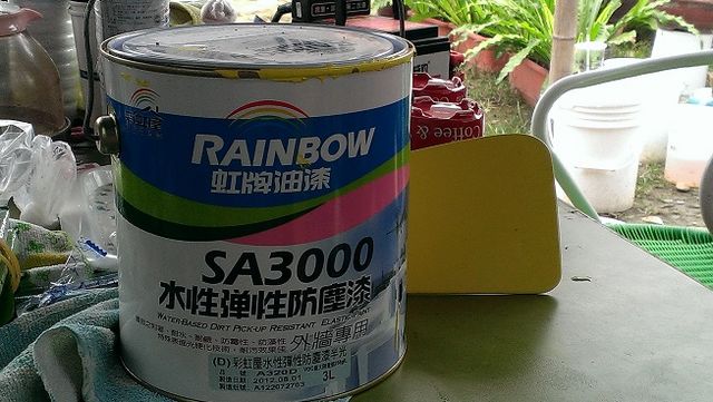

外牆塗裝前置作業+材料備料!
磁磚漆~用來當底漆(營造仿石頭漆的粗造面)20公升650元/桶
面漆~(樣品3L)10公升2500元/桶

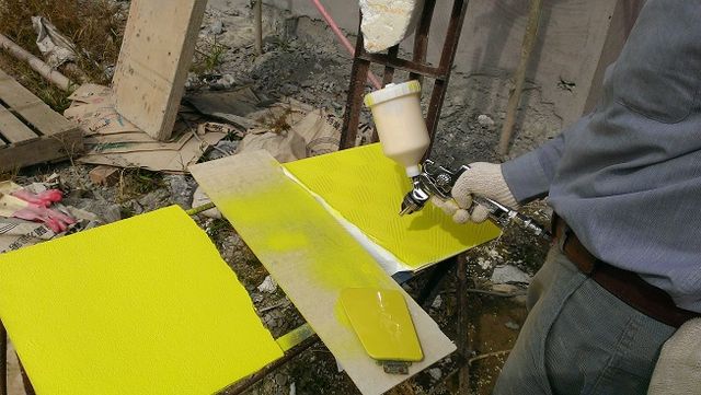

裝水試"槍"!打樣板的前置作業~
打樣板~幾乎無色差出現!(不楓O廠商專員親自操作電腦"特調"的~)
品質也很好~缺點:太貴了!(2500元/桶是"特"大量價!)

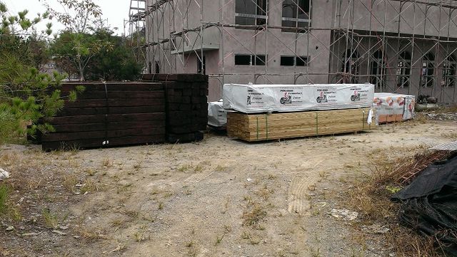

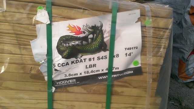

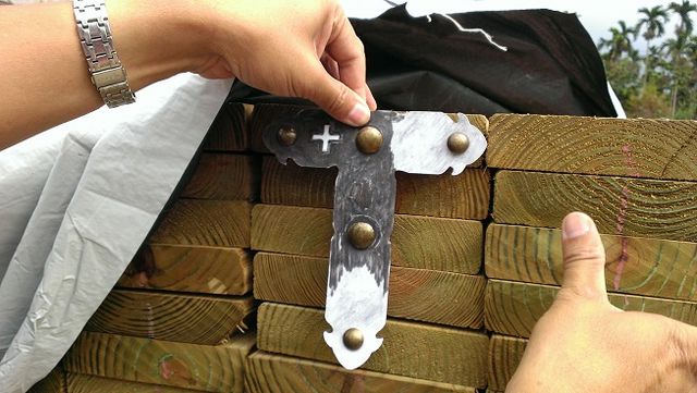

室外防腐材到貨~100根枕木650元/根+23.5X3.8南方松150M+18.5X3.8南方松900M價錢忘了!+3分4X8(印尼)紅膠防水夾板95片480元/片
南方松品相不錯!美國知名大廠窯乾板材~

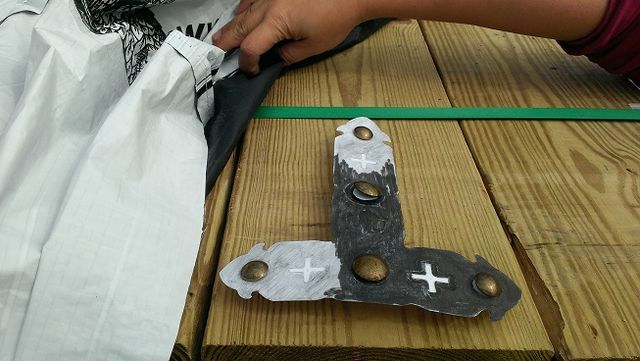

外牆線板飾板~樣板試做!先以卡紙試做,上色後和松木比對比例(黑筆沒墨水了!)~
這要感謝網路上木結構知名廠商~崑崙山營造~邱掌門親自蒞臨指導!(邱掌門自屏東兼程北上~)
嗯!比例正確無誤,準備下單訂做~

Way + 20 最後兩張看不太懂

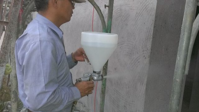

 樓主| 發表於 2013-11-12 23:44:54 | 顯示全部樓層
...外牆塗妝DIY!

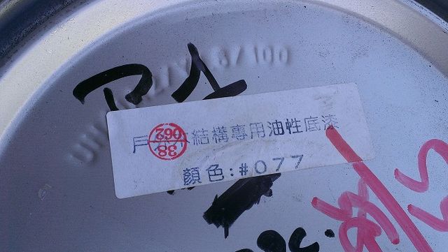

有些朋友問起護木漆的問題~
護木漆分2合1或底漆+面漆分離~
室內基於環保+健康問題~建議採水性漆!
室外為了耐候性建議採底漆+面漆分離(施作時:採1底+2面)
價格問題!建議室外護木漆採油性漆~
考慮品質方面我採SIKKENS底漆5700元/桶:面漆6000元/桶
友人也在問防腐南方松牌子~
我是採進口窯乾材~

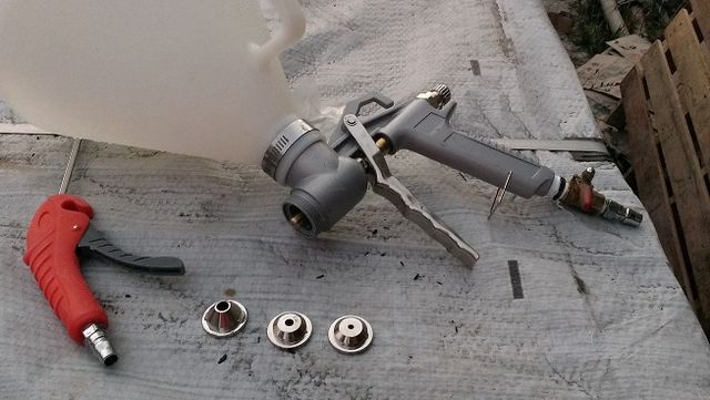

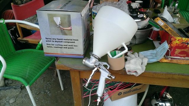

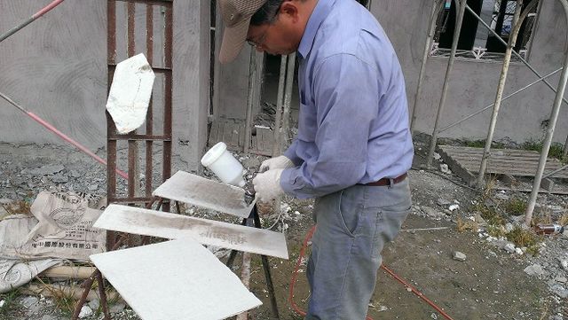

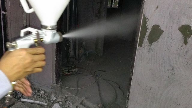

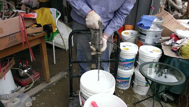

外牆噴塗工具~
試槍~決定孔徑!
這個OK!
這次噴塗陶瓷漆~採中間孔徑噴嘴!(露天買的~2980元)
攪拌均勻~
試噴~

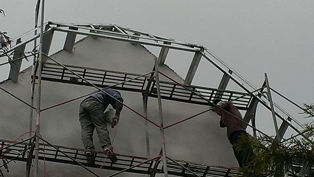

油漆工程正式開動!

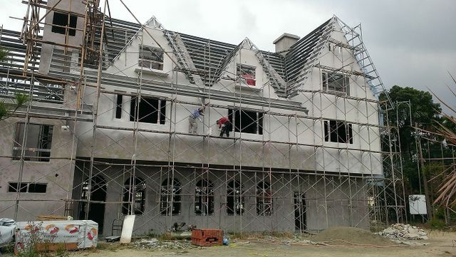

中場休息!我和阿邑"特助"~
下起毛毛雨!老婆趕緊去買帆布(40X40)~
這陶瓷漆要48hr才會乾!
還好只滴了2~3熵與~有驚無險!
第2天~第2面施作!
目前進度~

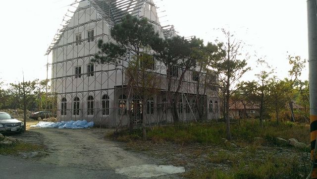

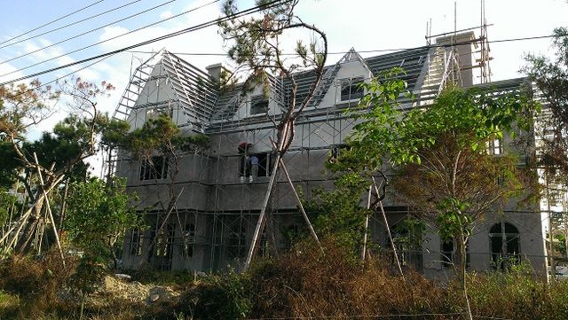

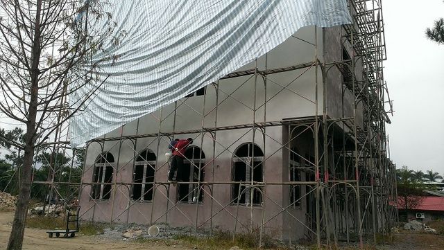

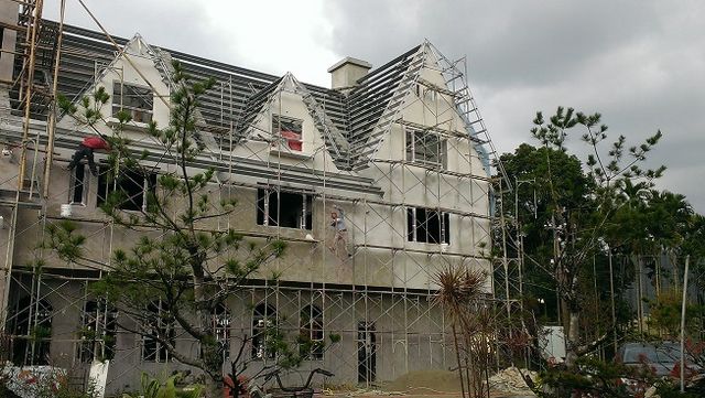

 樓主| 發表於 2013-11-14 23:05:07 | 顯示全部樓層

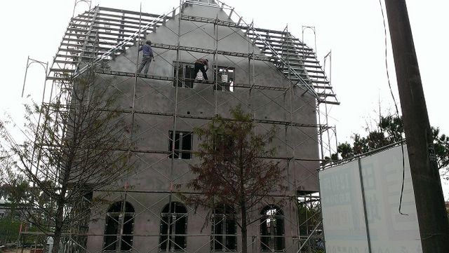

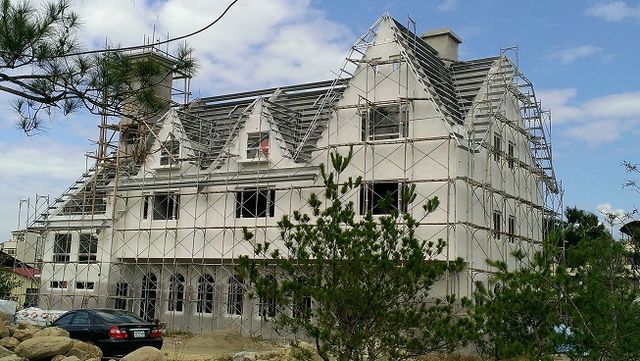

外牆塗妝DIY~本日進度!
外牆陶瓷底漆施作中~
目前進度~

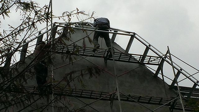

從星期一到週五~扣掉兩個半天(半天待料+半天朋友來訪!)共4個工作天,約施作200坪牆面,35桶25KG裝陶瓷漆~
我+阿邑"經理"共兩人~(阿邑表現優秀升官囉!)
