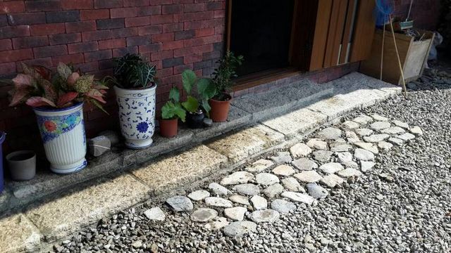

原本車道大門出入口鋪設6分碎石
想要有一點不一樣變化
趁去梵梵野溪溫泉
順便撿拾一些扁平卵石
來鋪設大門出入口地面
反正是DIY慢慢撿拾搜集卵石
一點一點擴大鋪設面積
其實貍苳l很迅速容易
但維護整理是需要
循序漸進付出時間體力
給有要鋪設地面
HOME友一個參考選項!!

原大門出入口地面鋪設6分碎石

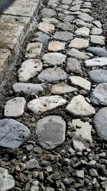

一點一點擴大鋪設扁平卵石面積

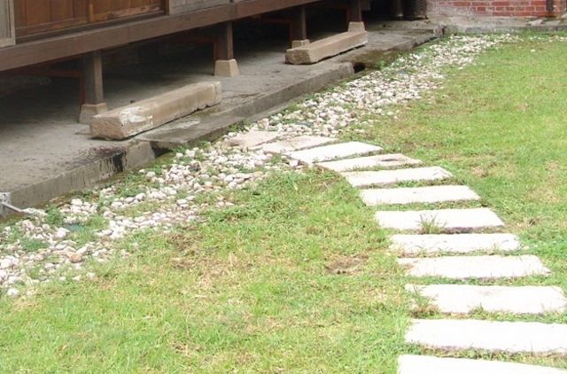

車道可能要舖這一種
如圖
看樓主目前也是用在舖庭院的效果,要用在車道,量可能要更多

庭園步道要鋪設這種的,美觀實用。
車道則必須考慮壓力,磚、土地夯實,減少滑動與破損。
