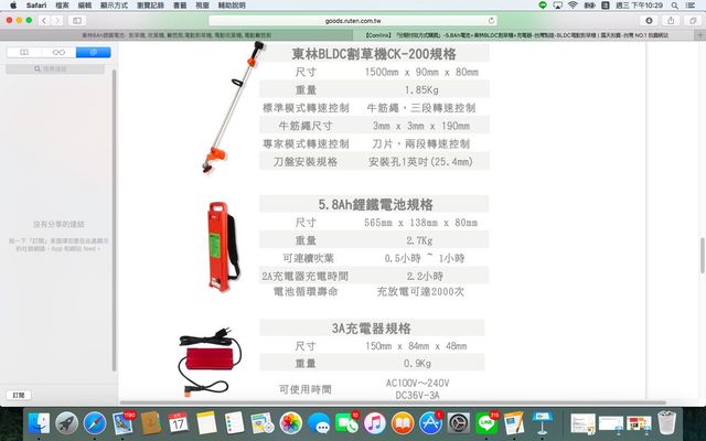

本帖最後由 Lara 於 2016-8-17 22:42 編輯
東林電池的充電器
電池很貴,大的背不動,只好買兩個小電池來輪流用,但是小電池只能用慢充,有時候第一個用完了拿去充電,第二個也用到沒電了,回頭看第一個還沒充飽電,即使第二個電池想要充電,也得乖乖等第一個充飽才能用,這時候只好下課休息去。
想再買一個充電器,就上露天拍賣看產品資訊,看到令人疑惑的訊息。
5.8Ah電池用2A充電器充電時間2.2小時,那用3A充電器呢?買套裝產品的時候不是附3A充電器嗎?為什麼產品資訊上只告訴我2A充電所需時間呢?
為什麼在割草機的產品資訊上,告訴我5.8Ah電池「可連續吹葉」時間,而不是「可連續割草」時間呢?
東林的網管大大呀,可以花個時間校稿一下嗎?
http://goods.ruten.com.tw/item/show?21405157031997

 樓主| 發表於 2016-8-18 08:39:11 | 顯示全部樓層
Lara 發表於 2016-8-17 22:35
東林電池的充電器
電池很貴,大的背不動,只好買兩個小電池來輪流用,但是小電池只能用慢充,有時候第一 ...
哈哈,拍謝拍謝,
最近業務量繁忙,業務同仁們都有點忙得暈頭轉向
小編會請管理露天的人員空出些時間進行詳盡的校稿
謝謝你嚕
398
13093
發表於 2016-8-19 20:16:10 | 顯示全部樓層
Comlink 大大,這一頁的產品資訊還沒改。http://goods.ruten.com.tw/item/show?21312209190628
