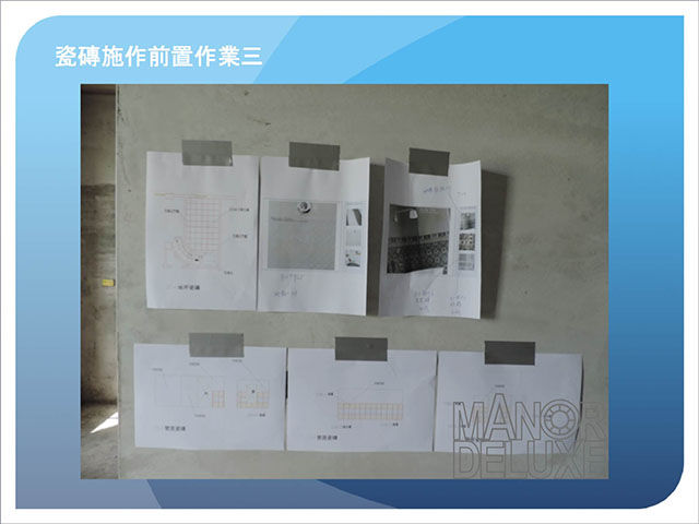

 樓主| 發表於 2017-6-7 14:18:42 | 顯示全部樓層
本帖最後由 tonychang 於 2017-6-7 14:19 編輯

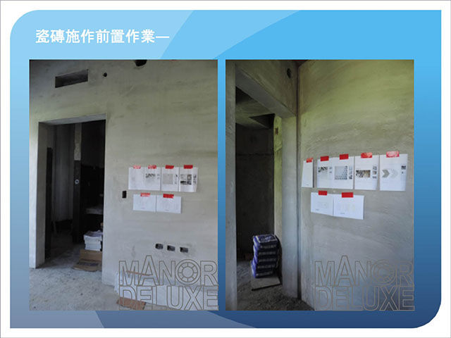

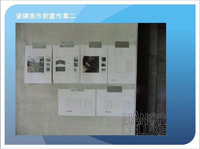

為了讓施工師傅可以一目瞭然整間浴室的施作方式跟材料搭配,將所有圖面資料張貼在入口牆壁上。
一方面可以方便控管鋪貼效率(避免貼錯,浪費工錢及材料費),另一方面可以核對磁磚數量
及避免損料太多。因為我的瓷磚單價都不便宜,萬一損料太多又要從台北運下來,成本很高。

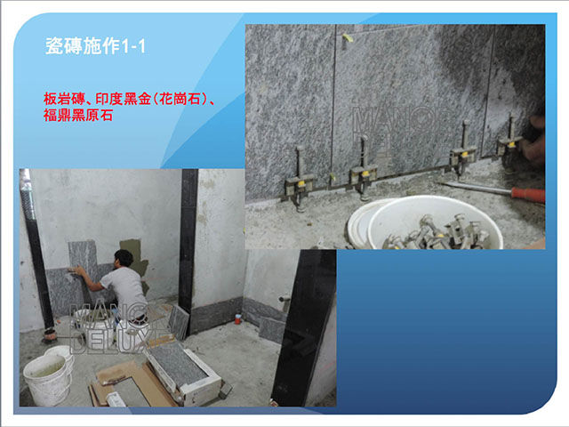

本帖最後由 tonychang 於 2017-6-7 20:55 編輯

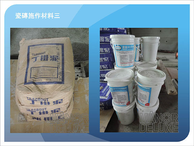

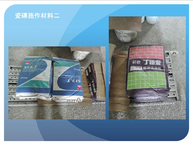

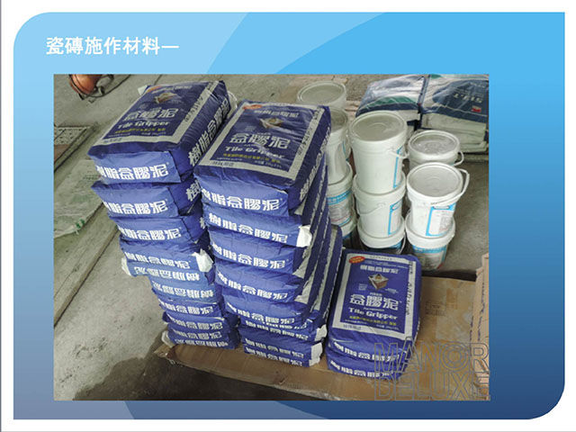

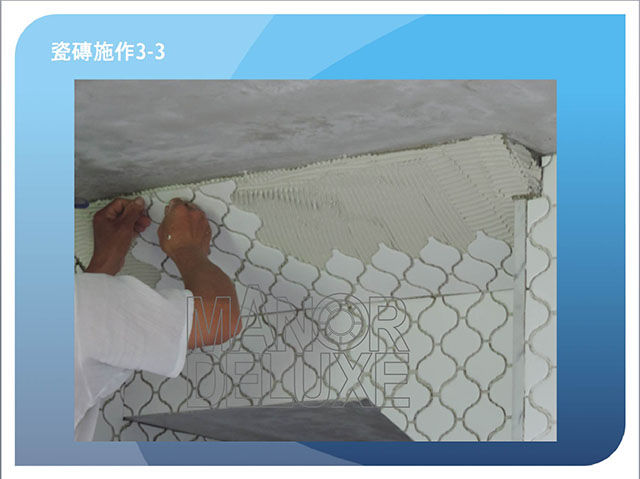

瓷磚黏著劑(益膠泥)有非常多品牌,用途也各有不同。
我泥作打底用的益膠泥跟黏瓷磚的益膠泥就使用不同的品牌,黏瓷磚的一定要用好一點的比較不會有後遺症。
黏瓷磚最怕「膨共」,當然施做師傅施作有沒有到位也很重要。
建議益膠泥一定要壁面跟瓷磚背面兩面都要塗抹,才可避免上述情形發生。當然這樣要求施做師傅的工資會比較高,益膠泥的數量也會加倍。
我用了非常多款式及不同種類的壁磚,所以填縫劑的種類也非常多。而且要慎選填縫劑才不會整間浴室就毀在這裡。

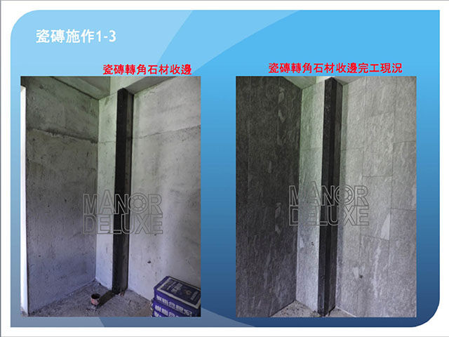

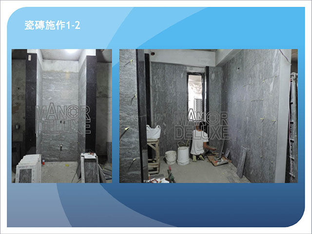

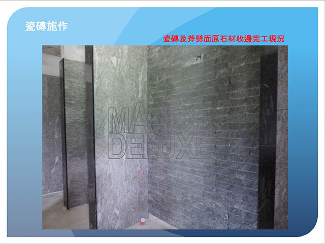

 樓主| 發表於 2017-6-9 08:05:42 | 顯示全部樓層
本帖最後由 tonychang 於 2017-6-9 08:07 編輯

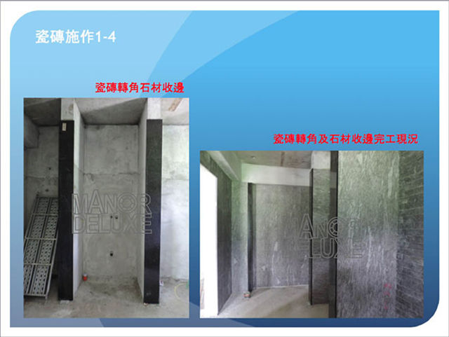

首先要介紹的這一間浴室採簡約式主義風格。
用福鼎黑鑿面原石當主墻,岩面磚搭配收邊印度黑金石材。全區以直線條的方式鋪設交丁貼。
有人可能會誤以為是客廳,不然怎麼還會有主墻。
但這確實是浴室沒錯。

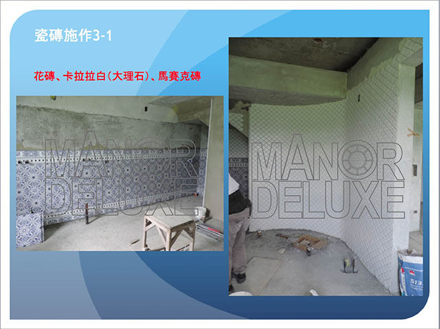

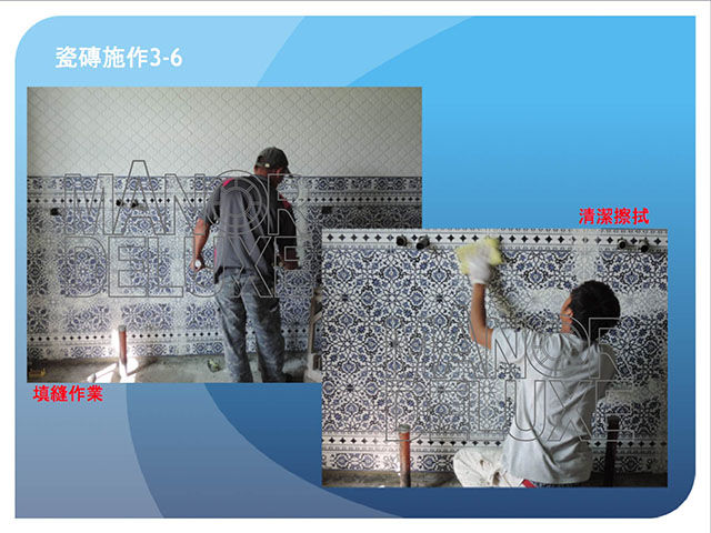

本帖最後由 tonychang 於 2017-6-10 07:25 編輯

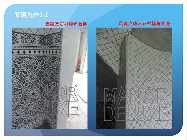

第二間採用西班牙手繪磚拼貼風格
使用西班牙花磚、條磚、燈籠馬賽克磚及卡拉拉白(大理石)
顏色以寶藍色為主調。
參與人數 2威望 +22 收起 理由
Ivy + 10
LKK46 + 12
569
15356

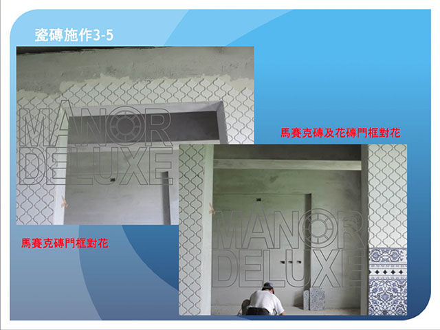

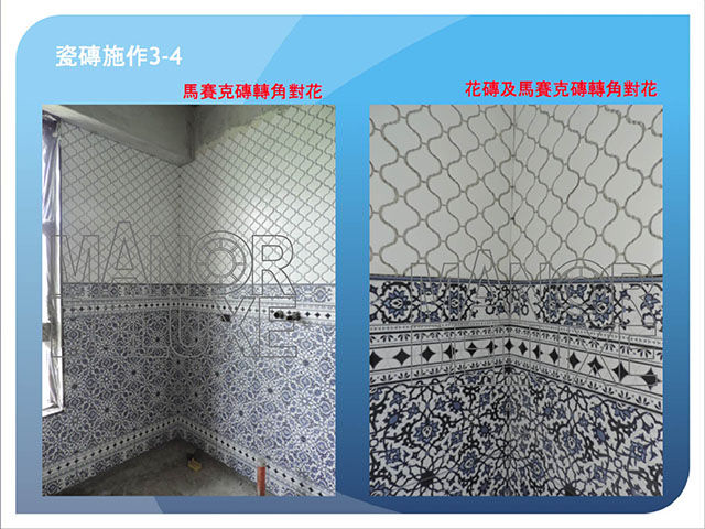

 樓主| 發表於 2017-6-10 07:29:38 | 顯示全部樓層
本帖最後由 tonychang 於 2017-6-13 08:00 編輯
貼這一種有圖案有造型的磚,最重要的事在於對花工作。
浴室有門有窗有轉角還可能有柱子,囀折面越多困難度越高。
這時候就可以看出貼磚師傅的奶O跟耐心。
浴室如果想做這一種貼法設計,你如果沒辦法自己算瓷磚位置或自己繪圖,我則不建議採用。
失敗率會很高。當然你還要有辦法控制泥作打底出來的壁面尺寸不會「走鐘」。
參與人數 3威望 +32 收起 理由
Ivy + 10
LKK46 + 12

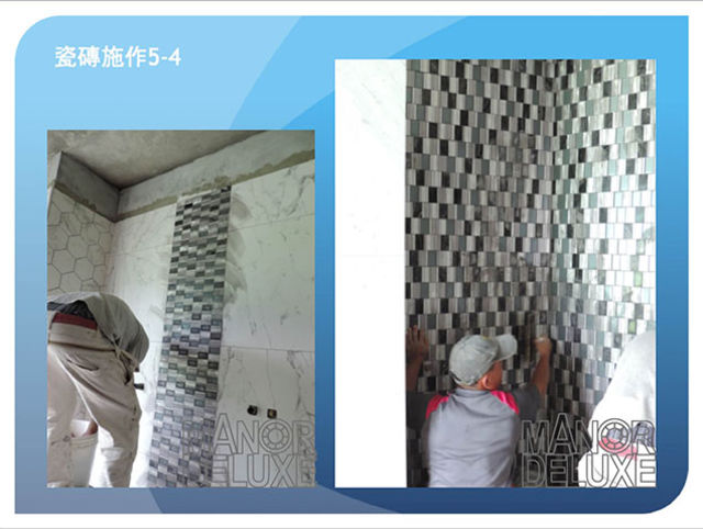

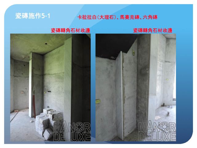

 樓主| 發表於 2017-6-13 20:47:23 | 顯示全部樓層

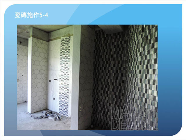

本帖最後由 tonychang 於 2017-6-13 20:48 編輯

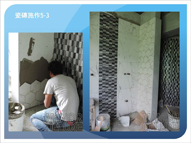

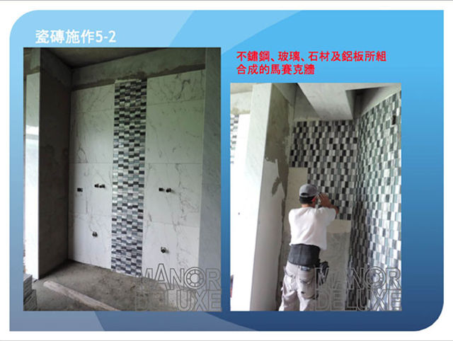

第三間走現代主義風格
使用多種不同素材的磚體混搭而成,六角磚同樣需要對角、對邊很耗材料。
全區採冷色調。

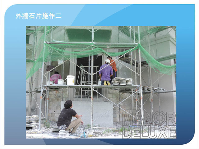

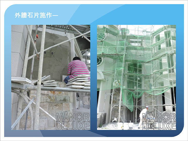

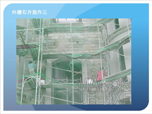

 樓主| 發表於 2017-6-15 07:55:37 | 顯示全部樓層

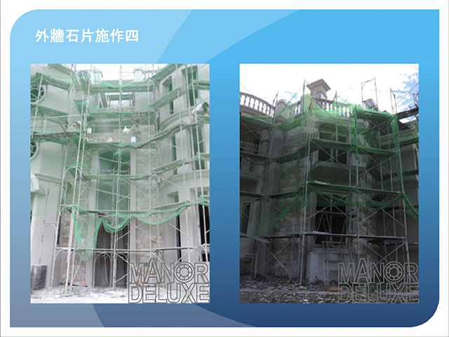

本帖最後由 tonychang 於 2017-6-15 07:56 編輯
建築物外牆石片施工
