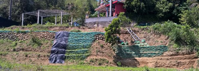

土地公前邊坡整修挖客土袋第27回
客土袋牆不誧禫騠V不行,春雨後加陽光草長的飛快!
土地公前邊坡整修挖客土袋第28回

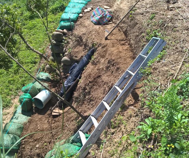

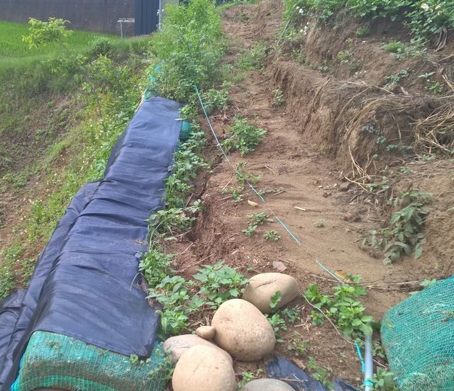

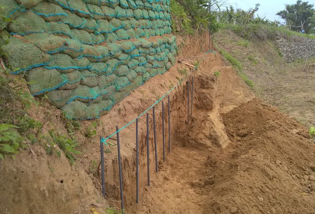

右邊的缺口因為牆角的沙質太軟!怕下大雨客土袋牆會崩?!
接下來要先做擋土支撐,預計用5分鋼筋1.3m插土0.5m間隔0.4m一支
橫向用3分鋼筋在下方0.2、0.4m高做補強,再鋪0.75m高的黑色塑膠板。

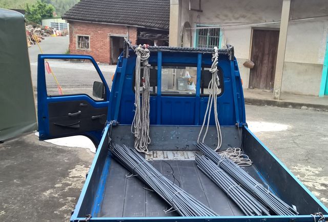

第一次買鋼筋,買了170多kg。20.2元/kg。
右邊是我買的。左邊是我阿姨順便買的。長期投資。

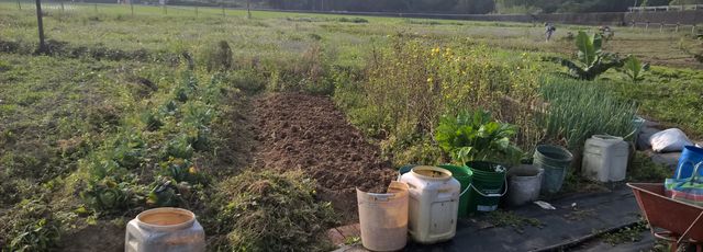

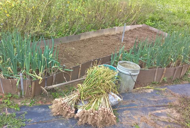

去年十月中旬種的蒜頭差不多可收成,還是小小顆的。
菜畦撿完草補種剩下的花生仁。常用有機肥泥土鬆軟好挖~
之後有空要再建設菜園,用一尺擋土板來圍菜畦、紅磚鋪走道。

Zefram大 應該是各地專門賣建築用鋼筋的鐵工廠買 可以問看看
鋼筋在菜園也很實用 只要不被偷走 用20年沒問題
我住苗栗 鄰居介紹去銅鑼工業區的安盈買
去鋼鐵工廠看到工作環境噪音很大 員工都不用戴耳塞 厲害!
第一次去買不知道要等裁切 我問那就先訂再來取貨?櫃台a小姐說不行 有客人訂了不來拿! 我又說那用匯款的呢?小姐就沒說話了
因為若買的量大要現場等太浪費生命了 後來我離開回老家 阿姨聽到我有買也想請我訂 後來打去是b小姐接 解釋說我剛剛有買一筆還要再買一筆 取貨再付錢 結果b小姐說可以 完全可以感受兩位櫃台的態度
取貨時車停在外圍牆等工人用天車把買的鋼筋吊到貨車上,裁2米一支小貨車後車斗放的進我就不多加綑綁了
小客車如果能折疊後座 2米也載的下 ;不能折疊後行李箱最長也只能買120cm左右 缺點是工人只能吊到地上 要自己一支支搬上車

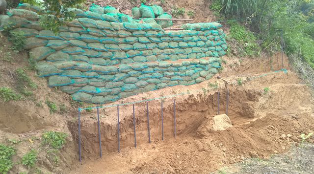

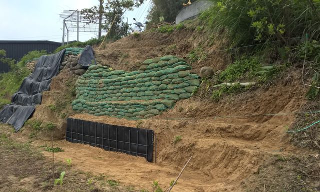

這次準備做擋土支撐,5分鋼筋1.3m長試釘,用3lb鐵鎚
左邊兩隻鋼筋敲約深50cm就敲不下,因為左側土質是較硬
第三隻之後砂質土壤軟敲到深55cm居然還能敲沒見底,也野H後再買1.5m長的來加強補釘了~

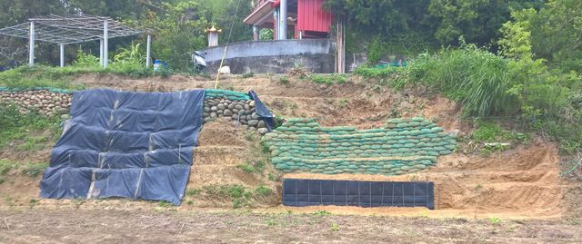

土地公前挖土做擋土支撐,第31回

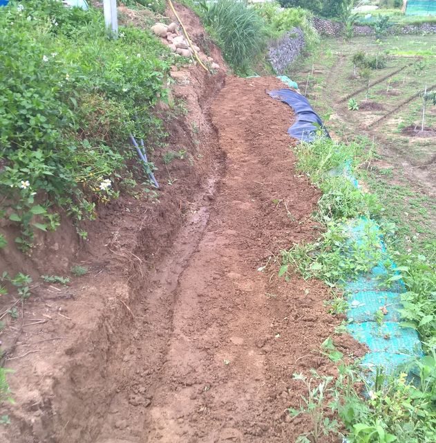

先把缺口的坡腳做好初步的擋土支撐,旁邊的坡腳就不急了
坡腳的泥沙土用桶子一桶桶爬鋁梯上去倒,挺累的
土地公前挖客土袋疊石頭,第32回
處理上面的泥土一點點挖成階段
希望之後有下一點雨讓泥土變軟才好挖。

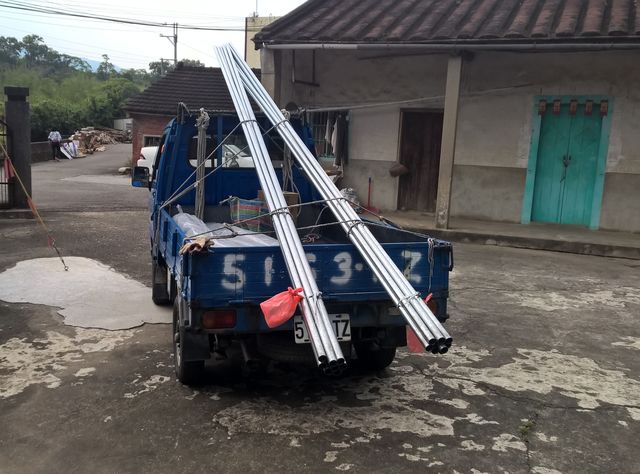

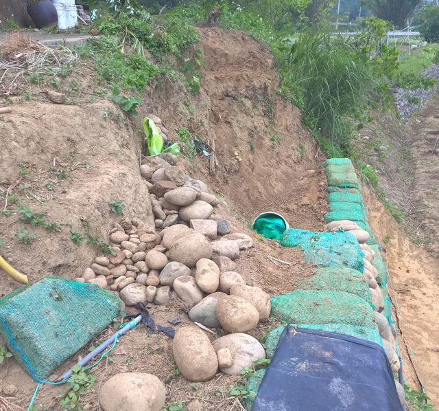

按計畫買最後一次的錏管資本支出,1",自己載8支也幫堂哥買8支。
價格跟去年初問的一樣還沒再漲價,$300/支。

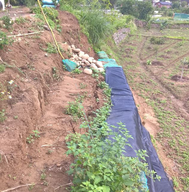

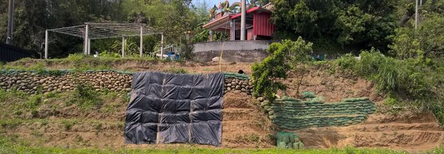

土地前邊坡挖土第33回,上週四的上午下一場雨,堂哥通報邊坡有些異常!

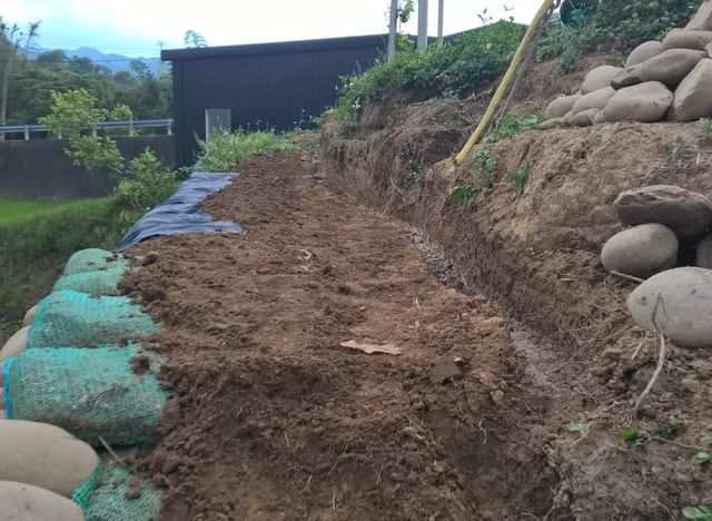

週末實地勘查,左側土袋塌陷,呈現微笑曲線,但我可笑不出來…
評估應該是填土不實加上沒做排水,所以雨水都滲入土袋的縫隙,趕緊搶修!
大致上只能修成這樣,下方土袋雖然有位移但推測不致垮掉?
挖一道排水溝,土袋邊比水溝略高
早知道之前疊土袋的回填土要一層灌水踏實後再做下一層,上方要做排水以防大雨

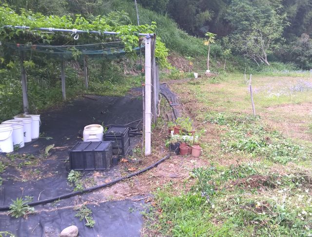

抽空整理一田棚架邊的雜草,咸豐草最多最討人厭!
更令人意外的是田裡竟然又出現大黍草!前幾年才清光,今年又是風吹來傳播的?
起先以為是百喜草很開心割草還特地留起來,後來越長越高變大叢才警覺是大黍草。
它也是牧草的一種,繁殖速度跟芒草一樣很快,長大難割草要挖出。

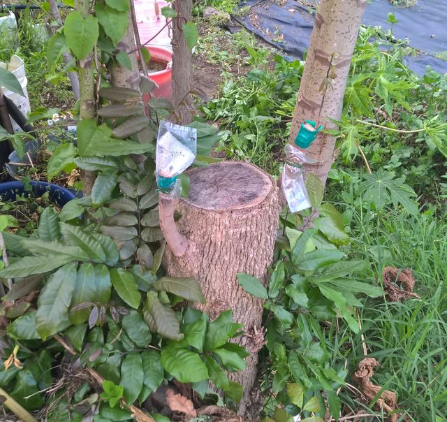

堂哥幫忙嫁接的龍眼,有一枝成奶F。
聽堂哥說是籽小肉多矮化2米的品種~

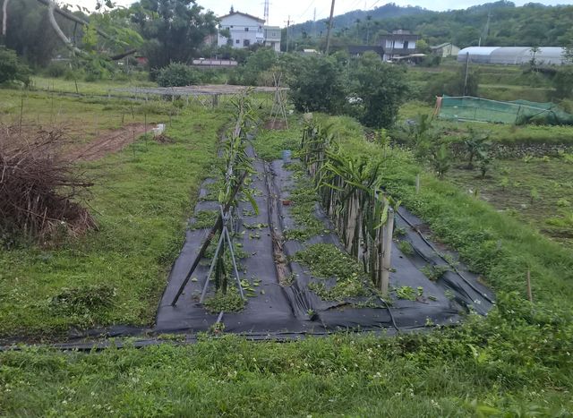

一田火龍果又來一次拔草跟修枝剪芽,7成都有長主垂枝條,把分枝條都剪除切成小段給它爛
主垂枝就留5~10枝,今年應該吃不完可以送親戚鄰居了。
