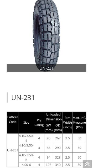

發表於 2020-9-23 20:52:00 來自手機 | 顯示全部樓層
本帖最後由 tsou4 於 2020-9-23 21:08 編輯
akirahsiao 發表於 2020-9-23 16:11
東大求救!
我的手推獨輪車輪胎破了,
有沒有考慮用好一點的外胎
國內廠生產的普通手推車胎
https://www.unilli-tyre.com.tw/_ ... &f=39&pa=39
4”(內徑)外胎
akirahsiao + 20 太棒了!

發表於 2020-9-24 09:35:11 | 顯示全部樓層
eastern 發表於 2020-9-24 08:00
其實最快最省方式就是先用打氣機,灌一下風嘴看看是否真的破胎消風?
我的獨輪車放久了也會自行消氣,拿 ...
東大問過賣家,
說附上的品質本來就欠佳,
要我買好一點的!
灌過風啦,那個輪胎破損嚴重,
可能經常載重物(約100公斤),
所以才破損如此嚴重!
