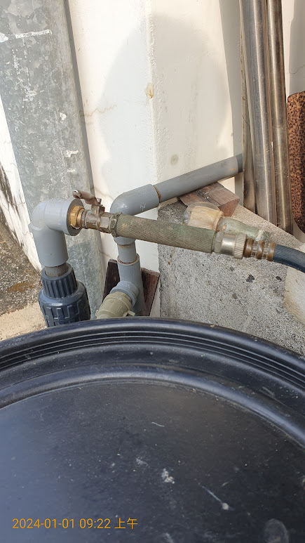

我們家噴霧機接桿子的地方,都有加上一個過濾器,基本上噴桿上的噴頭很少碰上會塞的情形。
從人力白鐵桶
到吃電的...
管末...
習慣上動力的在噴完後,會再裝一桶清水,利用動力將它打光之後再停機,可以防止柱塞黏住。
由於我們家的雞絲頭都屬於老派的,還真沒見過桶內會有不鏽鋼管這東西的...
eastern + 20 非常有創意!
iki + 20
同學 + 20 我塞過一次後,也全裝了

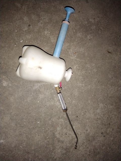

發表於 2024-1-1 11:43:46 | 顯示全部樓層
        同學        2024-1-1 11:09        攪散一點啦~哈
越簡單的東西 越不容易壞 只是希望他能把不鏽鋼管給做粗一點...
即使阻塞 也不會馬上影響到
我用這一隻噴壺一般都是把前端的噴嘴轉下來 他就通了...
拔下噴嘴 出水量很大 就是那個霧化程度用久就會差了一點...明明氣已經很飽了
拔下噴嘴兩邊出水孔也噴很遠
買新噴嘴來換 也是一樣
唯一會小阻塞的就是 壺內泡在水中的不鏽鋼管
反而上頭的那一段不鏽鋼 由於水會回流 機率會比較小 我是沒遇過
這邊應該要講 卡水垢 藥垢才是 因為管內徑太小了 只有3MM
泡藥都有用玻璃攪拌棒 +過濾網..但農藥放久還是會沉澱的 我的塞是內管微塞 不是外管出來整沱的藥膏
氣壓式噴壺 東西是很耐用 就是有點小毛病
管太小隻 容易卡水垢 3MM 可能自己就已經卡1MM去了
