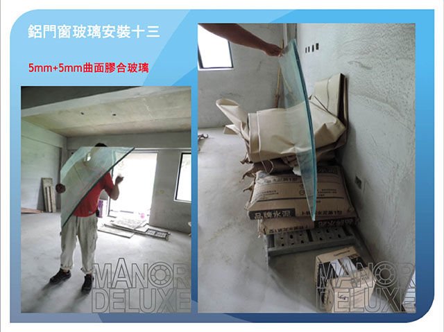

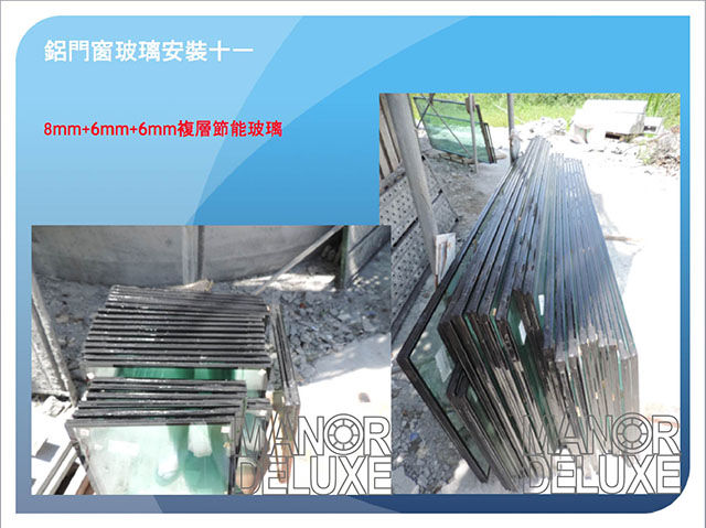

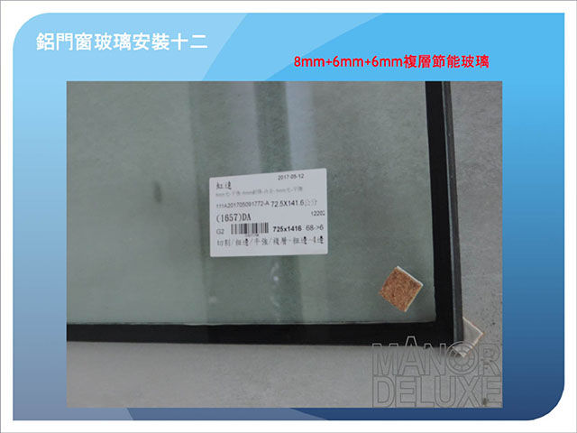

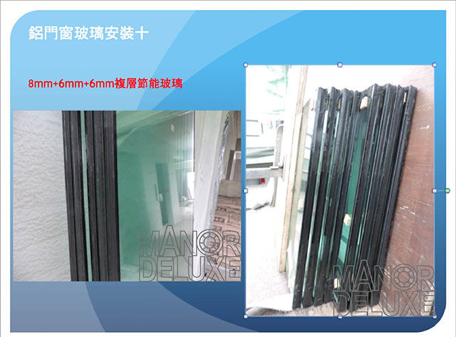

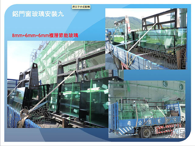

玻璃工程
如果比喻屋頂是一個人的髮型,那開窗就好比是一個人的眼睛。
窗戶位置開得好對整個建築物會加分不少,室內空間明亮人住在裡面也會舒服很多,
尤其是浴室空間。自行建屋就不要把房子蓋的像公寓一樣,要發揮自己的想像空間,讓回家像渡假。尤其是蓋2home。
我當初規劃時也沒什麼成本概念,卯起來開窗。
固定式落地窗、上下拉窗、落地雙開玻璃門、落地鋁門窗、老虎窗、圓窗及弧形窗。
開窗的成本真是嚇死人,大家一定要仔細計算成本。
怕窗框漏水牆壁長壁癌,不敢用國產品。
怕太陽熱能大量透過玻璃窗進入室內浪費空調電力,採用複層節能玻璃。
怕颱風曲面玻璃都採用5+5強化膠合玻璃。
整個開窗成本可以買一間小公寓了。
最受罪的還是花蓮並沒有複層玻璃廠商,我必須遠從台北運下來。
有人可能會問為什麼不給鋁窗廠商包,大家可以打聽一下YKK及三協附帶玻璃運來花蓮安裝單價會多高。
基本上日本窗框都經過特殊設計,安裝都有一套sop所以不會出問題。
玻璃安裝也都是外包給他們的協力廠商負責施工,所以我就直接發包給他們認證的廠商施工,省掉一層剝削。
基本上玻璃用台玻原廠,品質不用擔心。
最可能出問題的地方就是矽利康品質跟窗框塞水路這兩個地方。

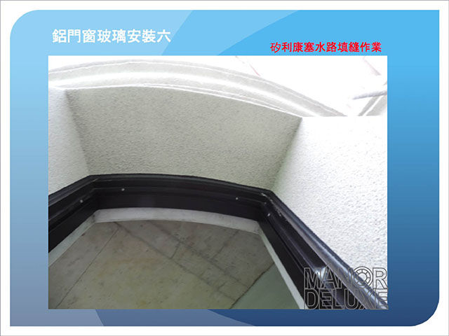

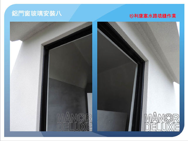

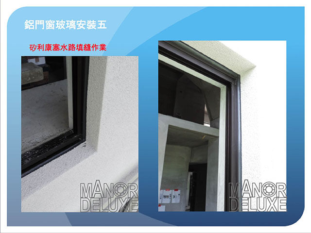

 樓主| 發表於 2017-6-16 07:03:29 | 顯示全部樓層

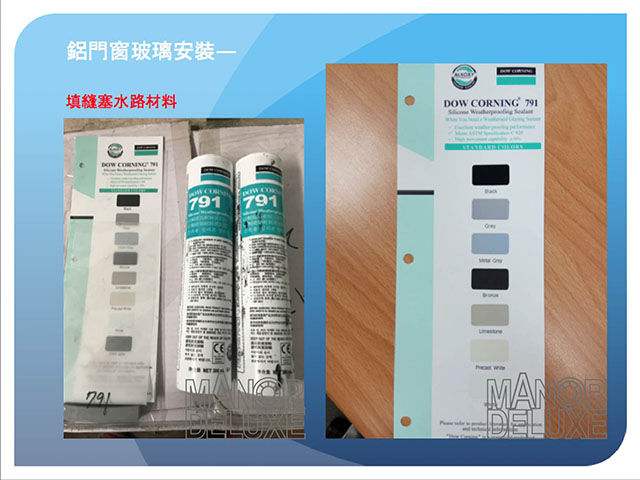

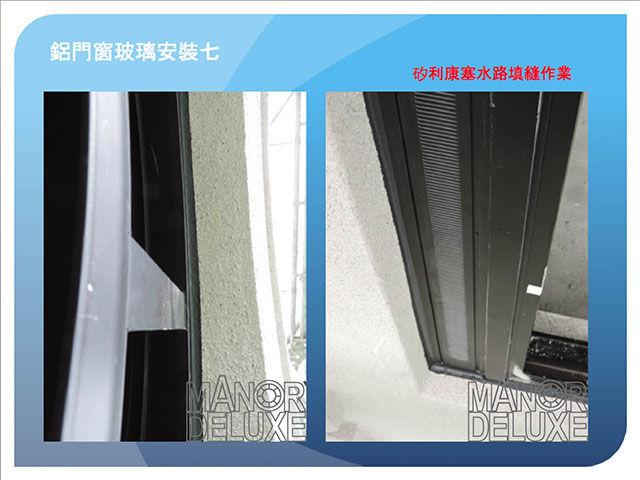

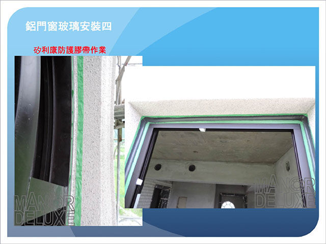

鋁窗及玻璃填縫劑
我想一般人都不會去瞭解矽利康好壞的差別,光看價錢就可以明瞭為什麼有的廠牌可以賣那麼貴。
基本上窗戶會漏水大都跟塞水路及玻璃填縫有關(這裡排除鋁窗本身因材質及加工不良而產生的問題)。
我的窗戶造價很高,所以更不能毀在矽利康填劑這個環節上。
我採用美國Dow corning 791系列來施作,他的優點是耐氣候性佳,品質穩定,壽命比一般國產品長很多倍。
參與人數 5威望 +82 收起 理由
Ivy + 10
eddieleu + 20
LKK46 + 12
oldcatlo + 20
open808 + 20 太棒了!

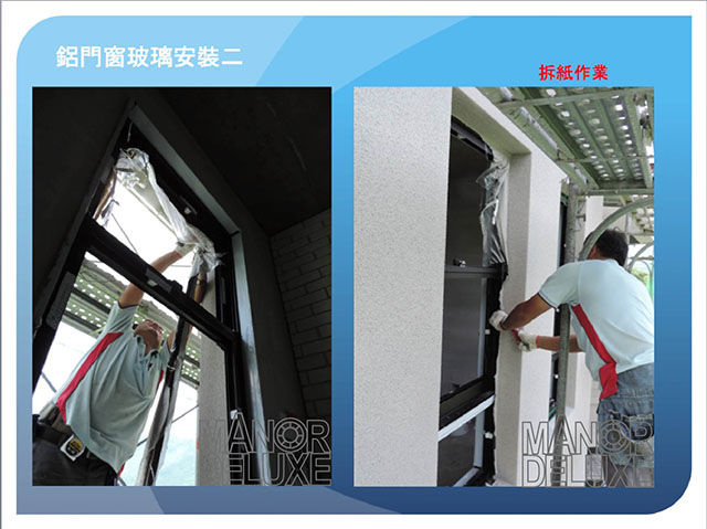

 樓主| 發表於 2017-6-17 07:28:03 | 顯示全部樓層
本帖最後由 tonychang 於 2017-6-17 07:29 編輯
玻璃安裝施工
參與人數 3威望 +42 收起 理由
Ivy + 10
eddieleu + 20
LKK46 + 12

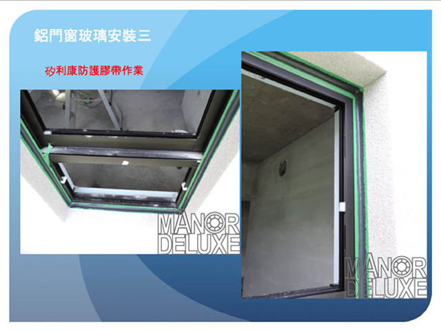

 樓主| 發表於 2017-6-18 18:17:23 | 顯示全部樓層
本帖最後由 tonychang 於 2017-6-18 18:18 編輯
玻璃安裝施工二
參與人數 3威望 +52 收起 理由
eddieleu + 20
LKK46 + 12
chews + 20 太棒了!

 樓主| 發表於 2017-6-19 20:26:19 | 顯示全部樓層
本帖最後由 tonychang 於 2017-6-19 20:27 編輯
玻璃安裝施工三
參與人數 2威望 +22 收起 理由
Ivy + 10
LKK46 + 12
