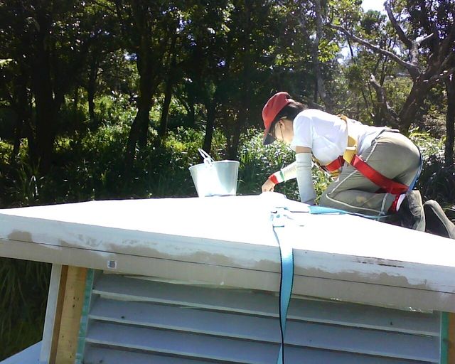

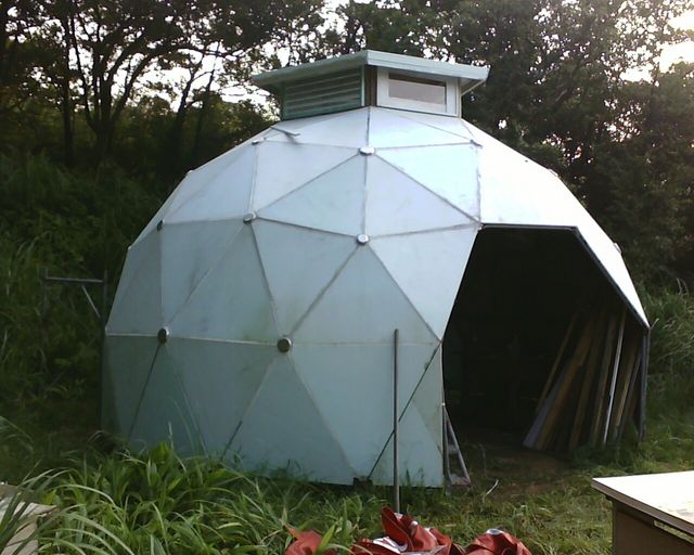

可以勒,這是第一次防水完全失敗的完成照片,不說還以為OK?
結果呢?易膠泥,矽利康,貓王防水漆,補了又補,漆了又漆,特力屋買的六分木心板超爛,當初沒有電,貪圖他免費裁切,結果完全被雨水侵蝕腐爛。這完全詮釋了什麼叫欲速則不達,因為電表一直到一年後才送好電,為了這件事我對賣方很感冒,後來他大概覺得抱歉,就先把山坡水泥路舖到我們家門口了,不然每次經過他家門口,我都給他罵爛xx,大概被他聽見了。
最後毅然決然的,老婆像蜘蛛人樣,爬上鐵管把木心板一片片拆光了。

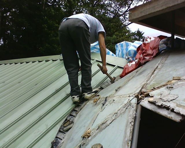

找找看拆板子的照片回憶當初忍痛放棄的那一段。

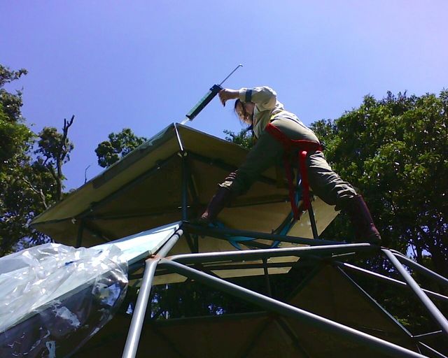

這是DOME和後段斜屋頂接縫位置,這是施工安裝最困難的部分,一邊是Dome每個板子有不同的角度,一邊是尖頂兩個尖角,拆起來是很快,想到裝的時候真是後悔,每天唉聲嘆氣的為什麼自己要搞成這樣!!!
屋頂打矽利康很辛苦啊!

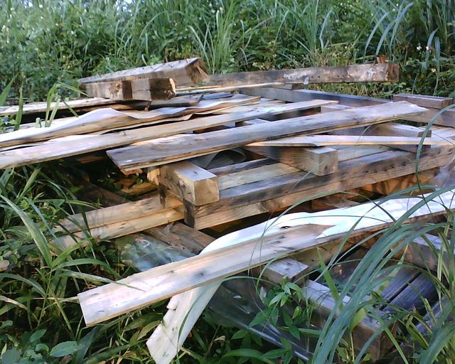

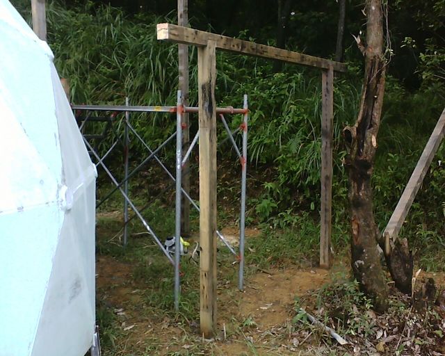

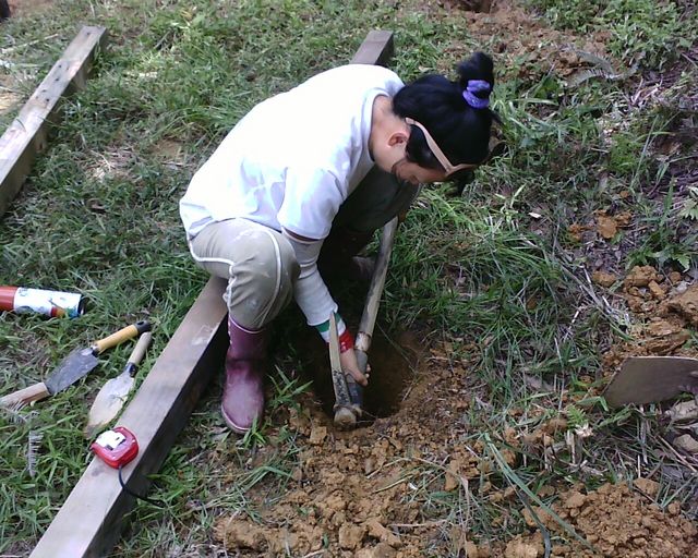

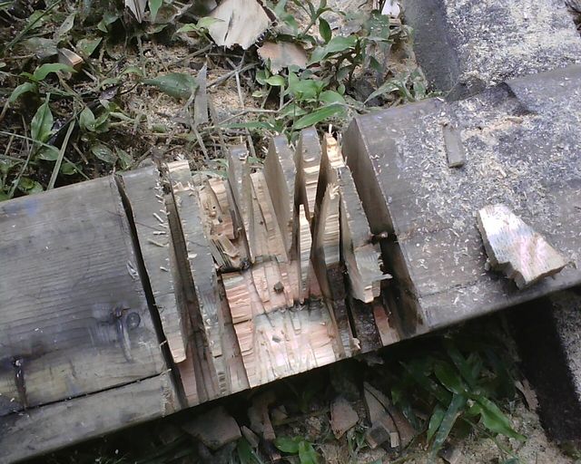

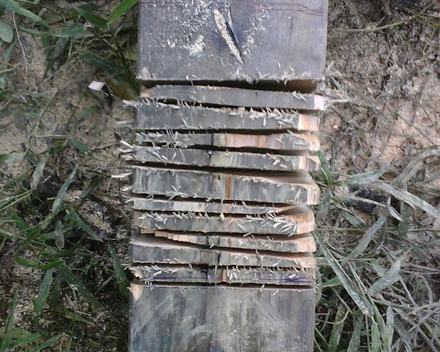

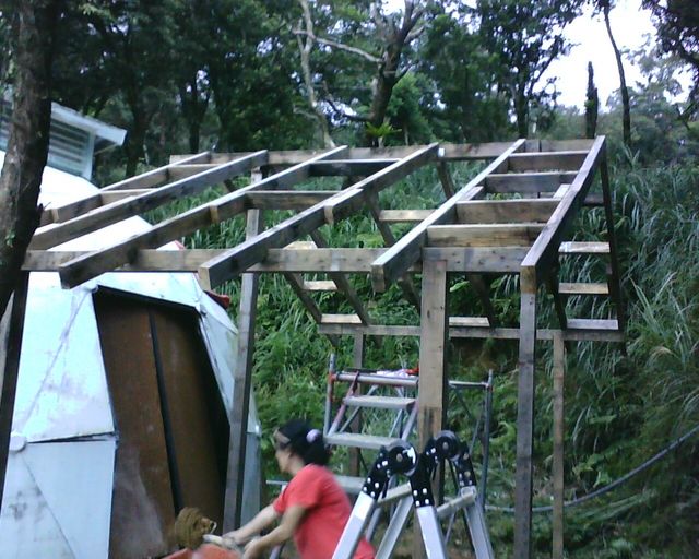

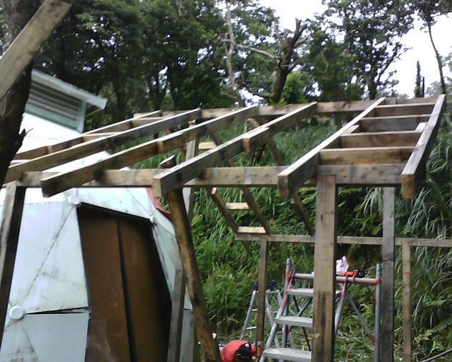

看看後半段尖頂木屋廁所的施工過程,想說沒得住起碼先有廁所用吧!就先誘F,這可簡單多了,還真是佩服自己的天才??

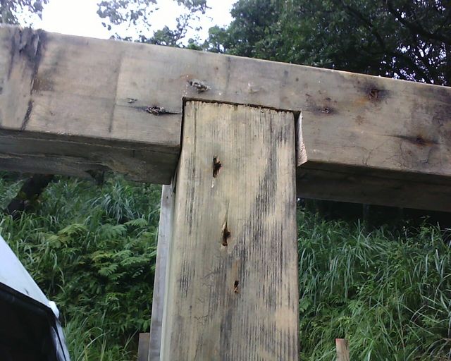

所有材料都是大小型包裝用棧板去拔釘子敲出來的,要感謝一個好朋友虞先生用貨車載來送給我們的。最大柱子是9cmx9cm超硬的木頭,我竟然把特力屋買的圓鋸鋸到軸心斷裂,又是一句超爛的工具,買了三千多,送修也要三千,結果當時特價1590,我跟特力屋抗議,還在保固期內以及你們不應該賣這麼爛的工具等等,我去找消基會好了,結果店長親自打電話換一隻新的給我,最後新的還是被我操到冒煙回收了!歸咎買工具還是不要貪便宜,還要多問選擇品牌才好。

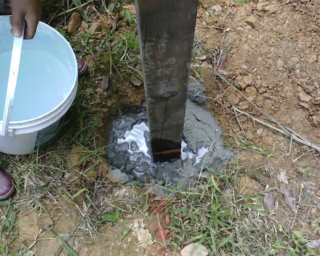

這是在網路上美國人diy時利用乾拌砂漿填滿後再加上水,效果不錯ㄛ。
就這樣隨便呼弄一下子,大概有在cad上畫幾個角度和裁切位置,切起來誤差沒很大,倒是放樣位置誤差太大導致後來內裝收尾收的很累。

發表於 2013-10-17 20:00:47 | 顯示全部樓層
使用舊料要特別小心,雖然釘子拔得很乾淨,
但是殘留釘銹仍然會傷鋸齒。

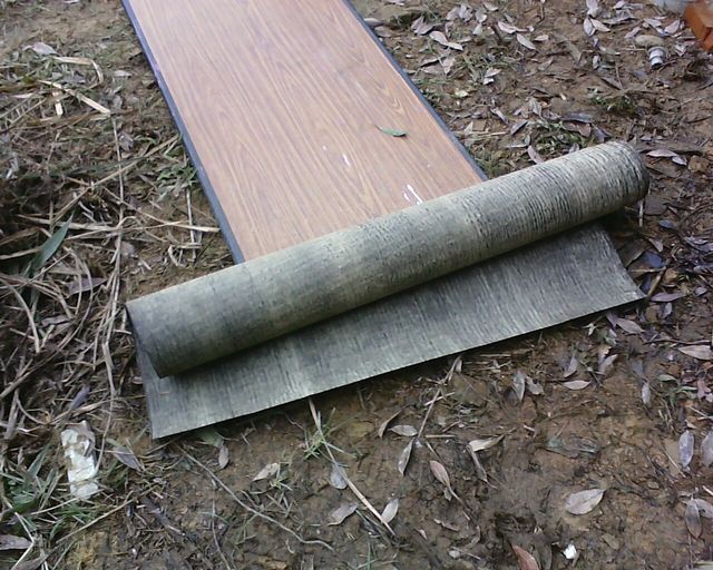

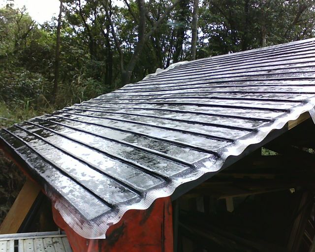

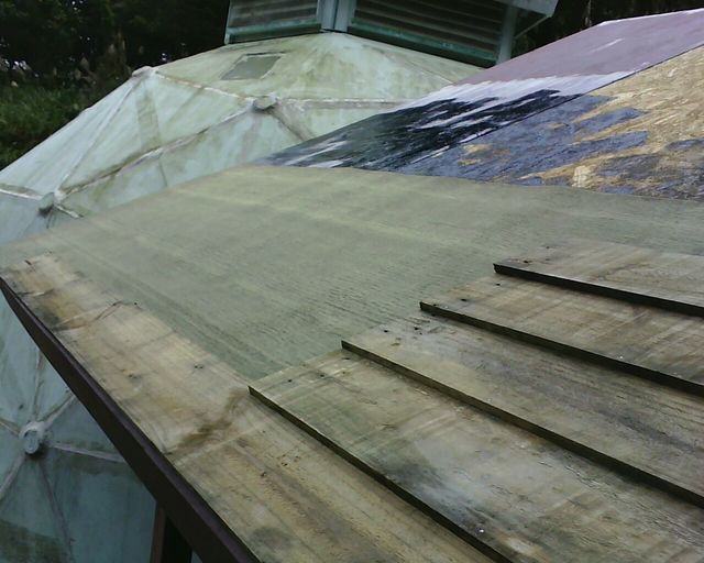

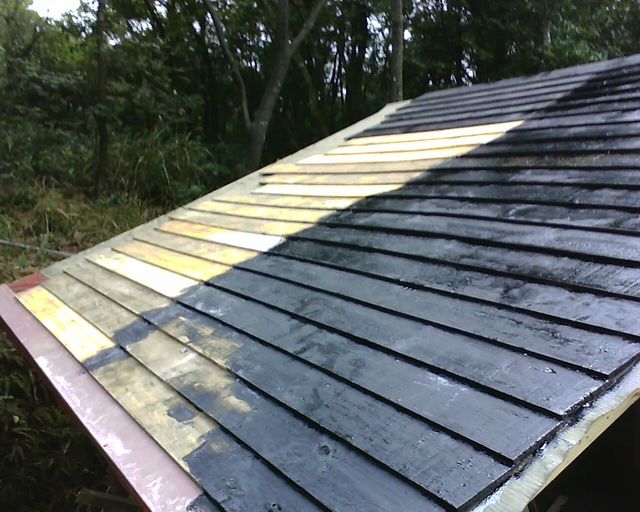

接下來看看屋頂施作。

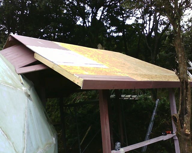

本來只想用棧板廢料,覺得耐不了多久,貼了一排後改用美國OSB板,現在發現這個決定是對的。
油毛氈是一定要的,結果一面成奶@面失敗,原因是有一面鋪上時正逢下雨,後來再怎麼補救也沒有用,就是給你滴水。
油毛氈上釘上雨淋板,再塗上柏油,這應該是正確的做法,這一面得防水一直都很OK。
完工面看起來有點弧度,應該是照相角度問題。

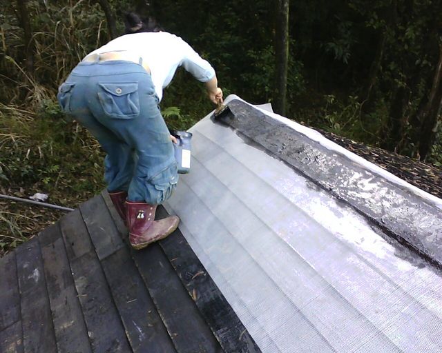

照看是沒有問題才對,覺得應該是板子拆釘子的釘孔滲水,水是輕蔑不得的她是無孔不入的,這門末狶畯怞b這個diy的過程學的超多了,快要成為防水達人了。
就是淋到雨的一面,老婆想盡辦法,在上頭加一層玻纖網後再塗柏油,還是無法完全止漏。最後呢?加鋪一層鐵皮了事,但絕不是當出我們的構想。
