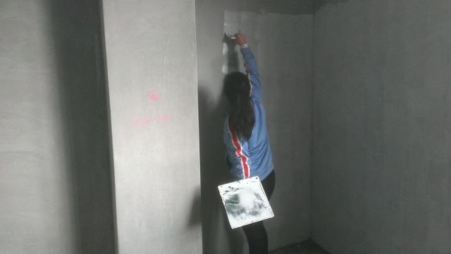

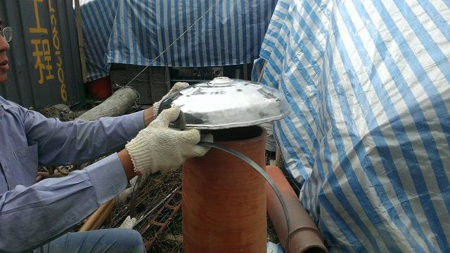

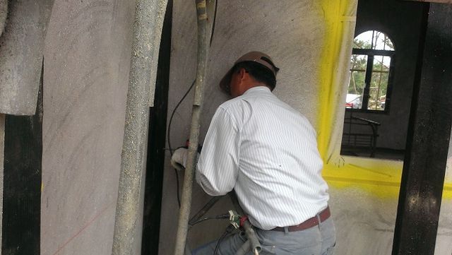

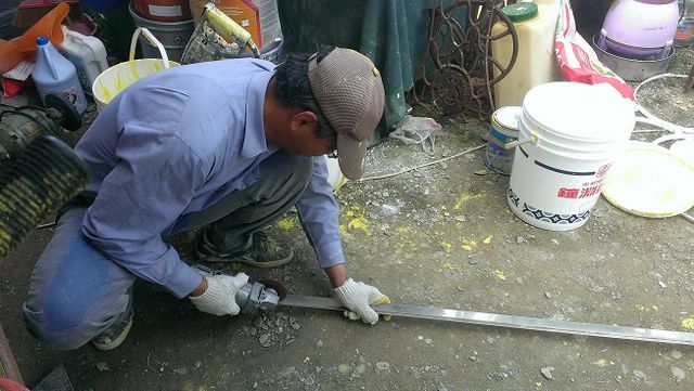

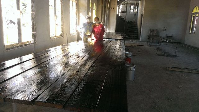

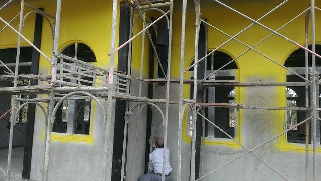

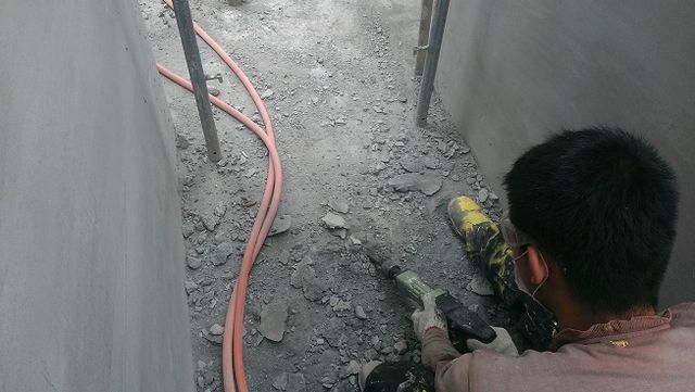

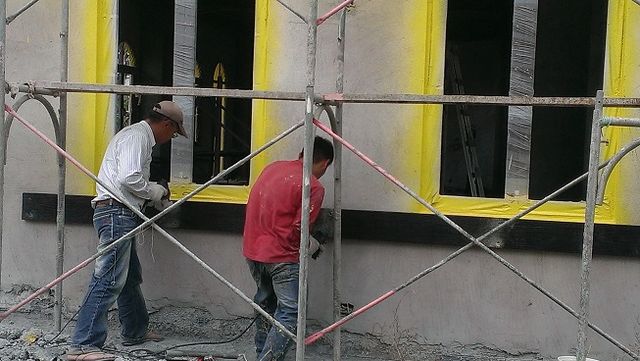

"牛仔們"很忙!
白鐵條備料~
煙囪貍T定環~
地板打毛(貼磁磚前置作業)~
簷口遮板備料~
室內牆面批土(上漆前置作業)~
參與人數 10威望 +100 收起 理由

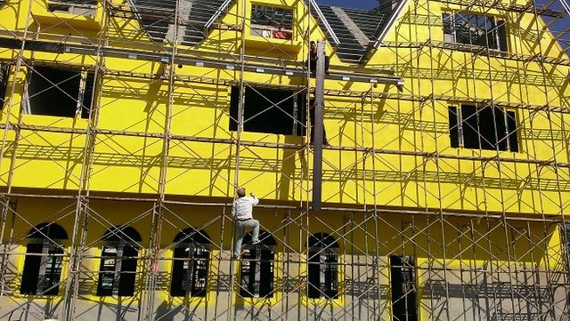

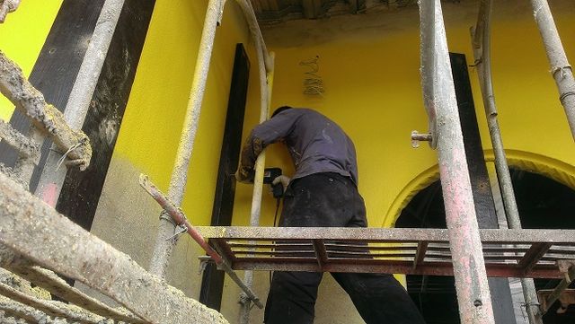

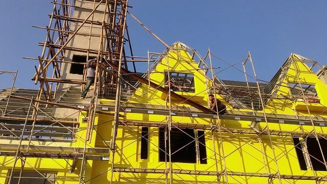

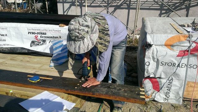

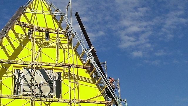

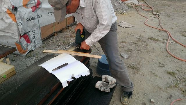

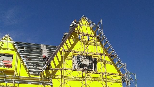

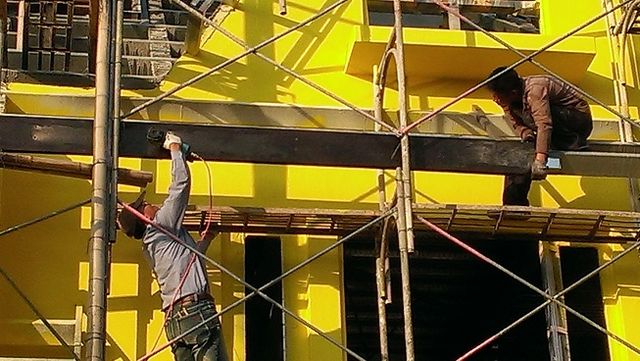

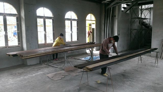

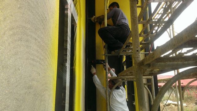

 樓主| 發表於 2013-12-15 22:09:42 | 顯示全部樓層

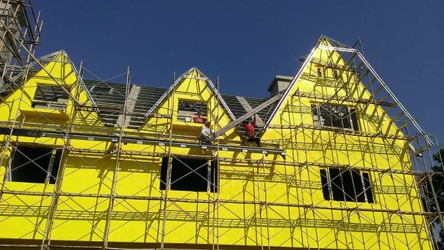

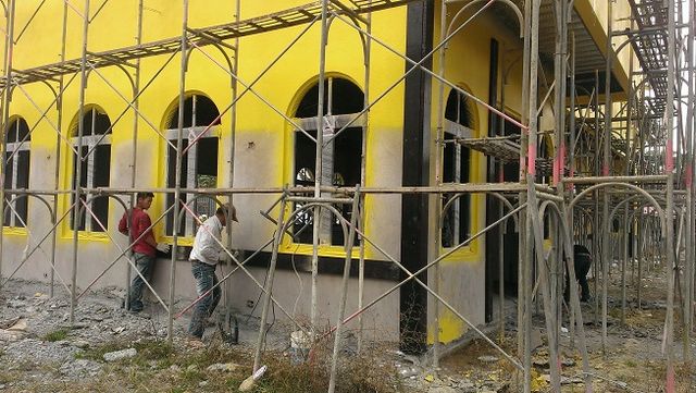

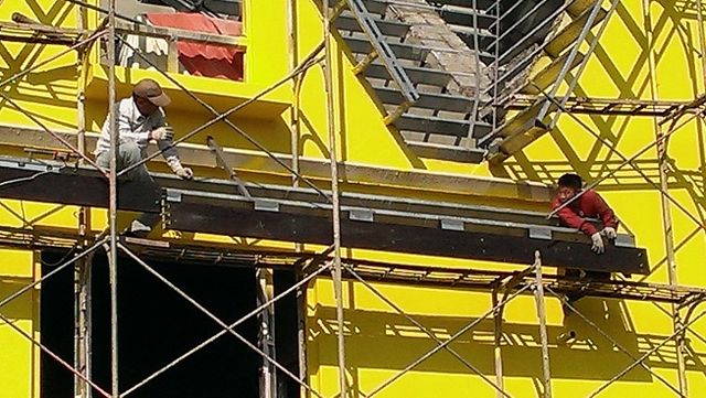

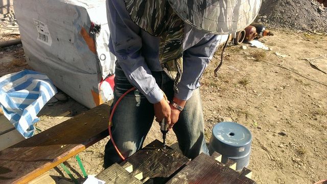

本帖最後由 l70077007l 於 2013-12-15 22:15 編輯

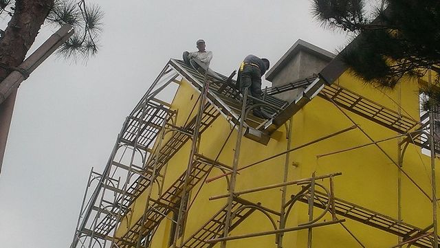

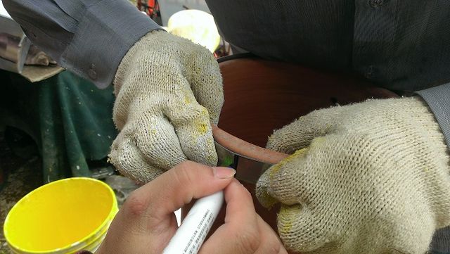

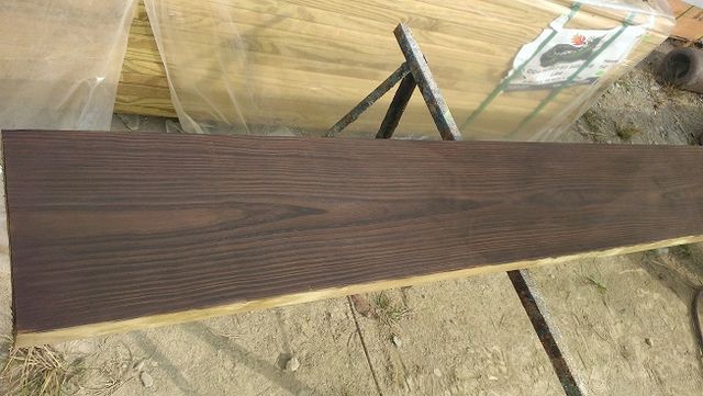

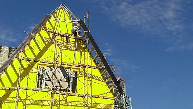

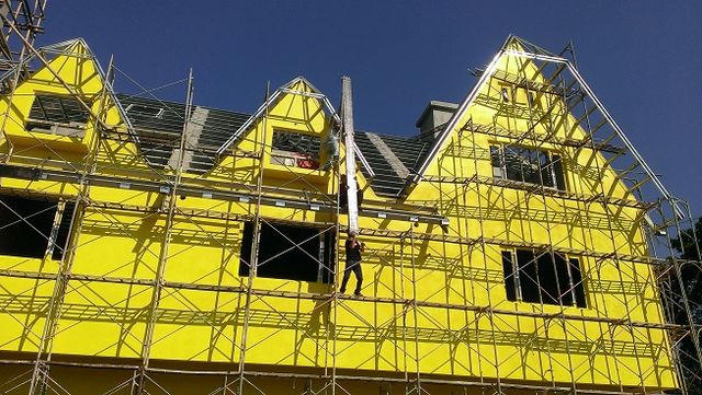

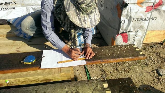

本來預計簷口遮板(南方松)備完料+表面處理完,上完護木漆~即請木工先進場施作簷下遮板+簷口板~
無奈木工工班太忙!(12個師傅分三組,進行三家飯店裝潢+裝修工程~)
雖願調人先幫我施作簷口工程~但須鐵工將簷下最後一支150X7.5C型鋼表面修成垂直面,以利(23CMX3.8CM南方松)鎖固~
可是鐵工部分已經退場!又不想麻繁他們~所以木工老闆建議用柳安角木吊掛簷口遮板,本來想也只好如此囉!
回家睡覺睡到驚醒!!
因為23CMX3.8CM南方松長490CM重量約40KG真有點重!用柳安角木吊掛??越想越不安!又鷹架還要配合木工修改~
改完鷹架又會妨礙外牆飾板施工~又要改一次鷹架~~
索性自己施作比較安心!!也省得改鷹架,多花錢~
所以就"醬"DIY項目除了外牆飾板,又多了簷口板+遮板嚕!
好處是省約15萬,缺點是:有一點難度+進度又要變慢了!
以下圖片:高處作業皆繫有安全繩施作!難度指數"稍"高~不建議DIY!!
每天這樣爬上+爬下十餘趟~開工到現在已經瘦了10KG了!這算是意外的"收穫"~

發表於 2013-12-16 22:00:44 | 顯示全部樓層
爬高高到定點綁個安全帶比較安全。
