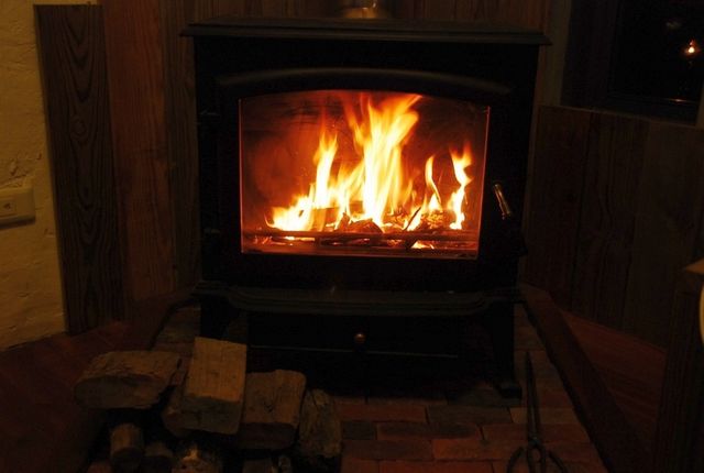

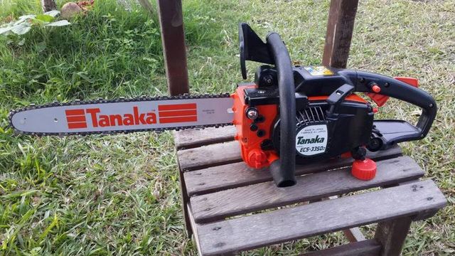

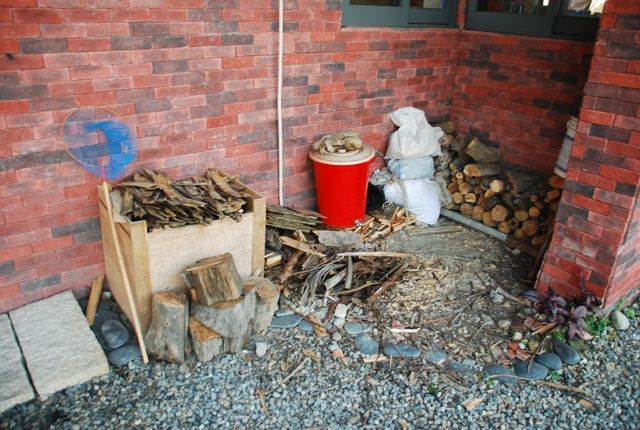

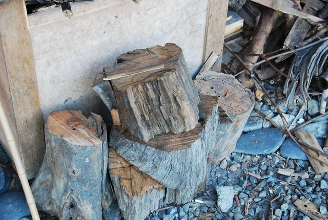

天氣愈冷冽高高堆積滿牆原木
取用燃燒就一天天減少
為了伐木老用手鋸偏偏使用率直追備料不及
原木來自山區&海濱
若不立即切斷原木搬運確實不易
所以購入田中16"引擎鏈鋸
加快切斷巨木速度又攜帶方便
只為追求冬季鑄鐵壁爐
傳遞出溫暖鵝黃色溫熱火
及熊熊燄光照亮周遭之氛圍
ps:建議還在設計2home朋友裝鑄鐵壁爐(穿牆孔預留及熱源反射位置規劃)
    真正在冬季寒流來臨帶來不少居住樂趣

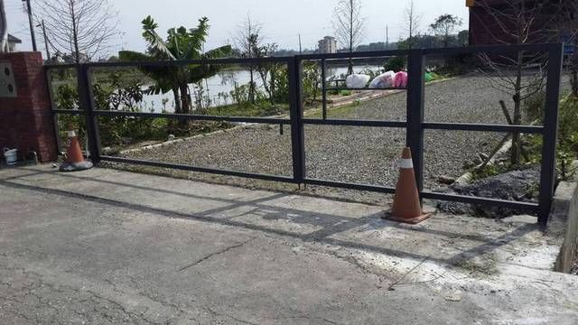

一直想作個簡約版大門
home完工酗[一直沒有動手作
有個內外門之別也野i
阻擋一些不速之客&外來狗隻
自己diy也不是很困難
因為簡約版所以流程不難
看圖說故事吧...........

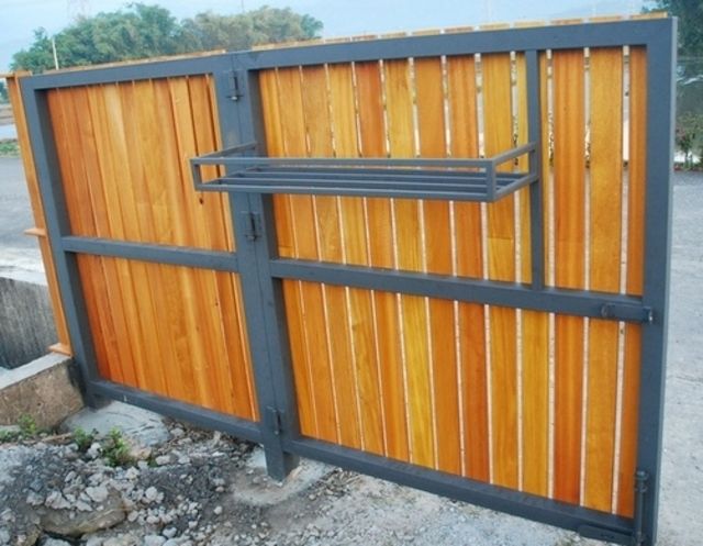

請鐵工製作不銹鋼方管(送烤漆)之大門骨架
基座安裝完成並灌RC後水泥澆水養護7天
一般採用鐵管上漆風吹日曬後易生銹
骨架採用不銹鋼比較耐久不易銹蝕

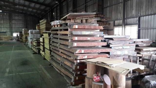

原木工廠下訂材切適合厚度尺寸木板
本次採用未防腐金檀木
因此木密度較松木高
吸水率低用於室外也耐久用

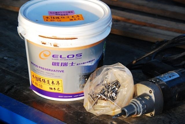

準備水性護木漆&不銹鋼自攻螺絲
及一支扭力夠強電鑽鎖螺絲用

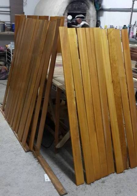

載回木材先上一層基礎護木漆
木漆風乾後備用

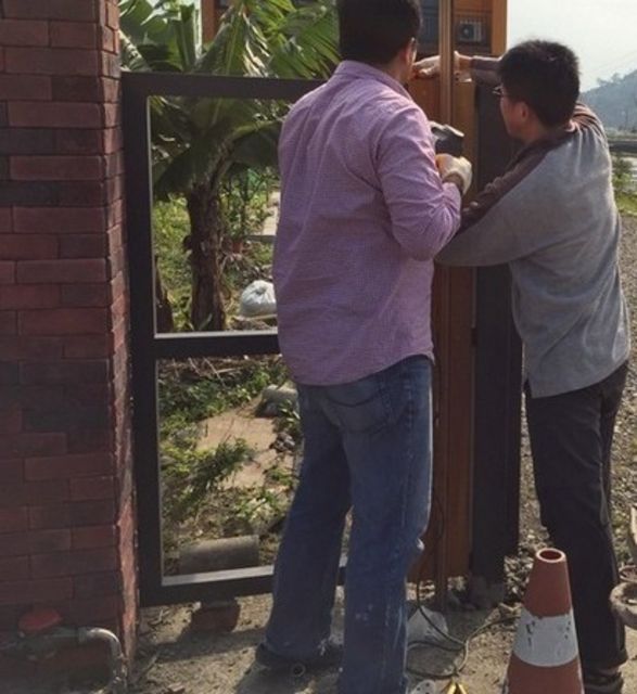

開始不銹鋼自攻螺絲鎖上原木板塊
木板間留1cm縫隙防止颱風時受風力過大
大門背板請鐵工製作一處垃圾袋層架
層架高於地面1.2m
放置垃圾袋防止狗咬破垃圾袋
原木大門鎖裝固定
試開大門順暢度
參與人數 4威望 +60 收起 理由
