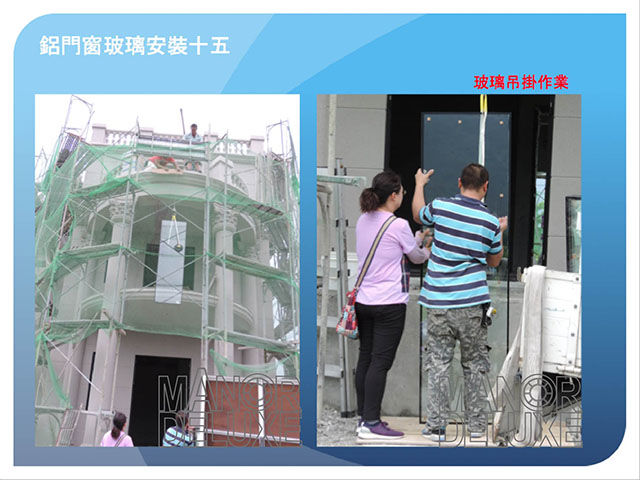

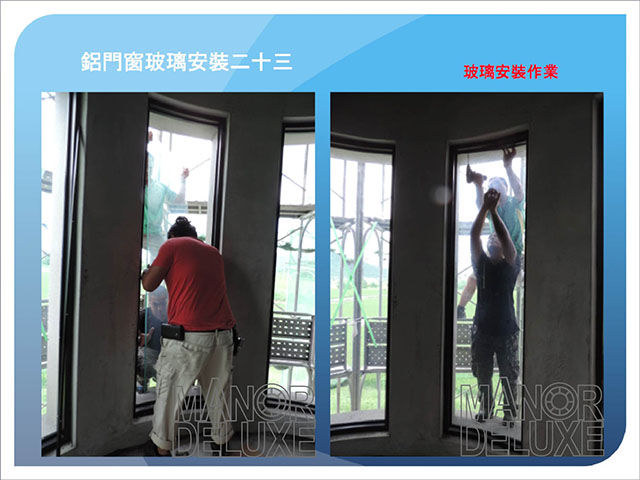

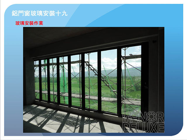

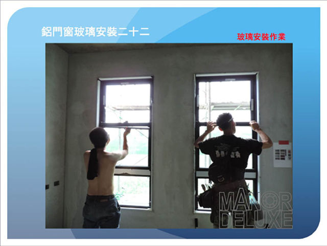

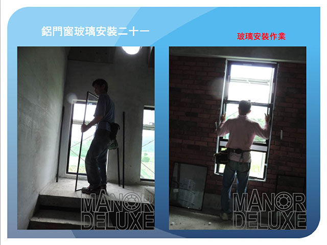

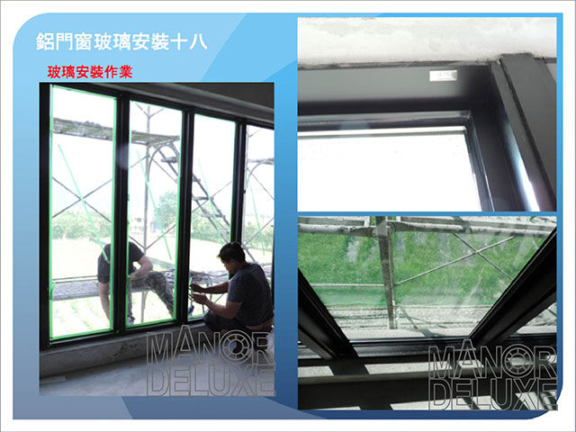

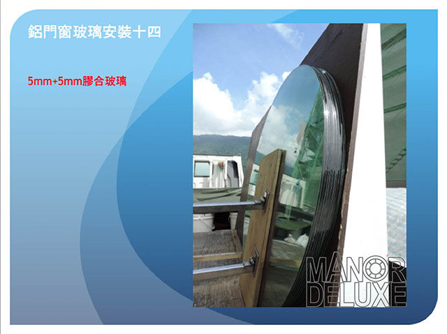

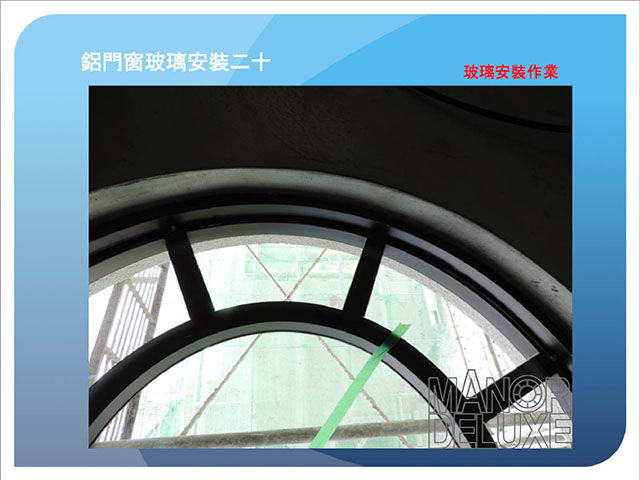

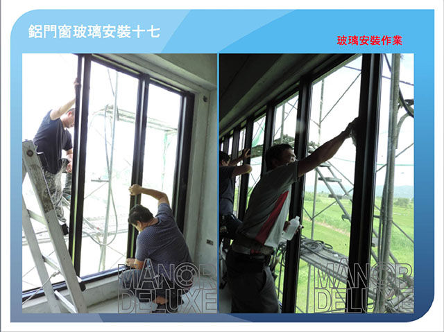

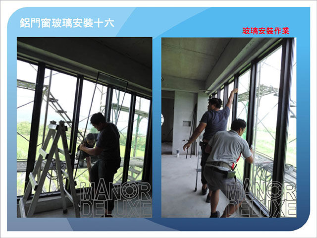

玻璃安裝施工四

玻璃安裝施工五
