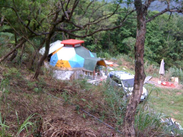

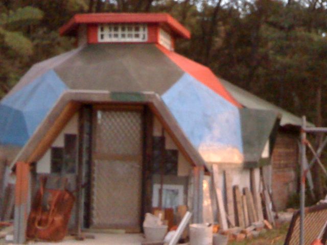

這只是個SAMPLE,未來我們的夢想是誘@個10M直徑,高7M的雙層豪宅,看我們好像痴人說夢話,沒辦法,愛上了。來個最新9成完成外觀照。
看到廬山真面目啦!

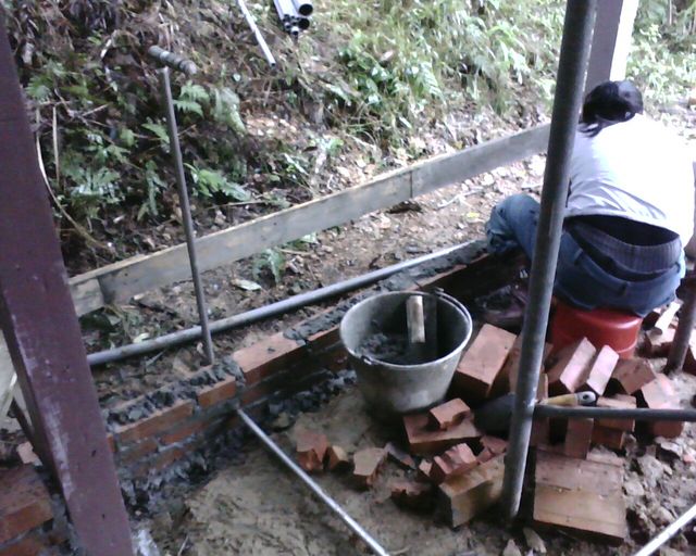

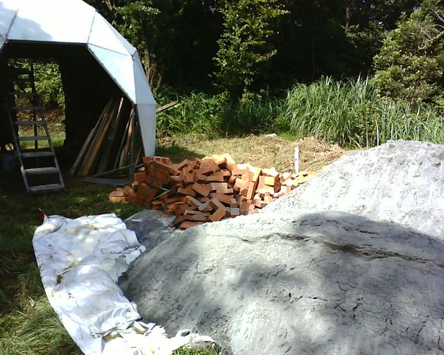

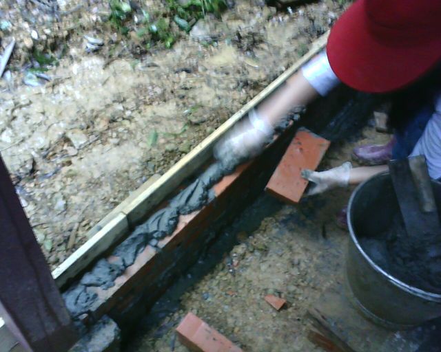

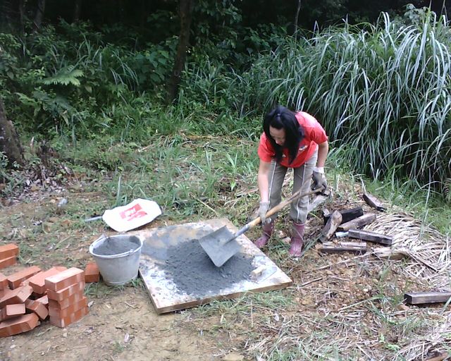

接下來是廚房跟廁所外牆施工。

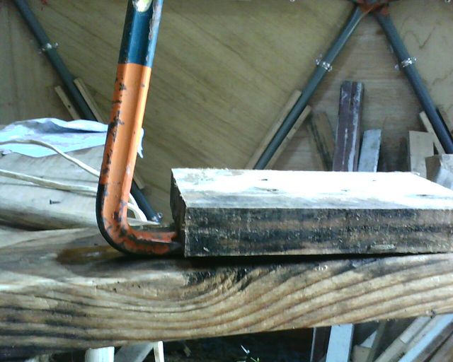

棧板拔釘子。
混合沙漿。

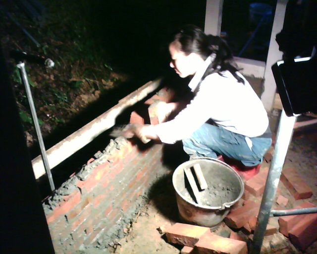

本帖最後由 jasanlin 於 2013-10-21 21:07 編輯

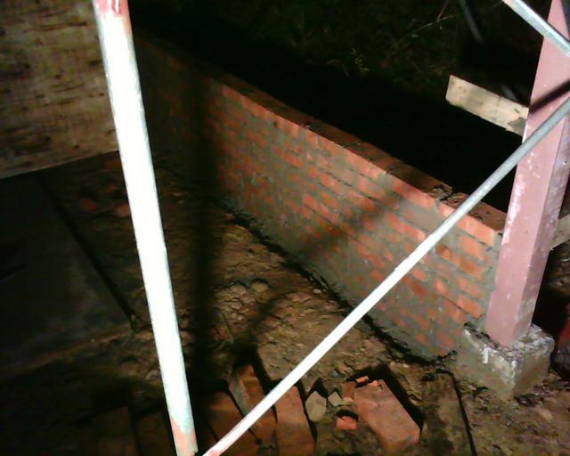

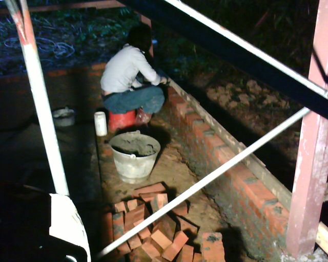

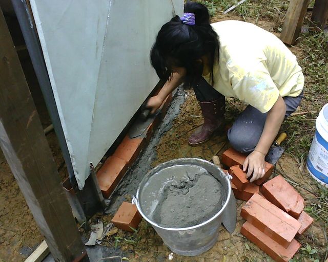

砌磚工程。
真正的挑燈夜戰,睡哪裡,休旅車座椅躺平睡車上,晚上要鎖車門,怕有動物來敲門,沒事來隻山豬,就累了,其他的動物更不要提。

本帖最後由 jasanlin 於 2013-10-21 21:30 編輯

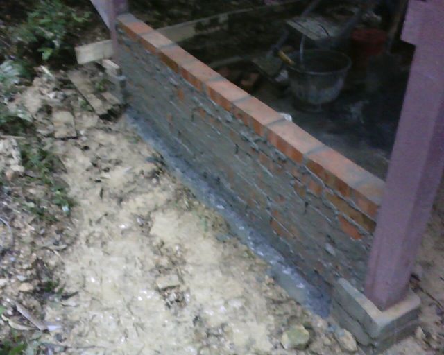

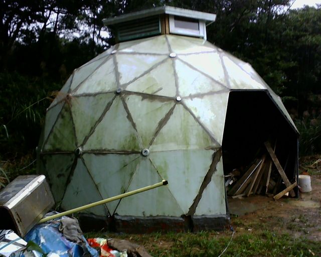

舊DOME還在設法防水時,老婆說先把底部砌磚,將牆板與地面的空隙填滿,至少讓水不回流至屋內,就開始下一段砌磚工程,連同廚房及廁所部分牆面就用了將近1000塊磚頭。

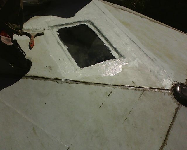

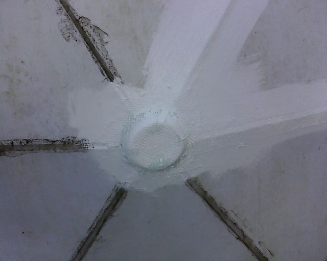

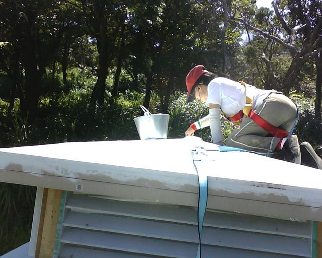

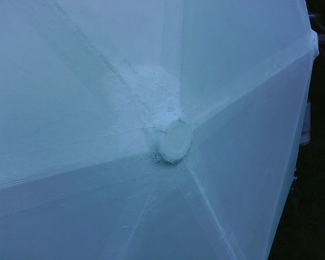

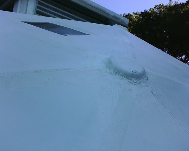

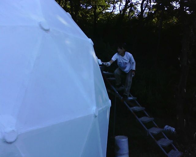

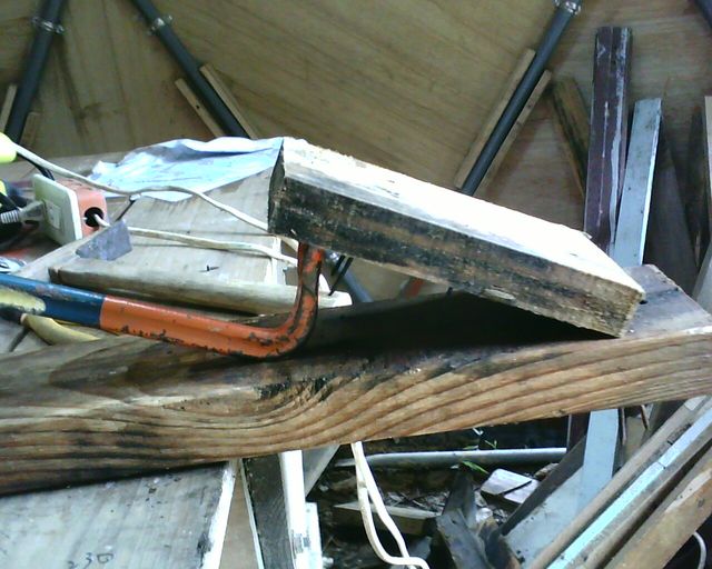

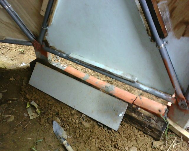

很勉強的動作,用了將近四大桶的貓王防水漆,一點也沒起作用,每次塗好漆,怕接縫不夠強,特地買了一捲玻璃纖維網,一層加一層的塗,最後還是漏水。
檢討結論是我們外行,學到的經驗是木頭(尤其是木心板,夾板之類),根本不能用矽利康去接合防水,只要有一點空隙(木頭本身的密度,吸水性),絕對是無孔不入。
當初就乖乖用水泥板或(現在知道有紅膠夾板還蠻耐水的)或者就用美國木屋常用的可樂瓦(也有較萬能瓦),那就簡單多了,偏偏不信邪,
捨不得花那些錢,有想自己創新,到頭來,還好可以重新開始,人生有的事情是沒法重來的,那叫一失足成。。。。
更慘的是那時正逢雨季,搶著刷得很高興,想說這下應該沒問題了,隔天來一看,防水漆還沒乾就被雨水打得快掉光了,欲哭無瓷C
