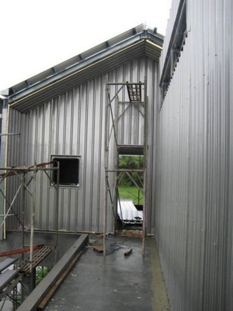

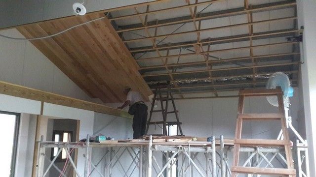

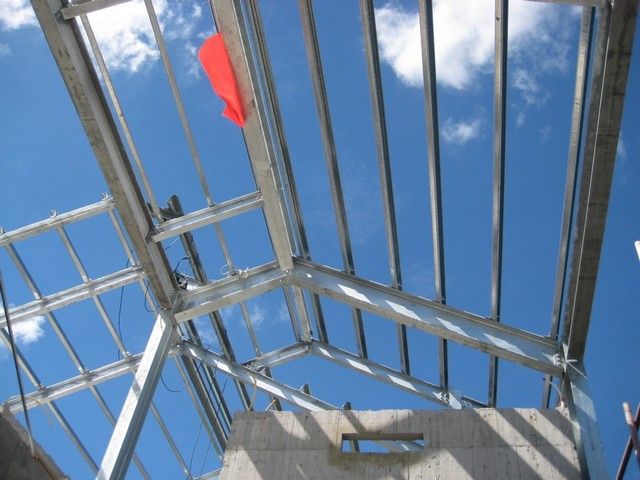

N型鐵固定都是用不銹鋼螺絲鎖接
如此可形成一空氣層而空氣對熱是不良導体如何讓這熱空氣排出
除要考慮最重要防水弁?還要顧慮隔熱保溫

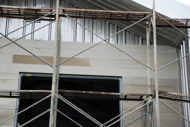

由外而內材料組成順序看圖較清楚~

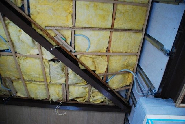

結構層--鋼骨構架/熱浸鍍鋅防銹處理
外板層--不銹鋼浪板/隔熱泡棉(弁?主要防水層)
裝飾層--木紋水泥板/不銹鋼螺絲鎖接(弁?隔熱/美觀)
室內裝修層--夕酸鈣板/防火隔熱棉(裝潢面層貼璧紙)

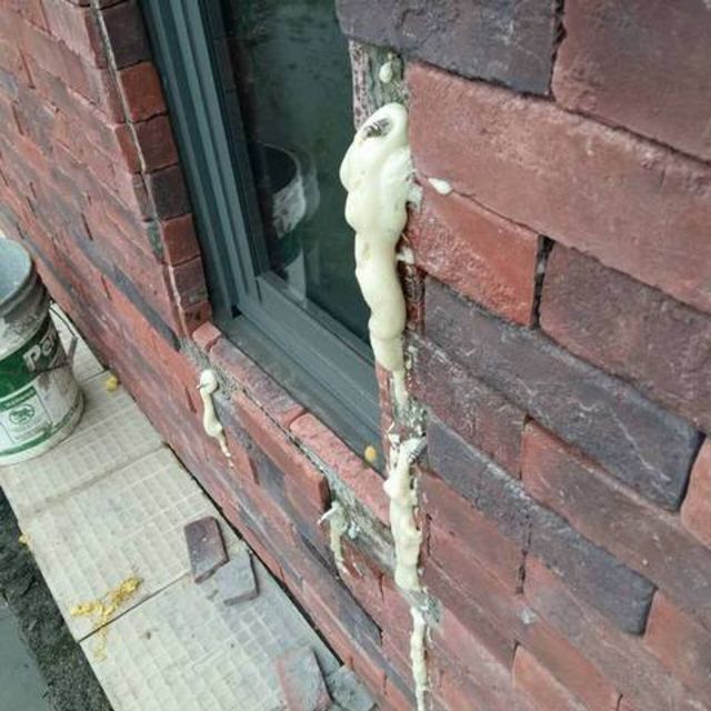

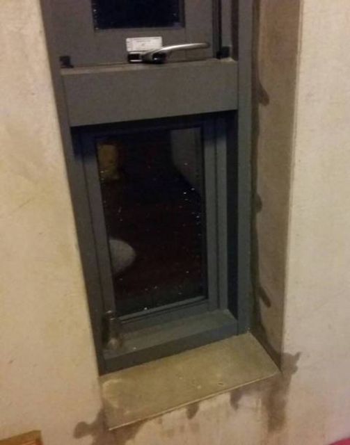

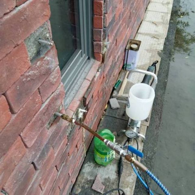

宜蘭經歷2次強大恐怖颱風摧殘
鋁門窗受到15級風狂襲
加上橫吹強風暴雨導致鋁門窗裂縫滲透出雨水
(鋁門窗角經久都些雪|產生45度角裂縫是常有現象)
也詢價這3扇採光窗施以高壓PU注射防水價格達近2萬元
於是搜集資料高壓PU注射防水後
決定自行DIY進行防水徹底解決強颱滲水問題
且預算絕對控制在發包施工之內
看圖說故事吧.....給有興趣DIY的HOME友參考一下
鋁門窗受到15級風狂襲
暴雨加上橫吹強風導致鋁門窗裂縫滲透出雨水
(鋁門窗角經久都些雪|產生45度角裂縫)

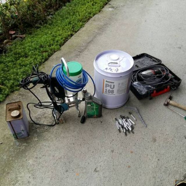

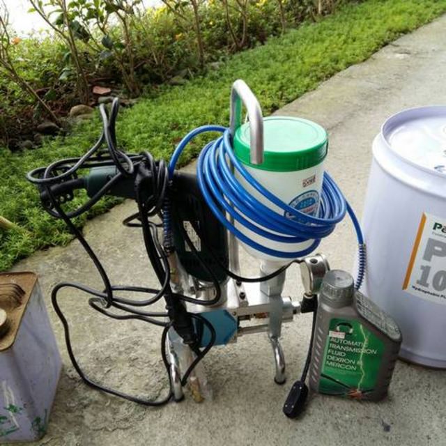

採購一台高壓灌注機

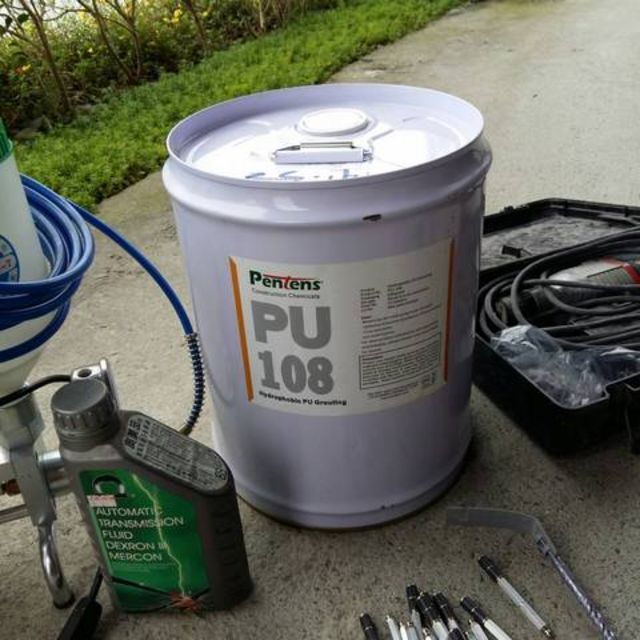

單液PU發泡劑與水或空氣中濕氣作用後迅速發泡

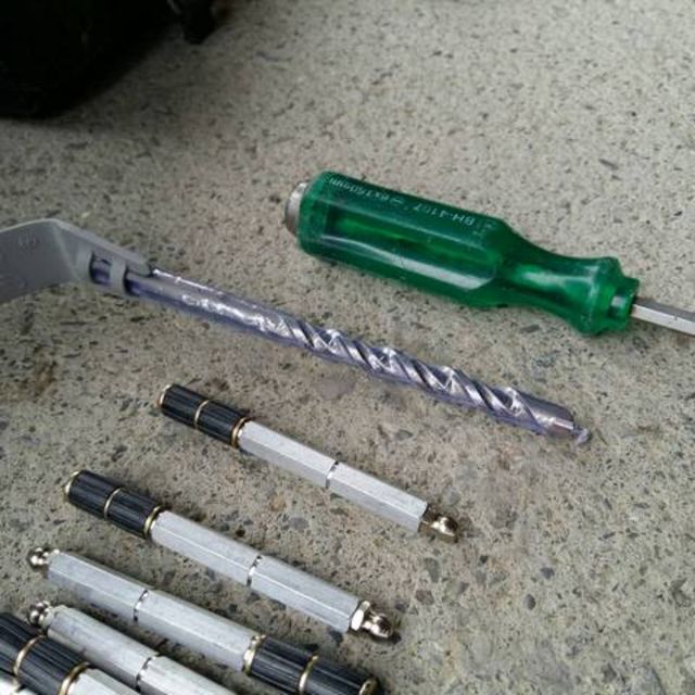

六角止水針頭為灌注單液PU發泡劑用具有逆止閥弁赨r
高壓PU注射防水~全部材料機具

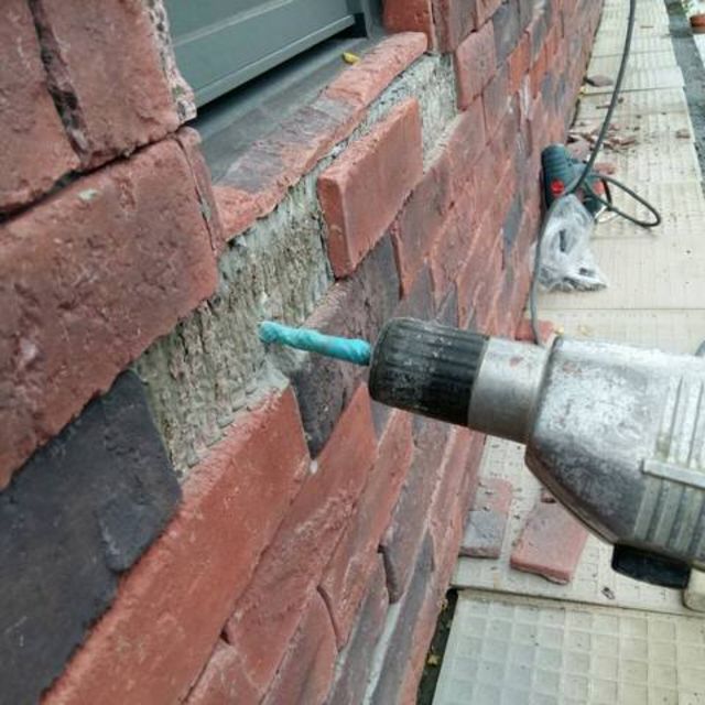

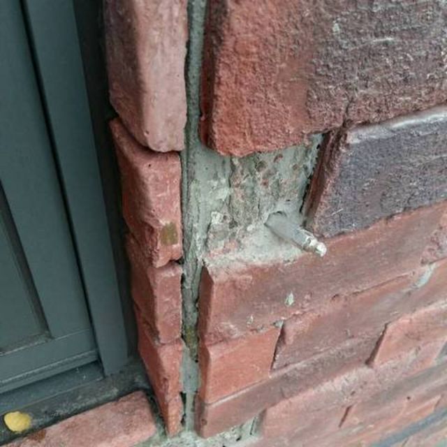

鑽孔至裂縫邊結構體厚度為2/3深,循序由低處往高處鑽
六角止水針頭鑽孔後安裝在RC壁體鑽孔埋設針頭
單液PU發泡劑倒入將高壓灌注機接上六角止水針頭開始高壓灌注窗裂縫
直到結構體滲出單液PU發泡劑停止灌注
發泡劑會澎漲塞入滲漏裂縫並發泡填滿

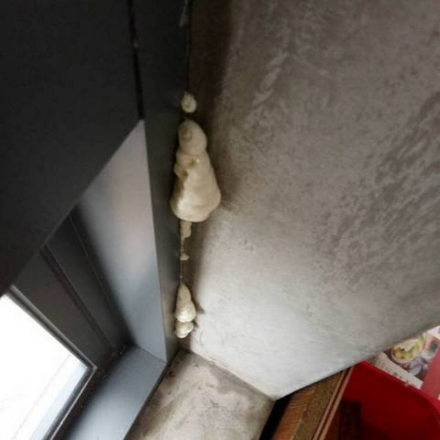

室內發泡劑澎漲滲漏裂縫並發泡填滿狀況
PS:高壓灌注機施作完成以甲苯溶劑清洗機械2次後,以機油潤滑機械管路零件以利下次使用不阻塞....
