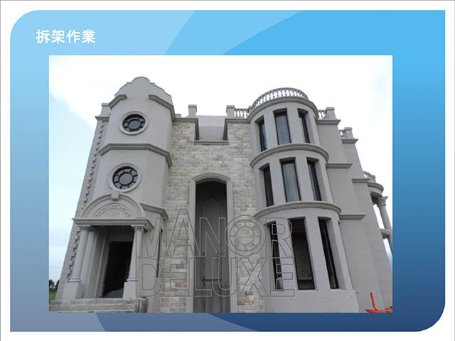

 樓主| 發表於 2017-6-26 10:42:45 | 顯示全部樓層
本帖最後由 tonychang 於 2017-6-26 10:44 編輯

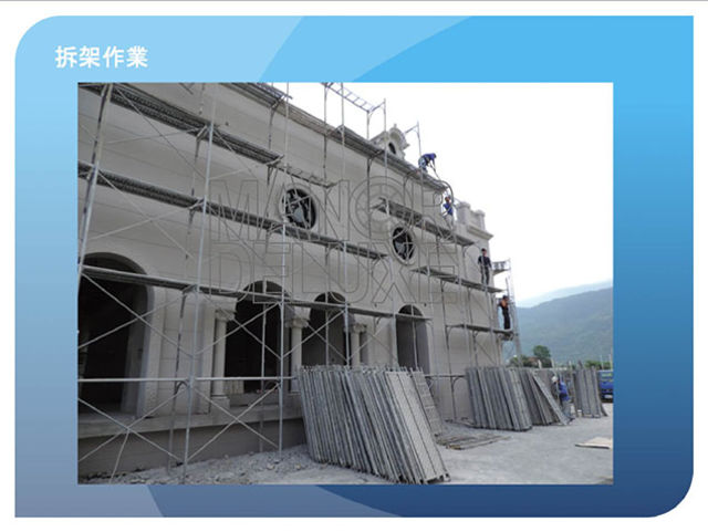

拆除鷹架作業
拆除面紗第一次見客。
參與人數 7威望 +120 收起 理由
changlee + 20 太棒了!
eddieleu + 20
Ivy + 10
花小俠 + 10 好壯觀喔 ! 拍拍手
黑色的大鳥 + 20 太棒了!

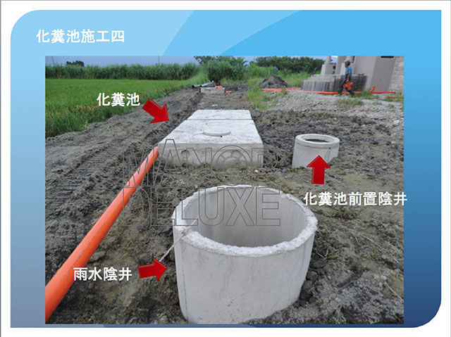

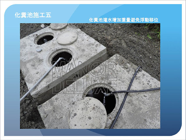

 樓主| 發表於 2017-6-27 09:41:20 | 顯示全部樓層
本帖最後由 tonychang 於 2017-6-27 09:51 編輯

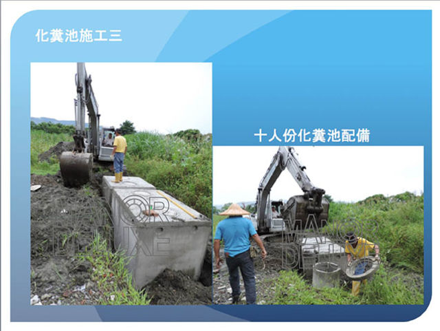

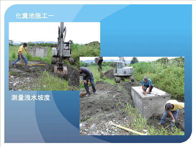

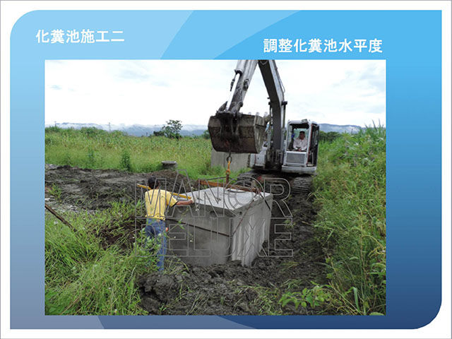

化糞池埋設工程
參與人數 4威望 +62 收起 理由
Ivy + 10
changlee + 20 太棒了!
LKK46 + 12
eddieleu + 20

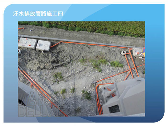

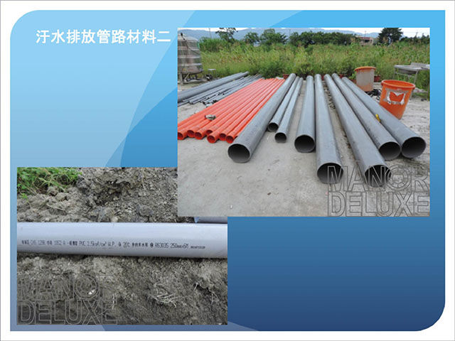

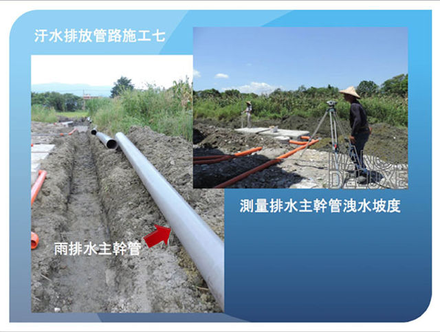

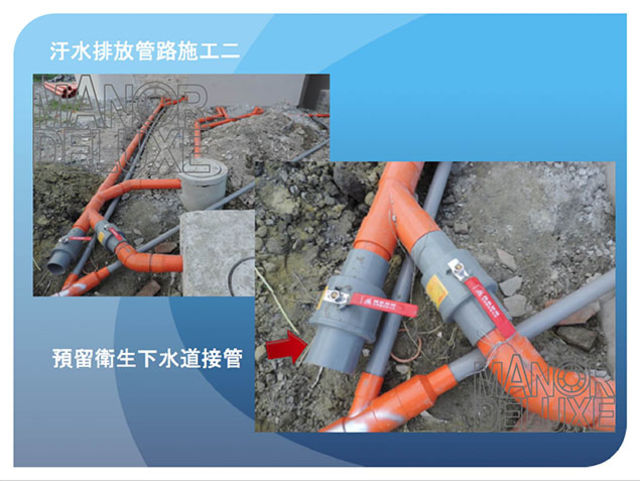

 樓主| 發表於 2017-6-28 20:53:59 | 顯示全部樓層
本帖最後由 tonychang 於 2017-6-28 20:56 編輯

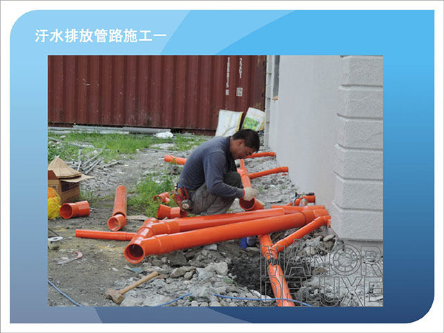

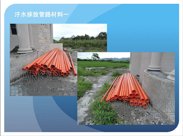

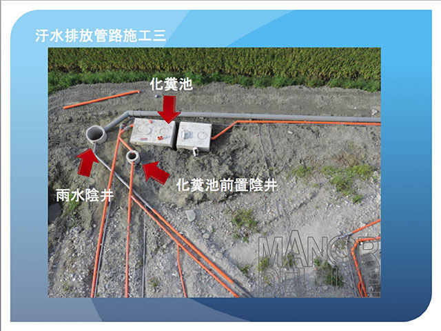

污水排水配管工程
為了讓排水順暢及庭院不積水及日後庭院好設計運用,排水系通盡量都地下化。
配管管材一律採用厚管,每一汙水幹管都設有清潔管口,以便日後維修。
預留了衛生下水道接管凡耳開關(不知道花蓮衛生下水道何時才會接到我這邊)。
所以配管材料數量驚人,每一道都要抓洩水坡度,又要求管路要配得整齊、漂亮,著實考驗水電師父的奶O。
雖然完工時間壓力很緊迫,但我秉持著做就要做到最好的原則,只能每天晚上加班趕工。
參與人數 5威望 +82 收起 理由
Ivy + 10
changlee + 20 太棒了!
LKK46 + 12
eddieleu + 20

 樓主| 發表於 2017-6-30 12:48:55 | 顯示全部樓層
本帖最後由 tonychang 於 2017-6-30 12:52 編輯

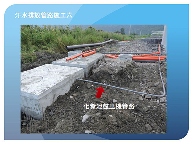

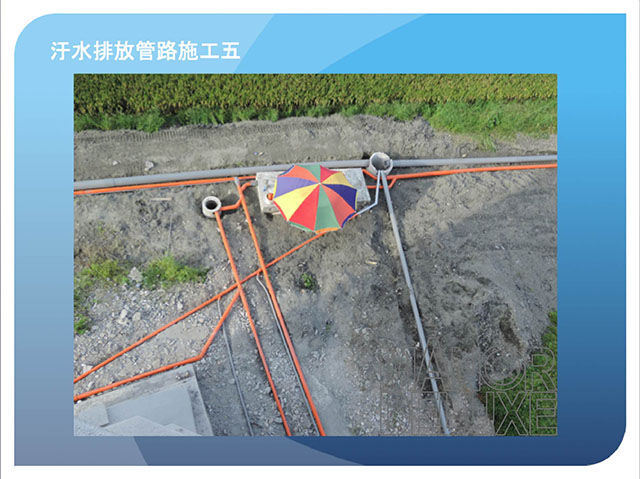

污水排水配管工程二

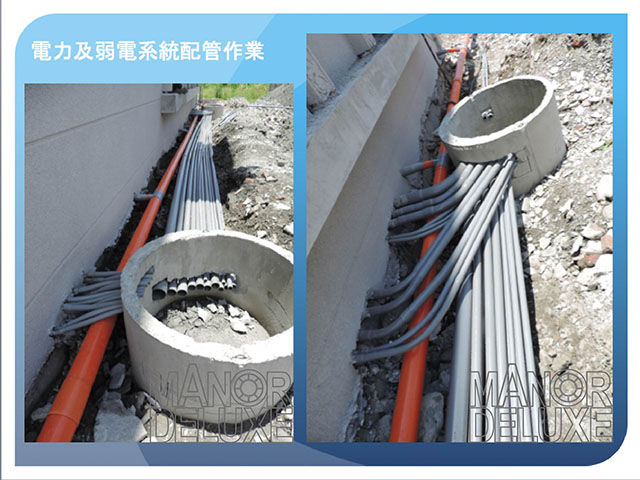

 樓主| 發表於 2017-7-10 13:43:27 | 顯示全部樓層

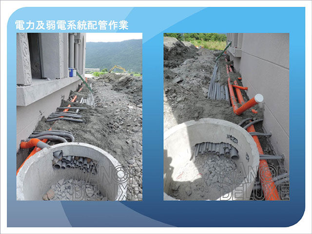

電力管路及弱電管路配管工程
因為我當初規劃設計時希望朝智能住宅的方面進行,所以配管量驚人,為了之後拉線方便規劃人孔設計。
參與人數 5威望 +82 收起 理由
LKK46 + 12
Ivy + 10
changlee + 20 太棒了!
eddieleu + 20

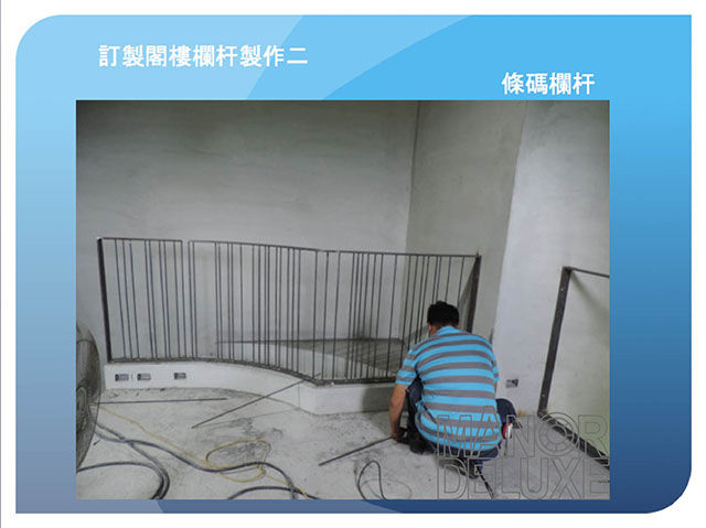

 樓主| 發表於 2017-7-20 14:00:31 | 顯示全部樓層
本帖最後由 tonychang 於 2017-7-20 14:02 編輯

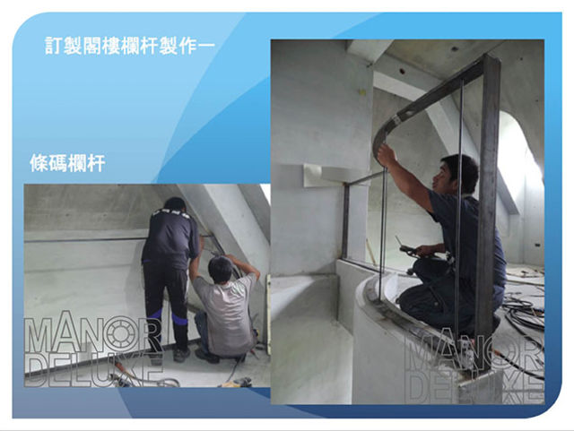

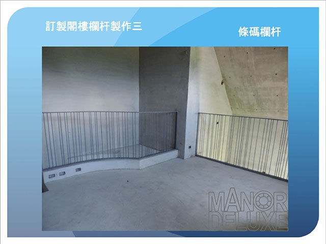

欄杆工程
因為我有四間樓中樓格局的設計,所以欄杆的數量很多。為了配合房間的室內設計,所以有很多不同的造形設計。
參與人數 3威望 +42 收起 理由
Ivy + 10
LKK46 + 12
