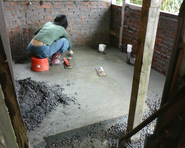

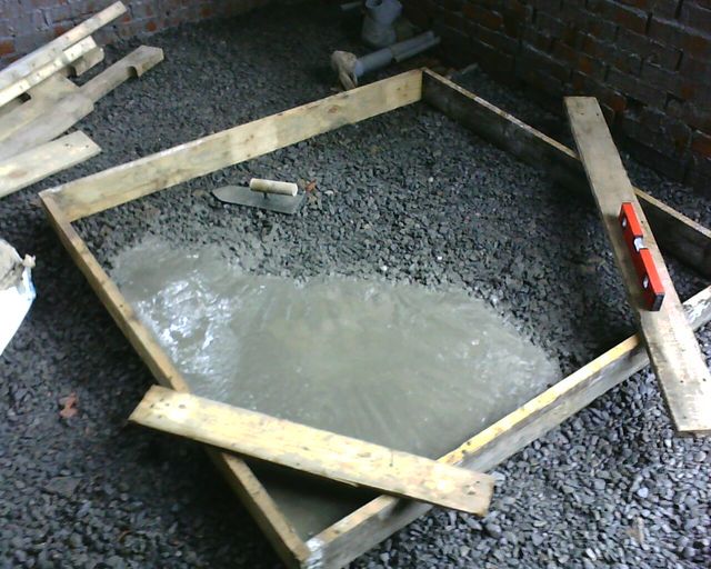

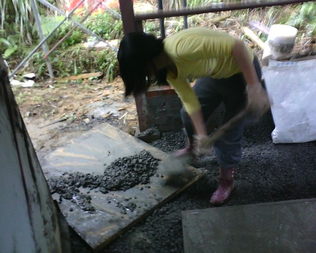

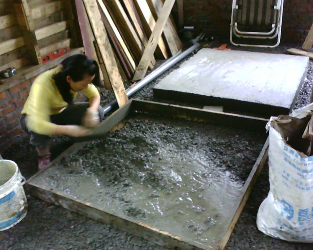

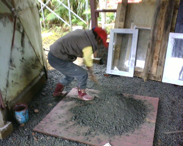

地板打混凝土的絕招,不看可惜。
老婆就是不給照相。

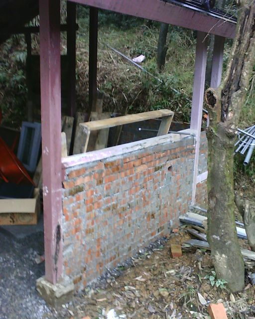

廁所外牆砌磚,都是平生第一次,差點沒倒,用棧板扶住了。
看我老婆多厲害,把砂鏟當作鋤頭就攪和起來,先乾混再加水,還要來來回回兩三次
這是我們地坪混凝土第一塊攪拌完成,成央C混合比是水泥1,沙3,石頭6 (太難攪拌改為5)。

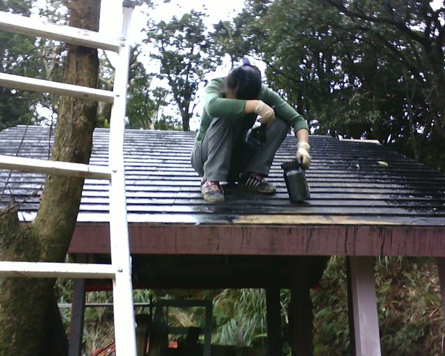

本帖最後由 jasanlin 於 2013-10-21 22:24 編輯
km8332 發表於 2013-10-21 22:06
我覺得像中國古代的漆器,上個上百道的漆,
管它內層是夾心板還是報紙,
應該可以防水吧!
有的木頭是很耐水,像柚木,南方松都很耐水不容易腐爛,但我說的是板與板的接縫,不知道用南方松加矽利康接起來
是否可以防水,要試試看才知道,另外矽利康怕髒,一點點灰塵或汙染,都黏不住的。

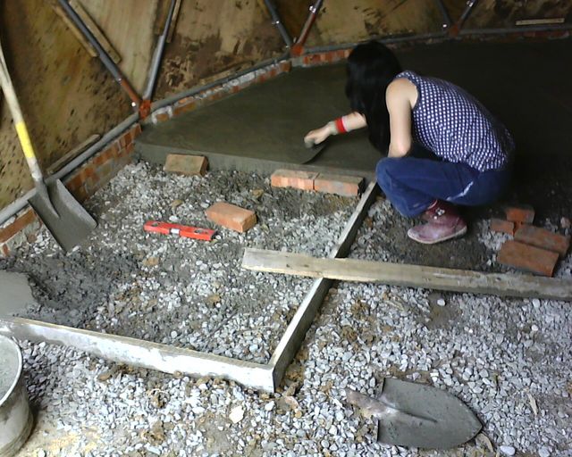

 樓主| 發表於 2013-10-21 22:28:27 | 顯示全部樓層

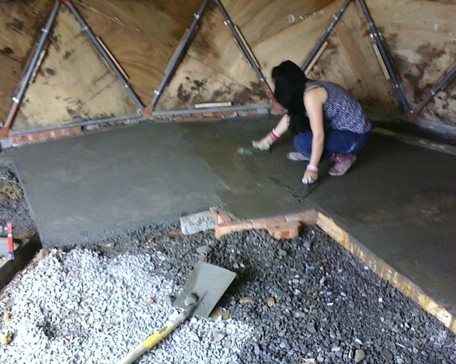

本帖最後由 jasanlin 於 2013-10-21 22:32 編輯

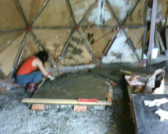

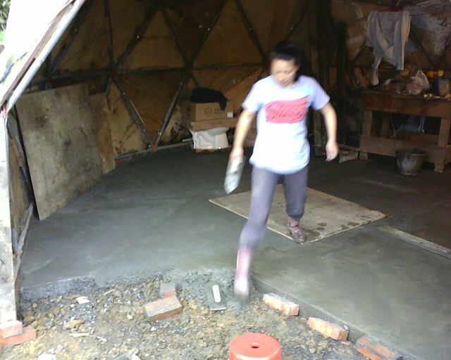

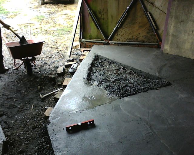

上傳地坪一塊塊累積的完成面,別的不行,這一項工程我們蠻自豪的,完全手工,雖然鄰居有攪拌機,可是老婆卻沒有想用,隨她了。

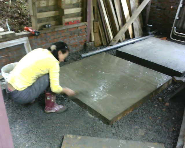

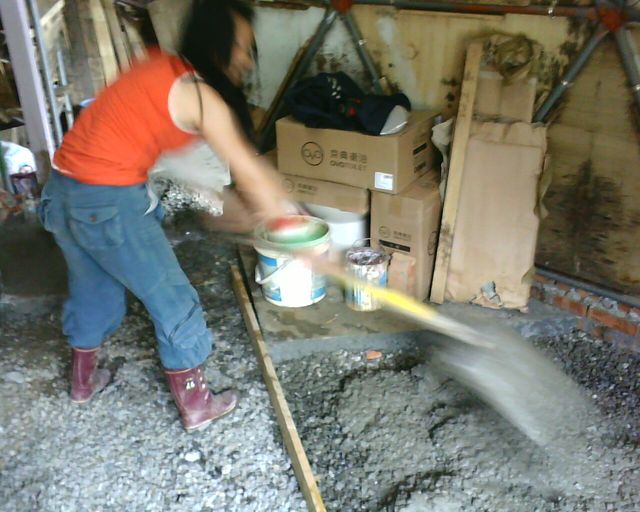

 樓主| 發表於 2013-10-21 22:35:29 | 顯示全部樓層
本帖最後由 jasanlin 於 2013-10-21 22:40 編輯

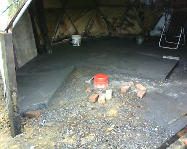

也不知道用了多少時間,多少水泥,好像叫了3T沙,5T石頭,叫了兩次。把地坪完成了。
好辛苦的一門末牷C
好像拼圖一般的一片片接起來了,這樣水平就比較好控制了。

發表於 2013-10-22 08:09:33 | 顯示全部樓層
jasanlin 發表於 2013-10-21 21:32
很勉強的動作,用了將近四大桶的貓王防水漆,一點也沒起作用,每次塗好漆,怕接縫不夠強,特地買了一捲玻璃 ...
沒考慮全部塗FRP嗎?
塗好它鐵定防水

 樓主| 發表於 2013-10-23 20:53:35 | 顯示全部樓層
kunlung 發表於 2013-10-22 08:09
沒考慮全部塗FRP嗎?
塗好它鐵定防水
你有先見之明,接下來第二次施工用的就是玻璃纖維積層法,第一次施作光屋頂部分就用掉20kg保麗膠一桶,屋頂塗了有五層,翻過來等於是船底了了,後來老婆不小心燒了點玻璃纖維廢料,竟然燒成玻璃碎片了,真炫。

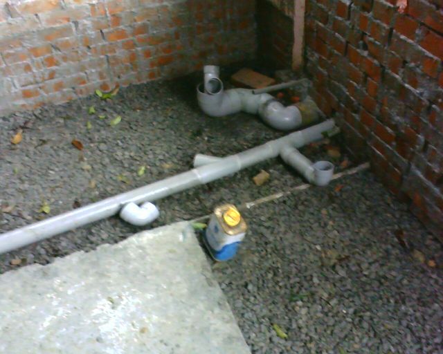

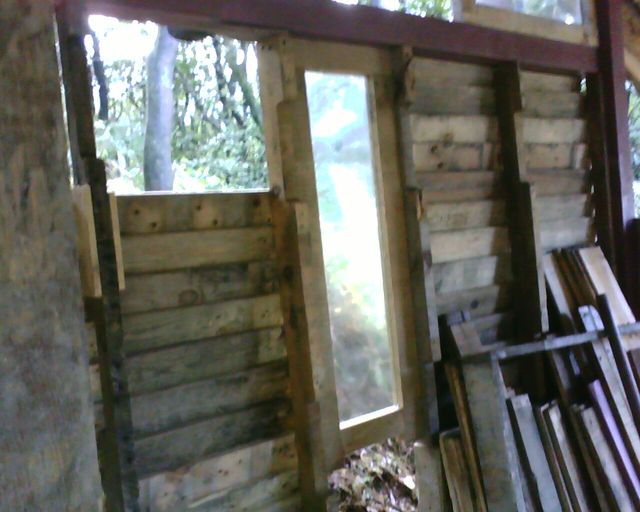

 樓主| 發表於 2013-10-24 12:51:29 | 顯示全部樓層
本帖最後由 jasanlin 於 2013-10-24 12:59 編輯

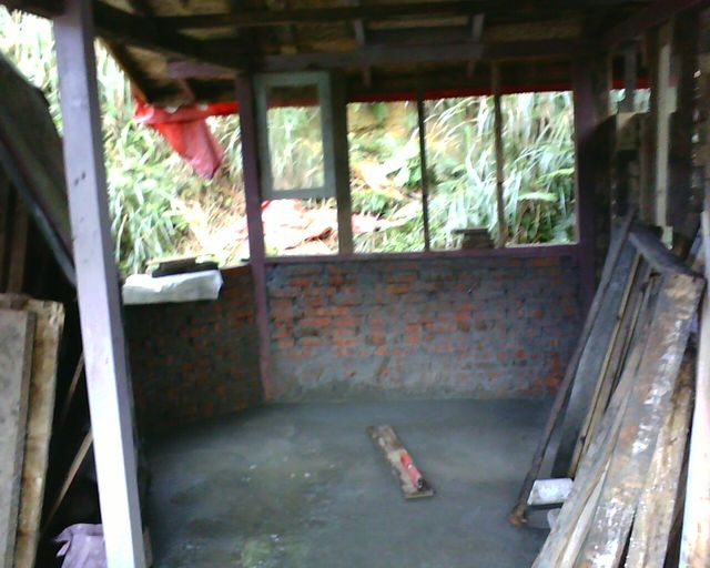

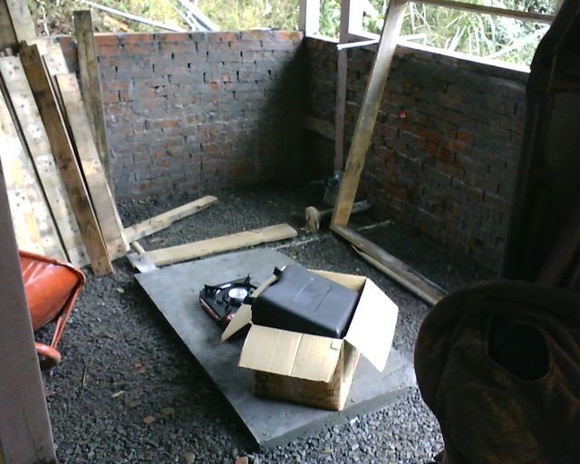

先看看廚房及廁所的地坪和木造牆。
浴室排水配管。
浴室地坪。
廚房外牆骨架是利用棧板底下較寬實的支撐,現在檢或跟工廠要棧板都會選擇新的好一點的,都快變成棧板達人了。
廚房地坪完成照。
