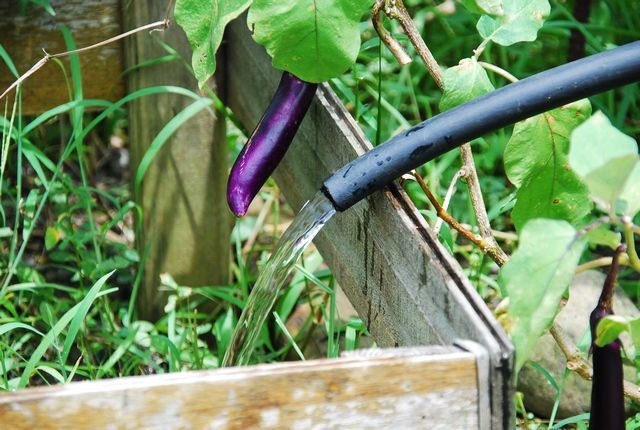

 樓主| 發表於 2016-7-3 14:54:36 | 顯示全部樓層

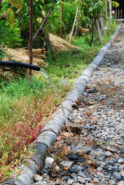

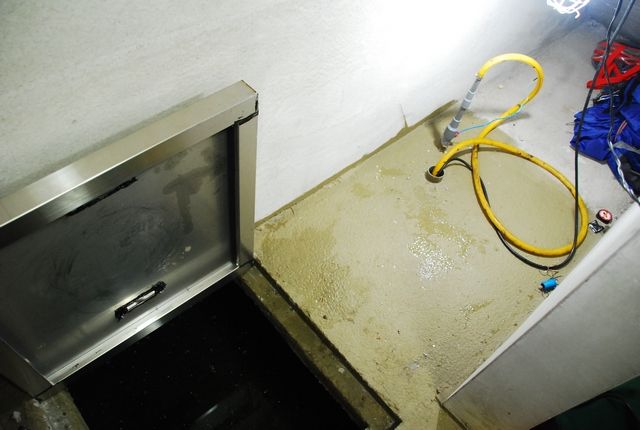

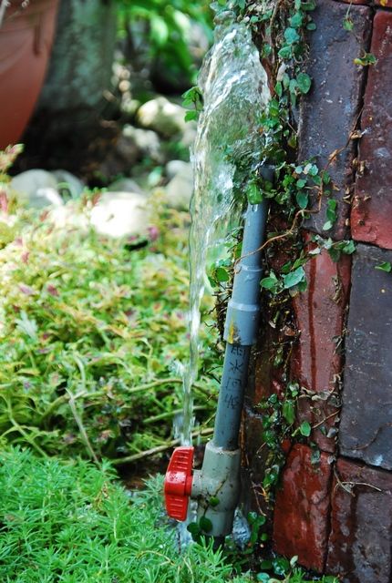

開始造屋設計有規劃"雨水回收系統"
今天才真正動手把整套雨水回收系統DIY安裝建置完成
這套系統原理其實不難
屋頂板雨水回收→集水槽→雨水回收管線→筏式基礎蓄水(溢水管)
→抽水馬達→雨水利用(澆花菜園)
自己筏式基礎蓄水容量應該有80T
宜蘭冬天多雨所以溢水管就格外重要
否則筏式基礎蓄水滿水位是會造成意想不到的淹水傷害
讓有意作雨水回收系統2HOME朋友參考....
看圖說故事吧!

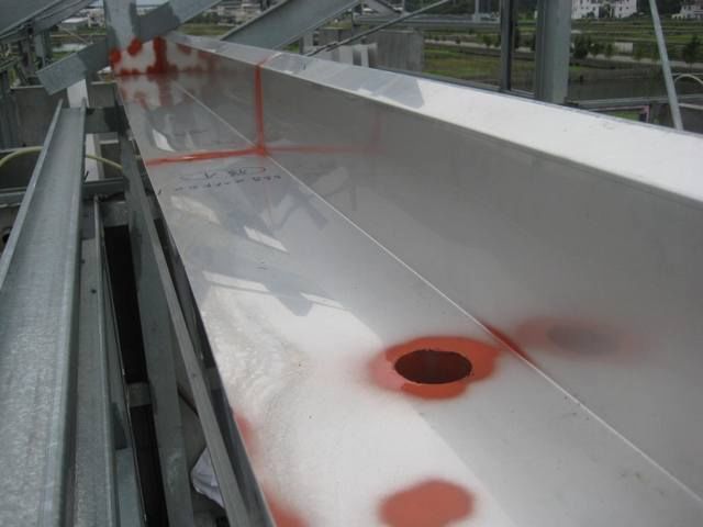

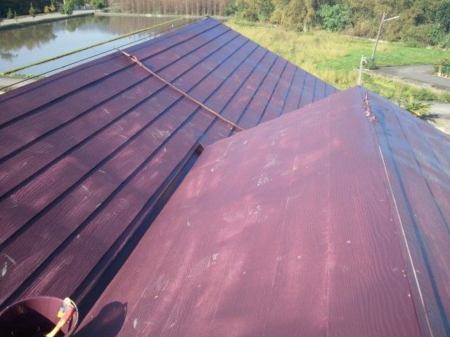

屋頂板雨水收集
雨水收入集水槽,直接進入筏式基礎蓄水

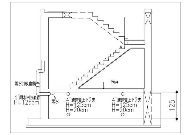

雨水回收系統規畫圖(筏式基礎蓄水示意)

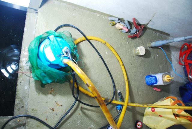

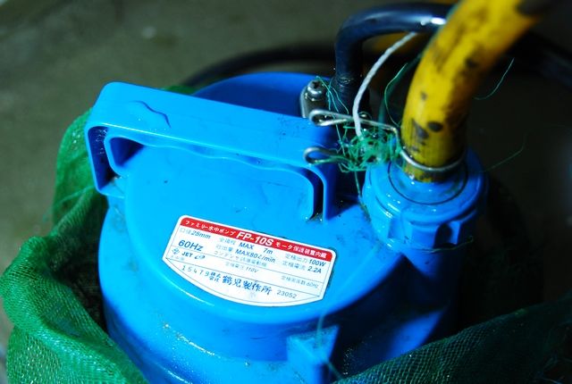

安裝沉水式抽水馬達測試(馬達加裝過濾網防吸入異物)
沉水式抽水馬達整理水電管完成

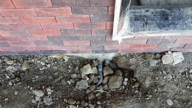

抽水馬達輸出管線預埋
雨水回收出水管測試(裝凡而開關)
雨水回收接水管出水利用(澆花菜園)

發表於 2016-7-7 13:25:40 | 顯示全部樓層
872f457f 發表於 2016-7-3 14:54
開始造屋設計有規劃"雨水回收系統"
這套系統原理其實 ...
請問筏式基礎蓄水是等於水在房子底下(一樓樓板底下)的意思嗎? 室內會不會因而潮濕? 或鋼筋生鏽?

 樓主| 發表於 2016-7-7 20:24:45 | 顯示全部樓層
本帖最後由 872f457f 於 2016-7-7 20:26 編輯
ccmei 發表於 2016-7-7 13:25

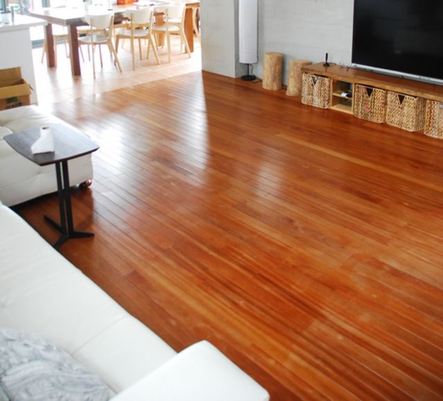

其實這構想很多人都質疑過(包括自己老婆)
""筏式基礎內蓄水會不會潮濕影響1樓地板?""
更何況1樓是木地板
目前筏式基礎內蓄水存水近2年多了(最近才抽出使用)
到目前木地板正常
也沒有潮濕影響1樓設備結構的問題
應該這樣說
水氣無法傳遞到1樓地板
筏式基礎內蓄水因隔著一層RC樓板
跟本無法穿透厚厚的RC樓板
所以應該沒有問題
純粹經驗分享.......
1樓全木地板目前正常使用中

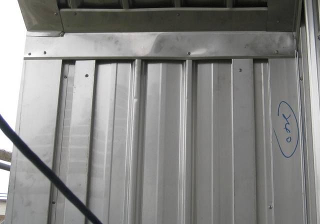

發表於 2016-8-23 00:47:12 | 顯示全部樓層
872f457f 發表於 2013-5-8 00:44
208# yeslong

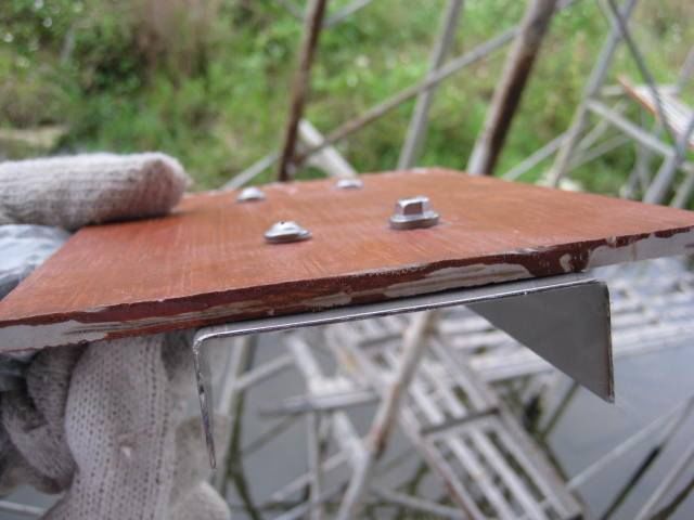

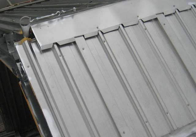

Q:請問872大,您的屋頂及二樓外牆組合方式,從外向內依序是"耐候漆+木紋水泥板+不鏽鋼浪板 ...
這篇,真是精典,真的是太強了!
最近也考慮鐵皮浪板,直上仿木紋水泥板,做法是先上鋁扁管角材或白鐵扁管,扁管厚度要高於浪板凸槽或平行,每隔60公分間隔一根,垂直釘在浪板凹槽有橫樑的地方,仿木紋板在鎖在扁管角材上,這樣就不會在鐵皮浪板上打太多洞。
看了你的方法也很不錯,不過對您仿木紋板透過固定件固定在浪板凸槽的用法,不是很了解,不知可否詳述,固定件n槽是整根垂直還是橫向釘在浪板凸槽上?
856
22726
 樓主| 發表於 2016-8-23 21:37:08 | 顯示全部樓層
本帖最後由 872f457f 於 2016-8-23 21:40 編輯
2home 發表於 2016-8-23 00:47
這篇,真是精典,真的是太強了!
最近也考慮鐵皮浪板,直上仿木紋水泥板,做法是先上鋁扁管角材或白鐵 ...

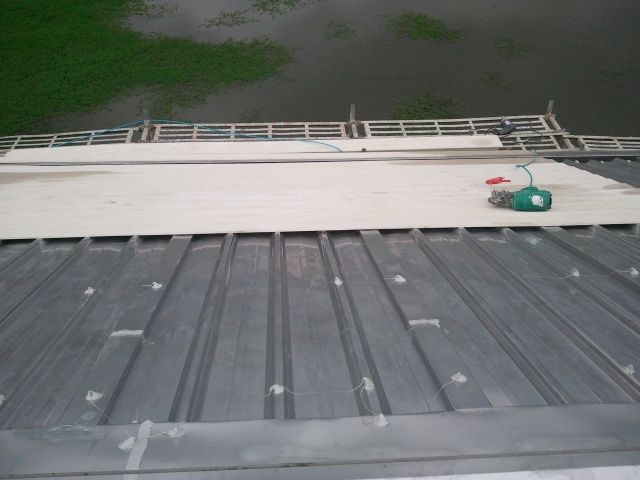

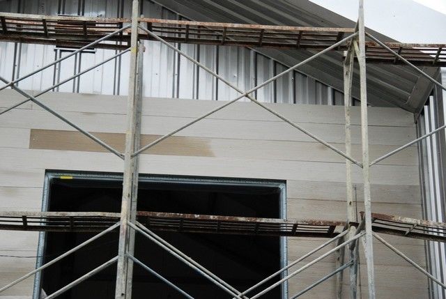

1.準備不銹鋼ㄇ形鐵件(符合鐵皮浪板凸板尺寸)
2.不銹鋼ㄇ形鐵件整根鎖上鐵皮浪板凸板位置-(屋頂)-(平頭自攻螺絲)
3.不銹鋼ㄇ形鐵件鎖上鐵皮浪板凸板位置-(牆壁)-(平頭自攻螺絲)
4.仿木紋水泥板鎖上(屋頂)~不銹鋼ㄇ形鐵件(平頭自攻螺絲/也防雨水自鎖孔滲入)
5.仿木紋水泥板鎖上(牆壁)~不銹鋼ㄇ形鐵件(平頭自攻螺絲/也防雨水自鎖孔滲入)
參與人數 2威望 +50 收起 理由
蔡先生 + 20 請問桃園有此工班嗎?
24187
發表於 2016-8-23 22:47:23 | 顯示全部樓層
872f457f 發表於 2016-8-23 21:37
感謝,這樣就非常清楚明白。

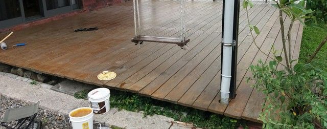

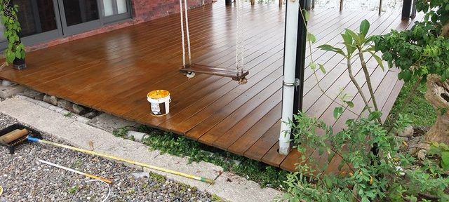

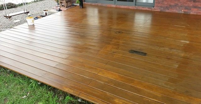

木棧板平台diy鎖裝已經2年了
經日曬雨淋不板表面有些微變形(自然木材都多少會有)
木棧板表面抗水力也減弱釵h

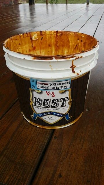

經過多次比對水性室外護木漆
推薦這款"best水性木屋專用漆(建議不用油性)
保護厚度足夠抗吸水紫外線日曬能力也強(至少撐2年以上)
以前用一些環保水性護木漆又貴又脆弱
(約不到1年就原木重現)
木棧板護木漆施工前(環保水性護木漆)
木棧板護木漆施工後(best水性木屋專用漆)最好是不加水稀釋塗抹(若要加水也不要太多)
推薦這款"best水性木屋專用漆
保護厚度足夠抗吸水紫外線日曬能力也強
木棧板護木漆施工後
