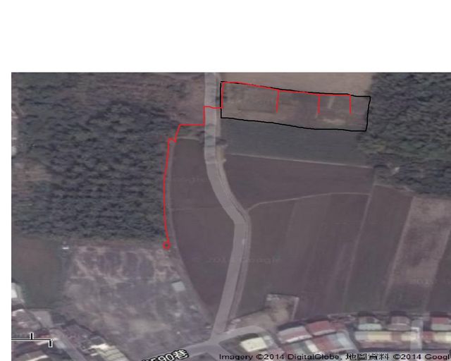

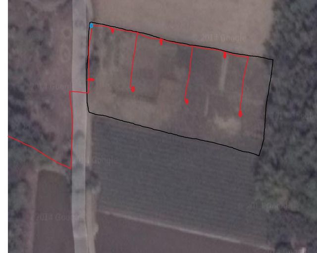

這次接水管真的接得很長,水電說大約320公尺,
本次水管的路線
水蛙園共設計7個出水口(水龍頭)
共計使用 :
PVC6分管*60根 (每根4公尺長)
PVC4分管*30根 (每根4公尺長)
PVC專用黏著劑:2罐
水龍頭:7個(含出水開關1個)
止水開關:3個
灣頭約30個
東元加壓馬達1棵
線路配電及水管變更設計
水電師傅一位
及2名黑人工(我和姊夫幫忙接續水管)
花費工時上午8時至11時(3小時)
牽水管工程連工帶料共計 : 花費13,500元。
因為是朋友,他說材料錢就12,000元了,其他隨便算就好,就不用開立明細了。還附贈一個塑膠遮雨說C

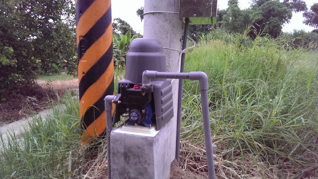

本次牽水管作戰,圓滿達成任務,但付出相當大的勞力,第1天接水管時,由於拜託水電朋友周六來施工,
所以其他師傅放假沒辦法來,只有他1人情義相挺,但是他說他的手剛開刀,還在復原狀態,所以接水管要
我們幫忙,於是我和姊夫就挑起大樑,擔任「接水管手」
其實接水管不難,把水管兩端先用接著劑塗抹,接著再用力由水管2端握住按壓,大約5-8秒膠就乾了,那接著劑味道像是我們小時候吹泡泡的哪種(像水彩包裝那種)不過由於在太陽下工作,體力流失甚鉅,一路蹲著做,一直接續水管近300公尺後全身虛脫,像是快要中暑姊夫趕緊來接手,雙手都一直發抖,腿部蹲了將近3個小時,都快站不起來 。
另一邊老婆大人和大姊在我們接好水管的地方開始挖水管溝(埋管工作),2天上下午都做,4人都做到全身虛脫 ,
想要1次把水搞好,就得付出代價 。
禮拜天早上起床,全身劇烈痠痛,雙手腋下痠痛的不得了 ,像是做完1萬個伏地挺身後的痠痛,才想到昨天接續水管將近300公尺,每支水管相連時都要雙手用力把水管接合,痠痛就是這麼來的,趕緊到田裡看昨天的工程是安好,馬達是否還在?
看到加壓馬達還在,心理鬆了一口氣,想說今天要趕快把基礎座完成,順便完成埋管工作,所以以整天都做工作    DIY真的很省錢,也可以學到許多經驗,我就學到接水管的技術(以後可以兼任台灣水電工 ),水電朋友說,他留下一些材料,以後管路有問題就可以自己修理,真是一舉兩得。
今天全身痠痛消退差不多了,早上到田裡看到那水龍頭,轉開來就有水,心中真是無比驕傲,大部分是我做的喔 !

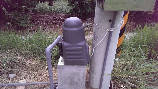

 樓主| 發表於 2014-10-9 08:41:30 | 顯示全部樓層
昨天水電老闆補上加壓馬達防護說A就馬上把它安裝上去
看起來有一點像是星際大戰黑武士的鋼盔
以後馬達就可以遮風避雨了。
