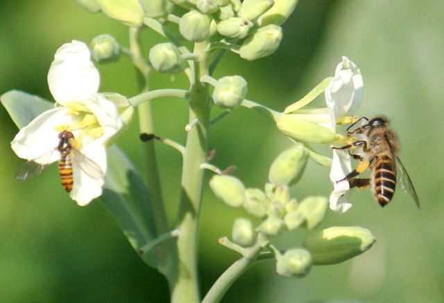

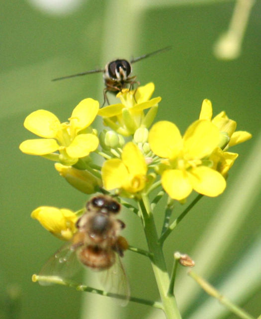

不知名大小蠅類 --- 至少超過十種. ( 有些蠅類只有小螞蟻那麼大, 肉眼幾乎看不清楚 ).
會訪花的蜂類, 大概也有十種 --- 許多不同尺寸的熊蜂, 幾種木蜂, 青條花蜂, 中國蜂, 義大利蜂...
許多不同尺寸的瓢蟲, 應該也超過十種.
不同尺寸顏色的螞蟻, 也有很多種.
至於它們有多少隻 ( 指會飛行的 ), 沒辦法計算, 應該至少幾千或是上萬.

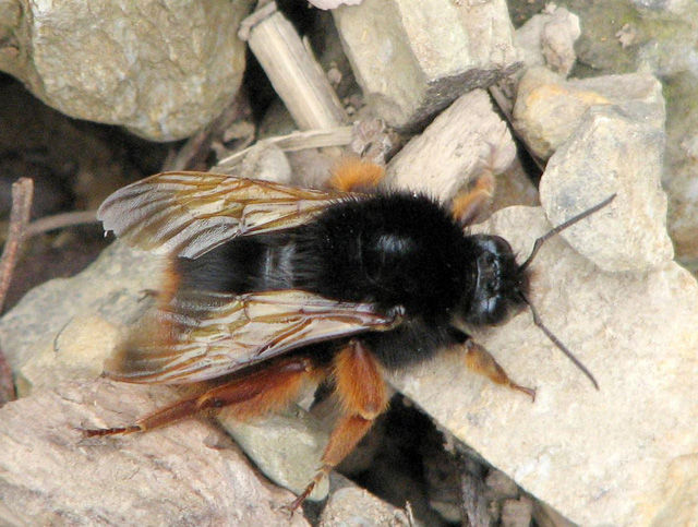

大型熊蜂. ( 南瓜 / 冬瓜 這類大朵的, 可能比較需要它們 ).
三隻中國蜂.
義大利蜂. ( 左上 ).
上方是蠅類.

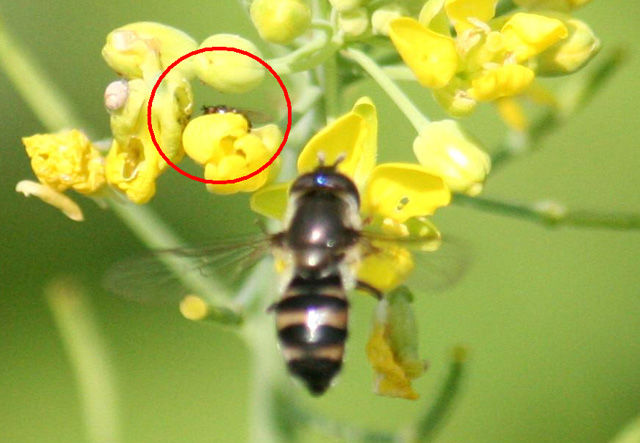

有些蠅類, 像小螞蟻那麼小.
左邊也是蠅類.
三隻, 義大利蜂.
百香果的花上面, 其實有很多各種不同的昆蟲, 蜂類蠅類瓢蟲螞蟻都有 ( 沒特別想去拍, 眼睛看到就夠了 ---> 只是持續觀察一兩個月之後很確定, 幾乎全都沒有正常著果, 只好使用人工輔助 ).

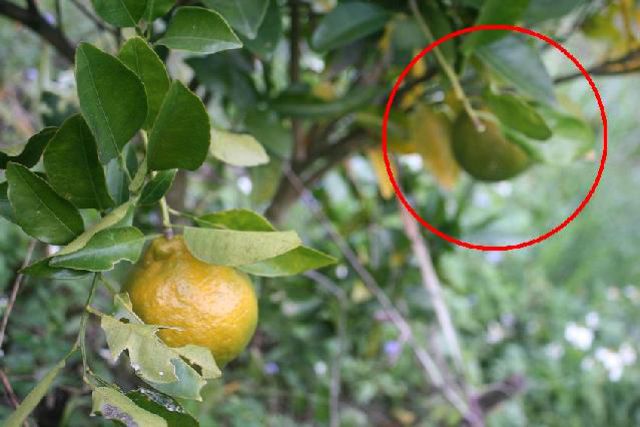

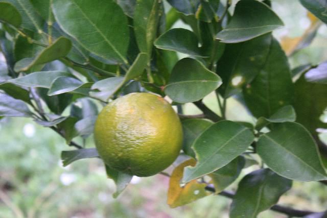

 樓主| 發表於 2020-11-3 13:35:53 | 顯示全部樓層

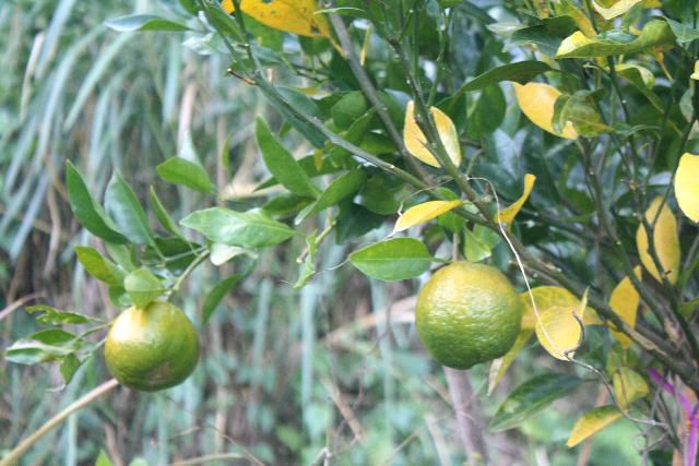

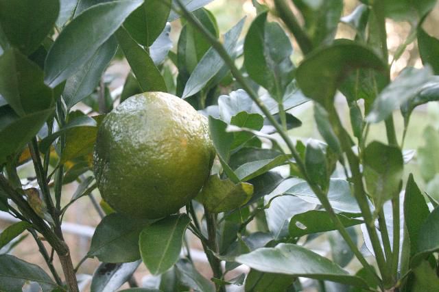

2019/12 月初, 椪柑首年結果.
記憶中, 應該是 2017 年初種植的幼樹, 兩年之後才首次掛了零星幾粒.
三棵小樹, 總共加起來還不到十粒, 最後只採下兩粒 ( 大風或是被叮而落果 )....然後, 不知道氣候原因或是幼樹養份不足, 果肉沒什麼水, 乾乾的.
所以說...幼樹首次掛果, 還不用太高興.
再多等一年之後, 機會就大很多了.

發表於 2020-11-3 16:08:03 | 顯示全部樓層
nature4d 發表於 2020-11-3 13:35
2019/12 月初, 椪柑首年結果.
葉子黃很正常  畢竟柑橘類吃重肥
多噴綜合微量元素就好

 樓主| 發表於 2020-11-3 20:09:32 | 顯示全部樓層
Zefram 發表於 2020-11-3 16:08
葉子黃很正常  畢竟柑橘類吃重肥
多噴綜合微量元素就好
那幾棵柑橘類, 基本上我都沒管. ( 沒水沒肥沒除草--- 大概一年裡面, 八個月屬於不見天日 ).
不能讓它們當溫室裡的花朵, 要 " 既耐操, 又耐命 " 才及格.

發表於 2020-11-3 21:01:33 | 顯示全部樓層
nature4d 發表於 2020-11-3 20:09
不能讓 ...
當葉子出現這種情況 會落葉  會小果 會落果
基本上就是沒得吃
現在還可救 之後若不管 就no素
