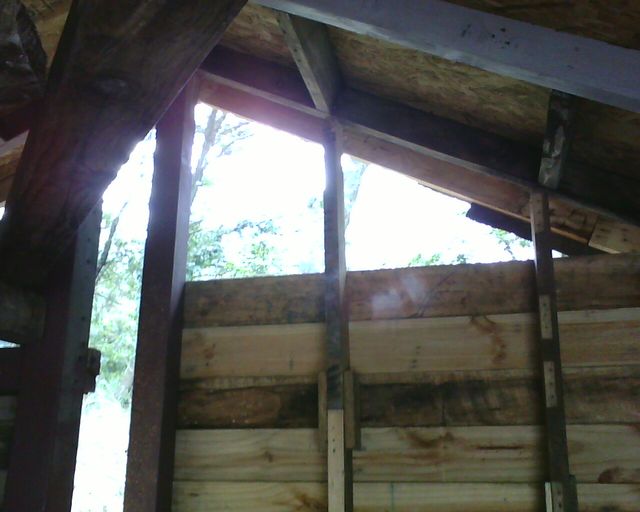

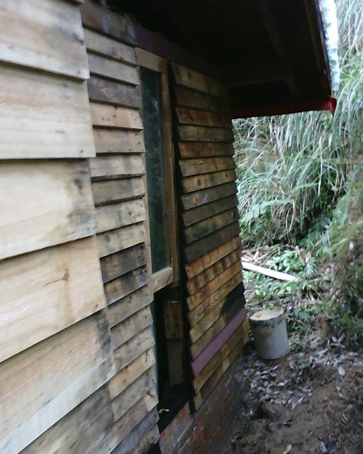

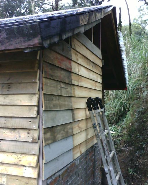

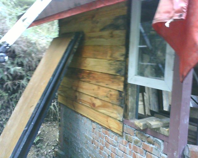

浴室木造外牆完成面。最後發現少了窗戶,不採光不通風,正在想辦法改善中。
這是我們要到最棒的棧板了,又寬又厚,釘起來還真結實。這個時候只會用3"大釘子,其實後來才知道用木螺絲,比釘子貴但是鎖進去比釘子還牢靠,改變計畫時還可以拆,木螺絲有粗牙和高低牙兩種都很好用,粗牙鎖起來比較牢,高低牙比較好鎖,我以兩吋以上我都用高低牙,木頭太硬了可使要先鑽導孔才行,否則通常螺絲是被我鑽斷了還沒鎖進去。

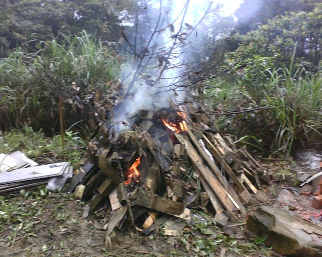

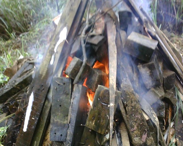

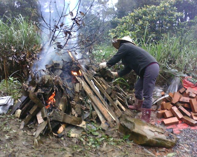

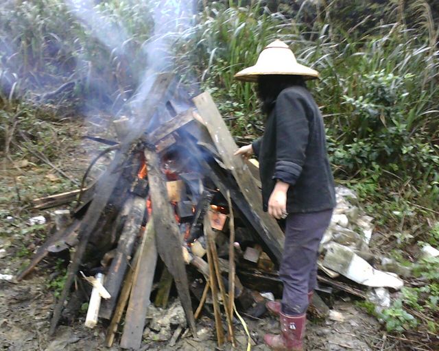

棧板廢料太多了,老婆又來一招,好像以前參加童軍露營的烽火會,超壯觀的,在山上,愛怎麼點火隨你,但是老婆是要先準備好水管待命,因為她說要注意風向,免得火亂飛,最重要的是她要利用這些草木灰去改良土質吧!!

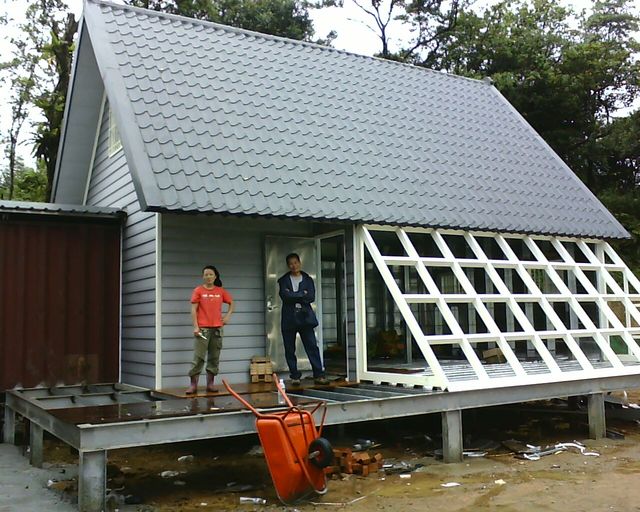

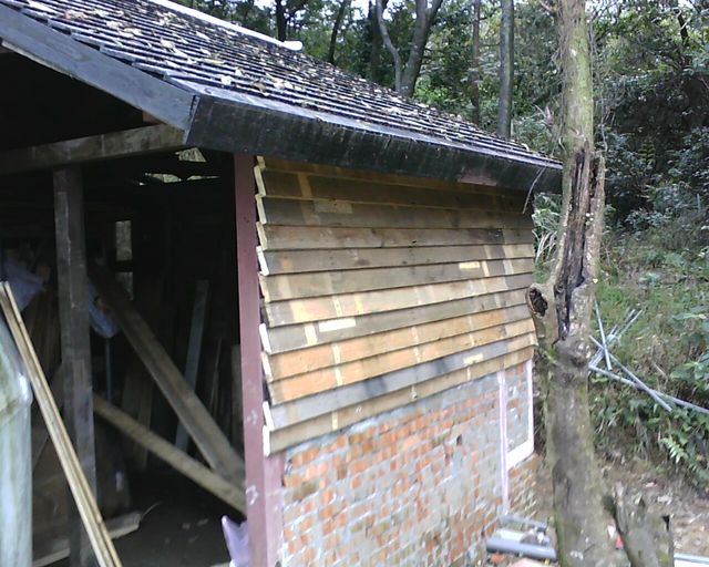

 樓主| 發表於 2013-10-24 13:55:59 | 顯示全部樓層
本帖最後由 jasanlin 於 2013-10-24 14:04 編輯

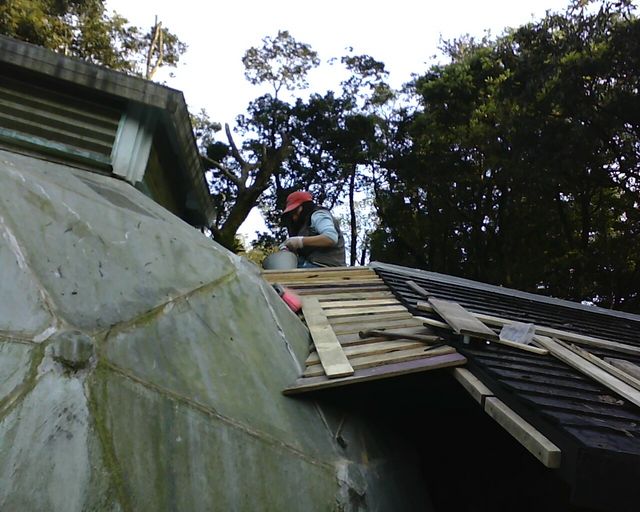

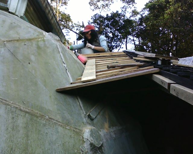

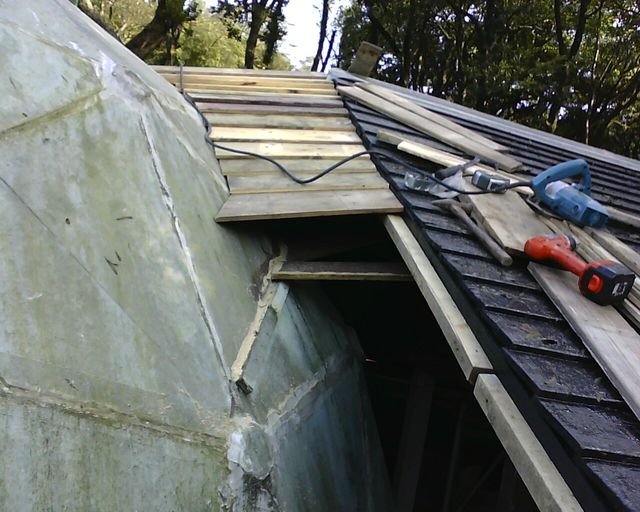

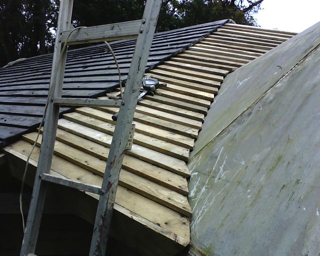

看看dome和木屋的接縫做的多棒啊!!可惜還是敗掉了,結果還是拆得很委屈,原因出在拆棧板的釘孔未補實,當然加減還是會滴漏啦!既然要重來,有破壞才有建設啦!!
老婆還在補縫,誰知道最後會拆掉重來啊!這叫"計畫趕不上變化"。
我們都還沒誚n,就有鄰居先搬進來在屋頂築巢了,那是土蜂用土開始貌滷_。初來山上,看到蜜蜂好可怕,現在看到小蜜蜂和土蜂都用趕的,跟他們溝通請他們別吵我們(嗡嗡聲好吵,一隻還好,來個十隻,真吵死人啦!!),倒是看到再大一點的,我們只好躲了。

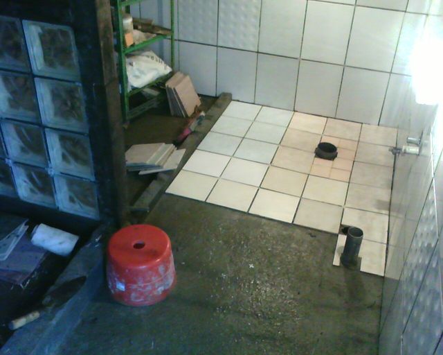

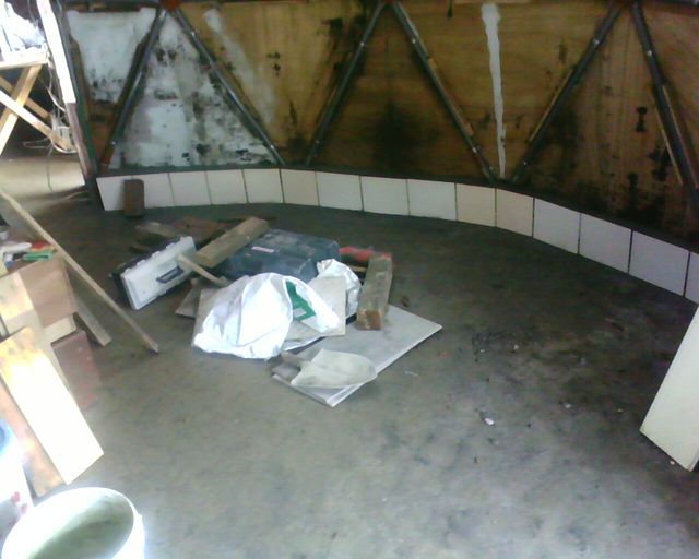

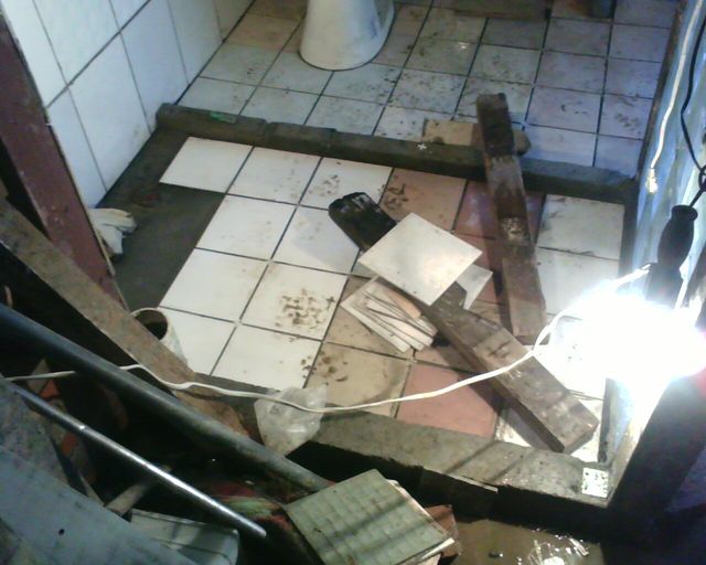

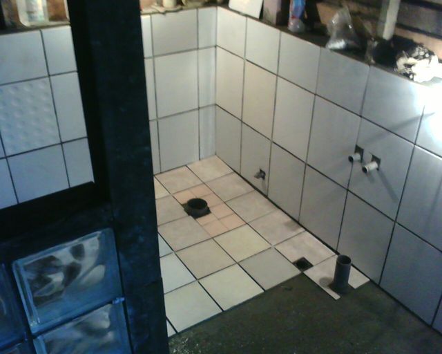

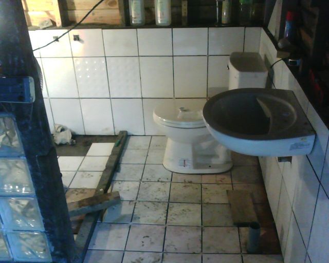

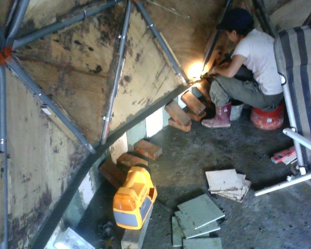

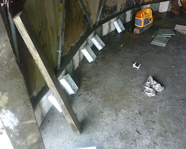

地面擋水是夠水準了,連磁磚都上了,看來甚麼水也不會滲進來,但是、、雨水會從磁磚上面溜進來啊!
程序對嗎?搞不懂啊!做的爽就是了。
看看那些木心板都已經發黑霉了,好慘。

還是專心把浴室完成吧!起碼不用隨地方便,雖然周圍都是自己的,至少我們還是台北一等國民啊!堪稱信義區的窮光蛋(以前我們屬松山區時應該不是最窮的吧!)

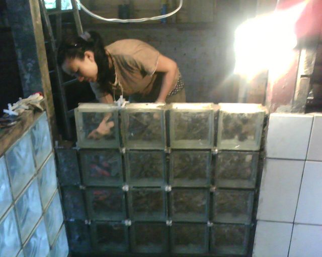

磁磚是從老婆去幫忙照護的老人家院子裡堆滿了多年前裝潢公司遺留下來的剩料,對我們可像挖到寶哩!!

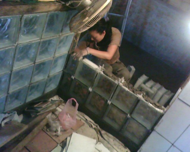

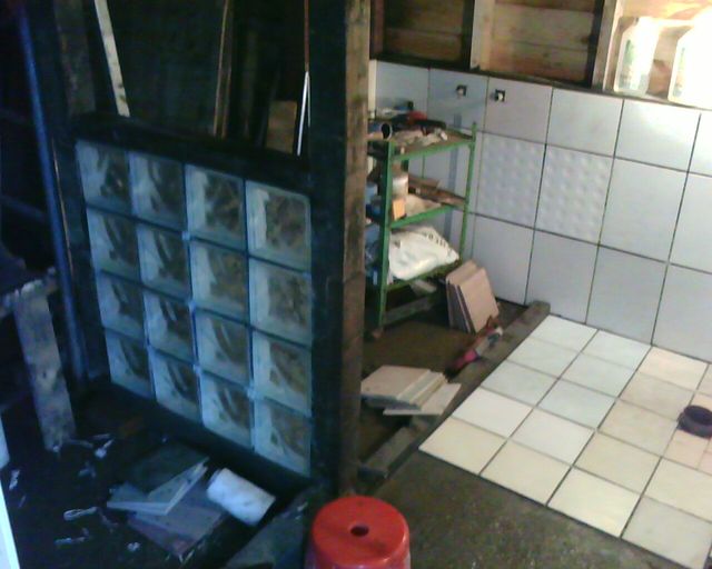

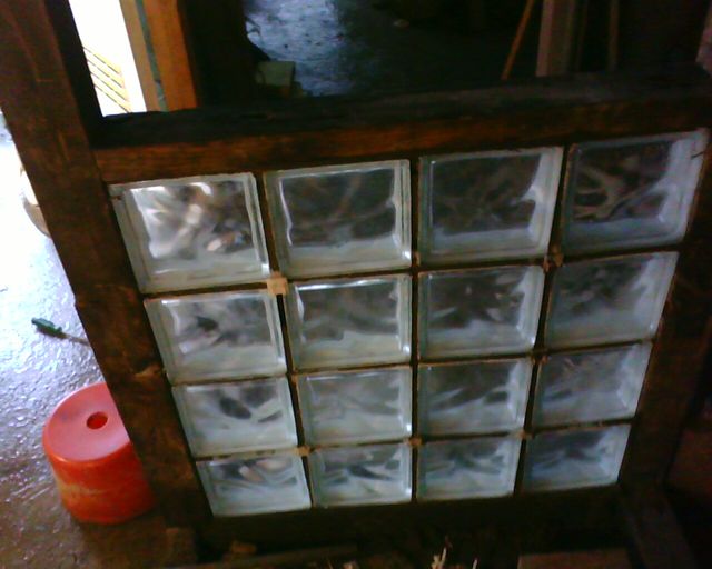

第一次貼玻璃磚,材料是從台北港擴建計畫中沿路釵h工廠拆除後餘留一些堪用回收品,我們撿到的有玻璃纖維板大小尺寸一堆,玻璃專一些,玻璃纖維布一堆(剛好是玻璃纖維工廠拆遷),這就是我們後來聞OME外牆屋頂的用料,所謂取來全都要有代價,代價是兩個人兩手被玻璃纖維刺進毛孔,連續幾天癢的呼天叫地,又是一個實作經驗。
現在看起來玻璃磚自己貼得很不滿意,歪七扭八,被我們當白老鼠了,敲也切不掉了。老實說實作經驗是很重要的,沒上夜市真的要看看電視,或上YOUTOBE看看影片再施作,也不會那麼不滿意,但也不能重來了,這是一點感慨吧!!

 樓主| 發表於 2013-10-24 14:43:53 | 顯示全部樓層
本帖最後由 jasanlin 於 2013-10-24 14:50 編輯
看到自己從種子發芽將近一年到長成那麼大的龍眼樹漂亮的葉子,心裡說不出的喜悅。

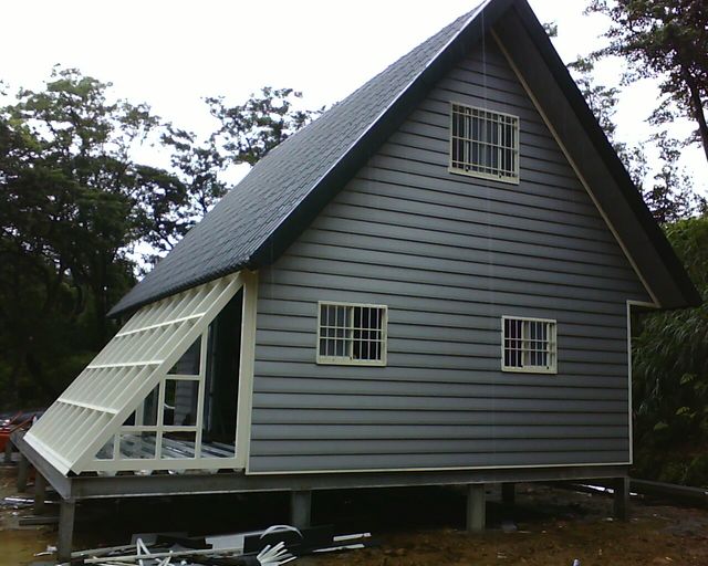

樓上鄰居自己設計的尖頂屋,比我們快多了,又漂亮又有創意,孫中山也用得很快勒!!

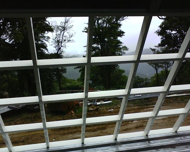

利用大片斜窗拼圖,用來觀景,感覺超棒。

玻璃磚的施作。技術不敢說,精神真是可佳,我能要求品質嗎?因為我自己也不懂啊!

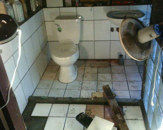

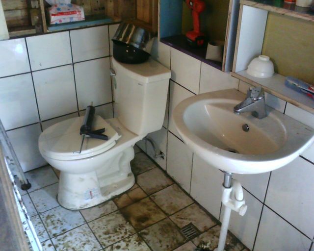

浴室即將完成,距離我買衛浴設備到現在起碼放了半年,熱水器還放到過保固期,記得"計畫趕不上變化"這幾個字,不要一窩蜂的買來囤貨,不過要是碰上買到大統,豈不賺死(可以用空桶退貨啊!!)
這是我的老本行,雖然有點生疏,但難不倒我的。

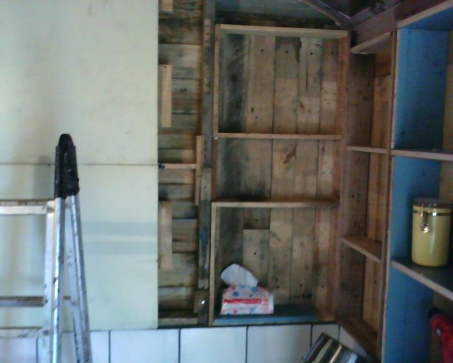

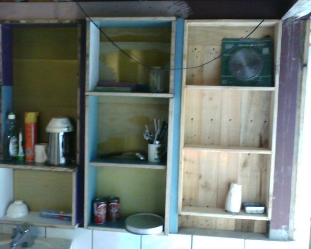

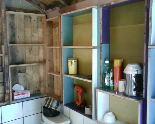

霹靂啪啦即興一來,把撿來的一堆廚具面板(大概叫珍珠板之類吧!)把浴室做成一堆隔板,也利用放材料放了將近一年了。結果上周拆了,原因是裁切部分沒黏珍珠板,裡面部分木心板也差不多了。
