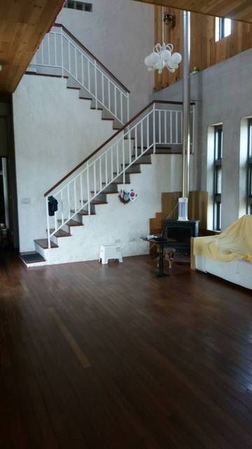

目前灰泥牆現況

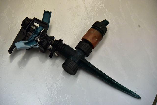

幾日前告知半夜被雨聲吵醒
原來陽台花圃定時灑水器噪音惹禍
因灑水器有點吵定時閥設定凌晨2點噴水
為消除噪因又兼顧花卉定時灑水

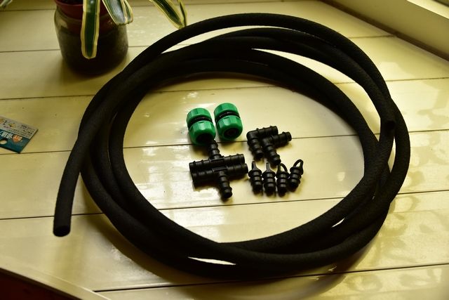

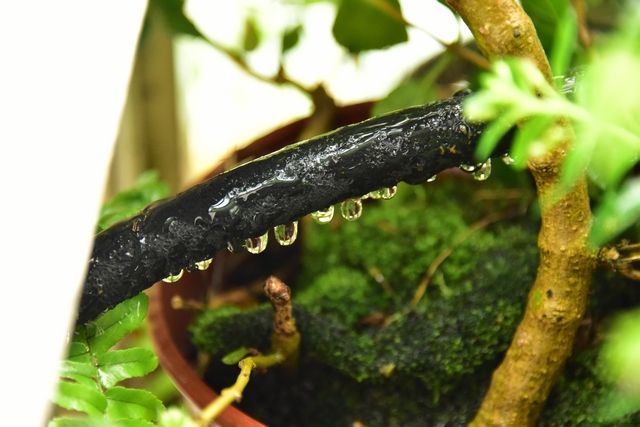

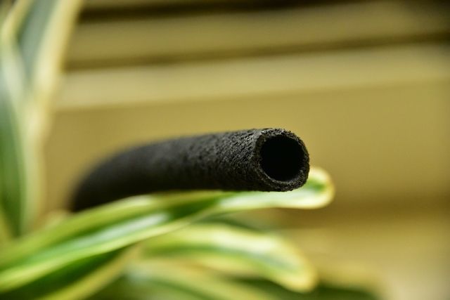

市面有種"滲透式灌溉水管"
就有安靜且均勻滴水弁赨r
給愛園藝又怕臨時無法灑水
導致花園炸銊悁?..
滲透式灌溉水管1公尺28元
聯結器成本很便宜安裝簡單

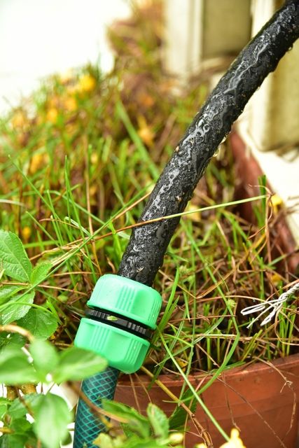

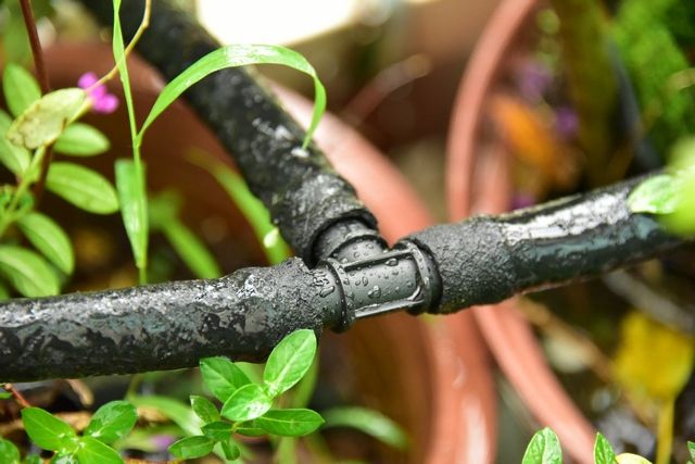

滲透式灌溉水管"開始快拆接頭
"滲透式灌溉水管"
連接3通插入滲透管就可

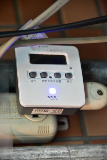

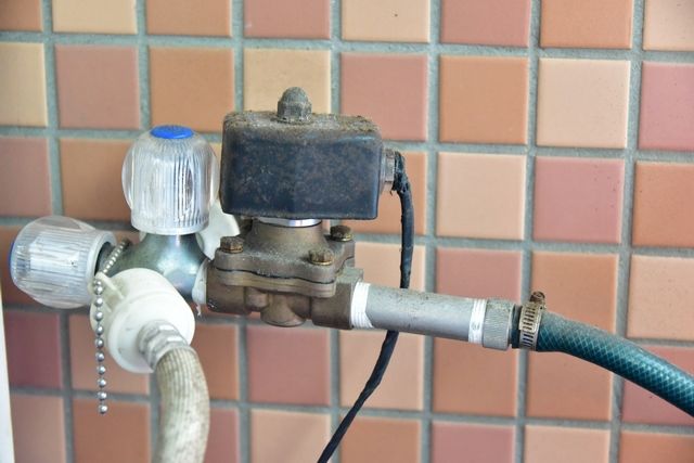

電子式定時器最小可設定1秒
共14時段定時自動開關
自來水電動磁閥送電就放水
已經用了10多年...繼續服役

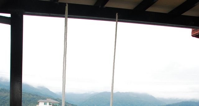

 樓主| 發表於 2018-1-17 09:28:04 | 顯示全部樓層
ntxl 發表於 2018-1-16 11:41
可以問一下鞦韆上方是如何固定的嗎?
多謝了.
去五金行買外直徑約
5cm金屬環(有母頭螺牙座)
再請鐵工焊接在C型鋼架上
如圖片....
