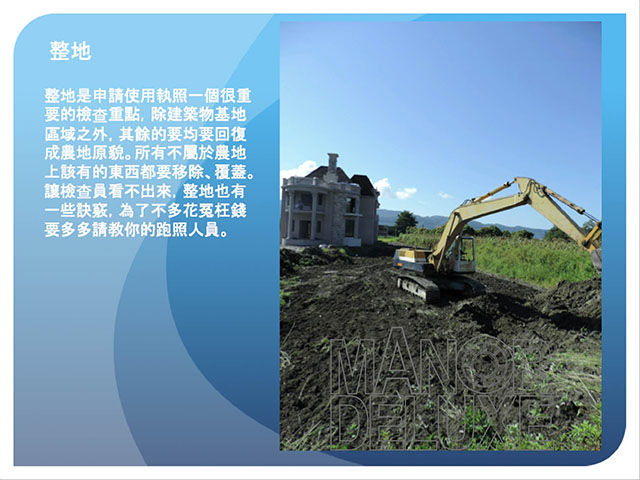

整地工程
本以為5分地沒有多大,整起來也是很嚇人的。一大一小兩台挖土機共花了5天才整完。
大台一小時1200小台一小時800再加來回運費2000。小台的負責管路區的區域避免壓壞管路。

發表於 2017-8-10 20:59:05 | 顯示全部樓層
tonychang 發表於 2017-8-10 19:13
整地工程
大台一天1200 ...
怎這麼便宜? 有沒打錯少個零!
我這邊一天$9000 & $7000

 樓主| 發表於 2017-8-11 09:02:51 | 顯示全部樓層
5307gh 發表於 2017-8-10 20:59
怎這麼便宜? 有沒打錯少個零!
我這邊一天$9000 & $7000
筆誤是一小時收費。謝謝提醒。

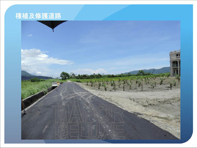

 樓主| 發表於 2017-8-11 20:21:32 | 顯示全部樓層
本帖最後由 tonychang 於 2017-8-11 20:22 編輯
農作種植

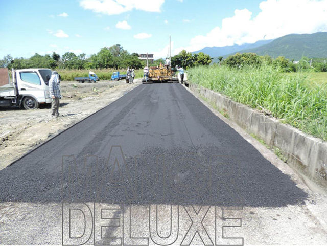

本來對於用種香蕉來當農作物還蠻不喜歡的。因為香蕉很髒也覺得這種一次性的種植覺得還滿浪費的。一來本想種果樹來應付檢查,但因為天氣太熱了怕果樹存活率不高。二來請照時間實在很緊迫所以最後還是妥協請工人來種香蕉。
順便把馬路重新鋪上柏油,讓道路煥然一新。
一切就位完畢,趕在完工期限最後一天送件申請使用執照,希望一切順利。

發表於 2017-8-12 16:15:34 | 顯示全部樓層
請問舖這樣一條柏油路要花多少coco.

 樓主| 發表於 2017-8-13 18:37:45 | 顯示全部樓層
本帖最後由 tonychang 於 2017-8-13 18:38 編輯
Ryan 發表於 2017-8-12 16:15
請問舖這樣一條柏油路要花多少coco.
總長50公尺寬度4公尺費用10萬元

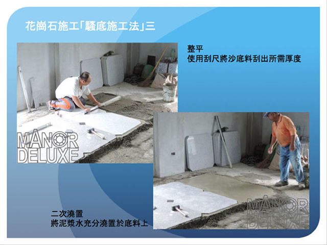

 樓主| 發表於 2017-8-17 21:29:50 | 顯示全部樓層
本帖最後由 tonychang 於 2017-8-17 21:31 編輯
騷底施工法
大理石、花崗石、60X60以上的拋光石英磚幾乎都會採用騷底施工法。
因為是水泥砂當底材所以土路會比較厚,一般厚度(不含石材或抛光磚)大概都會3-5公分。
施作前樓地板要清掃乾淨,水泥、沙調和比例1:3,如果土路比較厚的話水泥比例可以調高一點。
最主要還是人的問題,有美學素養又細心的師傅絕對會讓你有上天堂的感覺。
