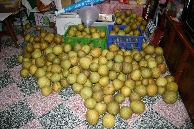

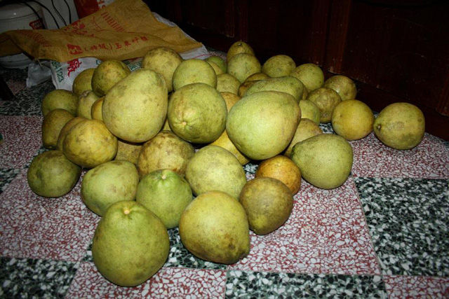

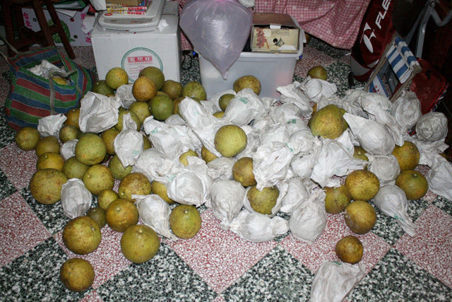

混血文旦 ( 舊記錄 ).

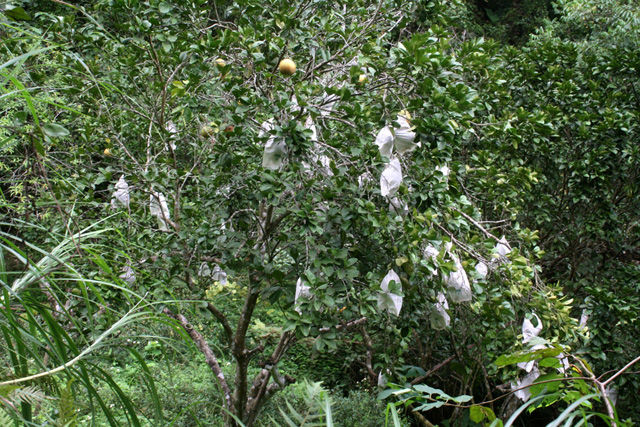

算是舊日影像了, 2020 雖然是 " 有些意外 " 的, 還能夠採到幾粒文旦 ( 也包括幾顆斗柚 ), 至少是...可以繼續嚐到.
手中還有 " 其實也不算很少 " 棵的 文旦/斗柚 老樹 ( 因為只要一棵, 果實數量就夠吃了 ), 稍微顧一下的話 ( 花點時間讓它們能夠重新見光就夠了 ), 2021 年, 就應該還有不少可以採.
這是舊日的記錄, 歷史記憶.
從上往下拍的, 樹很高, 即使爬樹, 還是有一些沒辦法套袋. ( 雙手伸不到, 就沒轍了 )....大概只套了五六棵吧, 其他就懶了.

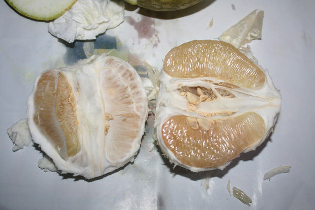

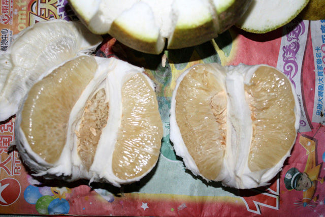

山溝另外一邊, 是紅肉的斗柚, 所以會被混血到, 肉質有些偏紅, 而且種子不少. ( 風味反而更特殊, 97% 甜 + 3% 微酸....)
試吃之後, 先採了一些. ( 體型也是有些混血, 有些蠻大顆 ).
之後準備全採.
繼續試吃, 感覺都很好, 就決定全採了.
採了一大堆. ( 外表斑駁, 但是不影響果肉風味 ).
寫到這....2020 採回家的七顆文旦 ( 昨天看只剩六粒, 可能某人有吃了 ), 筆者到現在都還沒吃.
斗柚還有九顆.
接下來又差不多要輪到橘子類了.

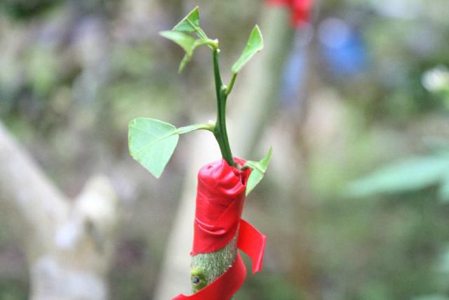

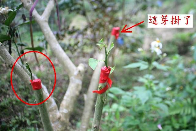

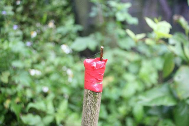

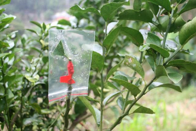

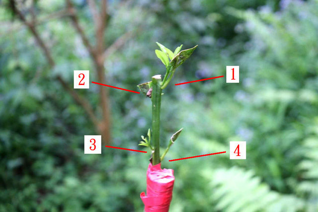

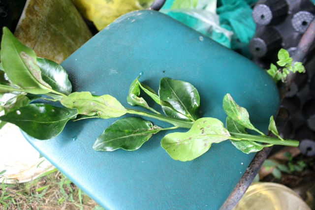

記錄 --- 2019/02/28 豔陽柑 接枝狀況.
豔陽柑, 果實不大, 轉色早, 讓人以為成熟然後摘下來, 結果酸到不行. ( 有人以為品種很爛, 覺得太酸, 然後把它們鋸光光, 呵呵 ).
它是屬於 " 中晚熟 " 的柑橘, 必須要到顏色很深的橘紅色, 才算成熟.
2019 二月初某天 ( 好像年初五還是初六 ), 去採附近某表哥的橘子, 他進工寮拿了一根 " 超級細 " 的樹枝 ( 底端最粗大概只有 3mm, 平均跟牙籤差不多直徑而已 ), 叫筆者嘗試接看看. ( 他說朋友剪給他三根, 送給筆者一根 ).

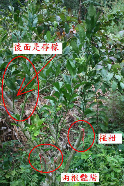

筆者看了一下, 長度約 18 ~ 20 cm, 包括最尾部 ( 像牙籤一般細, 而且也太嫩, 絕對接不會活 ), 總共只有八個芽點, 然後筆者算是非常 " 物盡其用 / 省吃儉用 " 的, 大概心中有數了..... 不但要非常省, 而且挑戰性也會很高. ( 困難程度比櫻花要高很多 ).

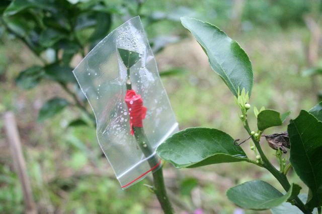

次日到了菜園附近, 巡了一下柑橘類的小樹, 決定在柳丁上頭接一個點. ( 大概接後兩星期, 還是綠色, 意思就是幾乎成功了, 但是非絕對, 依舊可能陣亡 )
然後在一棵椪柑上, 又接一個點. ( 節點距離很短, 枝條又超級細, 真的很難搞 ---> 這一個點, 更後來沒成 )....膠布是窄版的, 9 mm 的寬度而已, 枝條頭段幾乎只有 3mm 那麼細.
然後, 在一棵 香水檸檬 上頭, 用三個枝幹, 繼續接了三處, 最尾巴的四芽, 直接送做堆.
尾巴特寫.
拼盡最大功力, 用一根超細的樹枝, 勉強接了五處, 至於更後面的發展, 就要再觀察了.
註 : 去年當時, 這款柑橘的細枝, 是筆者見過最細的, 比 柳丁 / 椪柑 / 桶柑 / 檸檬 .... 都還要細. ( 而且細了非常多 )
另外有種可能... 他朋友故意剪 " 最細的 " 給他, 存心整人...或是, 表哥特別挑其中最細的一根, 想要考驗筆者的功夫.  ( 因為事後筆者的觀察是... 樹上絕對會有 6 ~ 10mm 的適合枝條, 而且會有非常非常多漂亮的枝條 ).

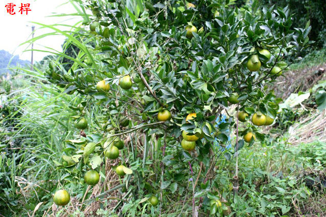

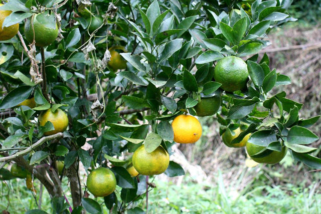

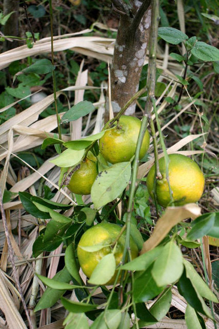

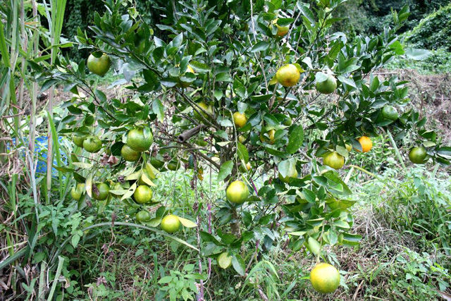

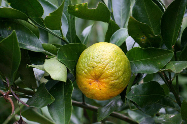

2020/11/01 椪柑

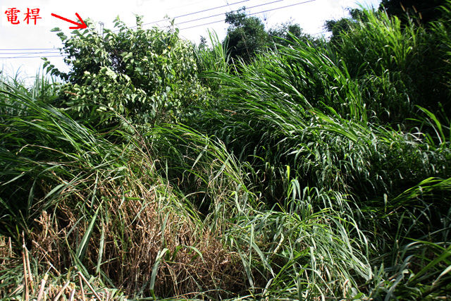

話說, 因為長年都沒用除草劑, 沒辦法把那些動輒就飆到三米四米高的牧草跟芒草徹底滅絕, 因此一年之間, 那些樹苗可能有七八個月以上, 都處於 " 不見天日 " 的情況. ( 除草之前, 要先小心找到每棵樹苗位置, 才能開始動手 ).
背景那棵是蠻高的野生桑樹, 後來砍掉了, 不是橘子樹苗. ( 柑橘根本就消失不見了, 呵呵 ).
十月中旬, 把那些超過一丈高的牧草, 砍過一輪...

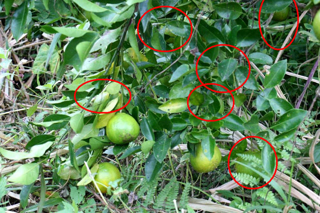

終於看到椪柑了, 2019 年, 一棵還結不到 3 粒, 到了 2020 年, 平均每一棵都超過 20 粒.
某個局部, 畫面中大約有 15 粒.
大約轉 90 度拍攝, 不同角度.
下方另外一棵, 樹枝不夠粗, 四粒果實就趴地了.
畫面中有十粒, 也是好幾根樹枝趴地.
果實特寫. ( 第三棵就略過了, 狀況差不多 ).

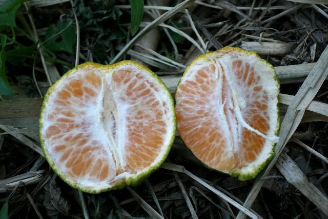

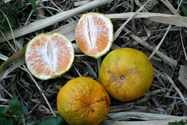

因為蟲害, 有許多提早落果, 順手撿了三顆.
剝了 1/4 試吃 ......... 水份含量是 ok ( 去年的很乾, 可能樹還太小的關係 ), 不過.... 味道還很酸. ( 大概要 12 月 中旬 之後, 才能採 ).
只有三棵小樹, 總果實大概有 100....扣除陸續落果的話, 今年可能會有 60 粒 的收成吧.

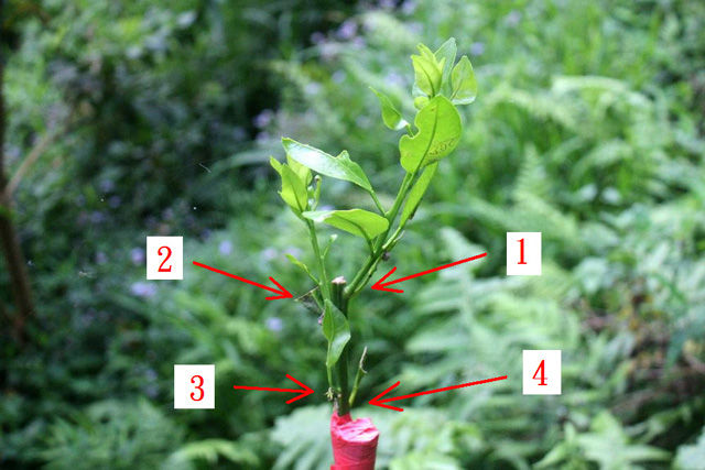

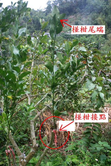

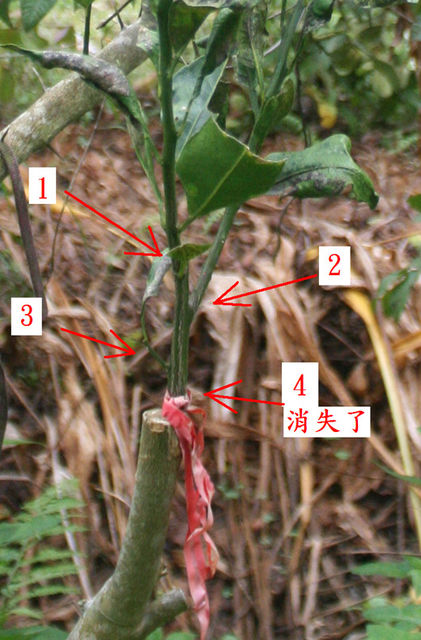

2019 ~ 2020 椪柑的接枝記錄. ( 僅此一根 ).
話說, 那個又細又難搞的 豔陽柑, 接了三週之後, 確定某根陣亡了.
於是, 從三棵椪柑小樹上頭, 剪了一根枝條.
兩個節位, 四個芽點. ( 存活一段時間之後, 新的芽 ).
繼續成長, 開始顯現所謂的 " 頂芽優勢 " 了. ( 頂端起算, 1 > 2 > 3 > 4 ).
大概 2020 年初的狀況, 長度大約 40 公分.
椪柑部份特寫.

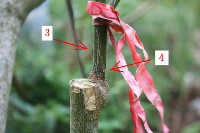

格放, 真的是 " 頂芽優勢 "...
繼續成長之後, 下方的 3, 4 都沒了. ( 只剩下 1 最長, 2 次之 而已 )
因為那根豔陽掛掉, 拿一根椪柑來玩玩, 一年多下來的結論是 ---> 最多只要接 " 兩芽 " 就好, 太多芽也沒用.
另外就是, 同樣接在 香水檸檬 的枝幹上, 椪柑的成長速度, 輸給 豔陽 ( 枝條長度相差一倍, 如果跟接在 柳丁 的豔陽相比, 生長勢更是至少差了四倍 ).
展望接枝兩年之後的 2021/04 月份, 看看是否能夠看到它們開花.  ( 當然不是指望那根椪柑來開花結果啦, 純粹接好玩而已, 畢竟, 雖然只是小樹, 椪柑好歹也有三棵, 至少今年還能夠吃到幾粒, 根本也不差那根樹枝 ).
