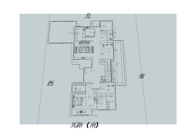

 樓主| 發表於 2013-8-16 17:12:47 | 顯示全部樓層
本人&先生雖是一般的佛教徒,但對方位有點概念但屬於也不是一定要遵從的那一區.我知道地理都說前池後院,左青龍右白虎,但房子的配置也跟居住在裡面的人的九宮八卦五行有關吧..(這是我自書上看到的),我跟我先生都西四命,所以找到的資料吉的方位是西,西南,西北,東北.但若這說法,若按土地出入口是不吻合,剛好龍邊是在東方..但若以住宅大門出入,又是吻合.....
現在找到一位營造廠,是非常迷信此點,說我的廁所在龍邊,他硬要我一定要把客廳&主臥室位置對掉,否則住在裡面會身體不適...又跟我說我的書房上面是廁所..為何一定要在廁所下方?這樣可以讀書嗎...
我現在真是超無言的..

發表於 2013-8-16 18:39:01 | 顯示全部樓層
本帖最後由 hohohuang 於 2013-8-16 18:42 編輯
lola 發表於 2013-8-16 17:12
本人&先生雖是一般的佛教徒,但對方位有點概念但屬於也不是一定要遵從的那一區.我知道地理都說前池後院,左青 ...
包商講這個應無惡意,畢竟沒有利害關係
大概是他個人的信仰吧
稍微瞄了一下你的設計圖
若是我老婆會說:「側所在中間,不行!」
還會說:「浴室開門不能直接看到鏡子!」
包商講什麼可以不管他
老婆的話不能不管..

發表於 2013-8-16 20:23:33 | 顯示全部樓層
陰陽五行各有門派,建議找個信得過的地理師,聽他的意見,相信一個即好,不要聽太多,否則各門派說法不一,會讓自己無所適從

發表於 2013-8-16 20:57:37 | 顯示全部樓層
我自己是分為動區和靜區,睡房遠離馬路是為了安靜。餐廳放在景觀最棒的區域只為了吃飯要有好心情。厠浴考慮通風和日晒,才不會發霉發臭。當然和別人不一樣的是我希望上厠所和洗澡時還可以順便欣賞風景,呵呵!

 樓主| 發表於 2013-8-16 21:32:48 | 顯示全部樓層
hohohuang 發表於 2013-8-16 18:39
包商講這個應無惡意,畢竟沒有利害關係
大概是他個人的信仰吧
包商是沒惡意~但就告訴我這種房子他不蓋\r
讓我粉傻眼

 樓主| 發表於 2013-8-16 21:35:29 | 顯示全部樓層
may6368 發表於 2013-8-16 20:23
陰陽五行各有門派,建議找個信得過的地理師,聽他的意見,相信一個即好,不要聽太多,否則各門派說法不一,會讓自 ...
謝謝告知..我家對這都沒啥禁忌..只是看看聽聽而已.今天下午特地又上網看了一下..真的是各有各的說法,光就"大門"的說法就有好幾套...看得我頭昏眼花

 樓主| 發表於 2013-8-16 21:39:58 | 顯示全部樓層
kuoheidi 發表於 2013-8-16 20:57
我自己是分為動區和靜區,睡房遠離馬路是為了安靜。餐廳放在景觀最棒的區域只為了吃飯要有好心情。厠 ...
我的房子格局是分公共區&私人區域,睡房雖然是靠馬路邊,但也是距離20米,又在巷子裡,所以應該不會有車水馬龍的問題.現在只是覺得蓋屋真的是粉煩的一件事情~
