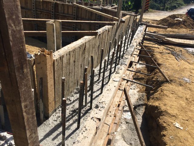

 樓主| 發表於 2013-12-8 14:49:45 | 顯示全部樓層

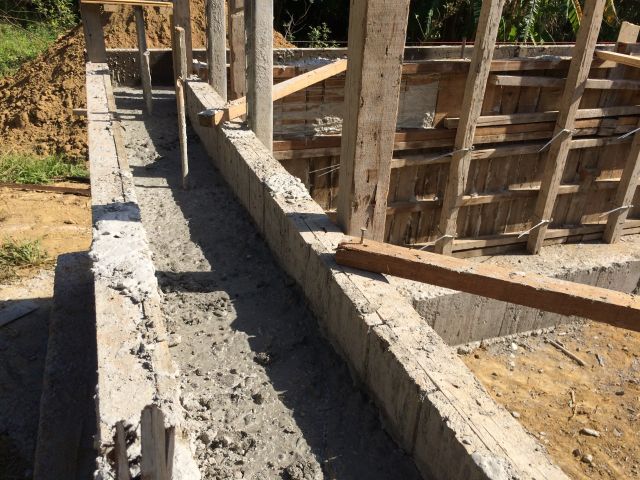

D013
連續壁基礎灌漿。

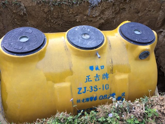

 樓主| 發表於 2013-12-9 18:08:25 | 顯示全部樓層
D016
環保化糞池進場。
原本今天要拆地基的模板,中途下雨,
只拆了一半。

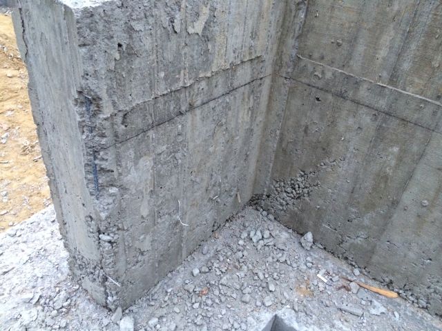

 樓主| 發表於 2013-12-10 18:58:14 | 顯示全部樓層
本帖最後由 buildingtw 於 2013-12-10 19:02 編輯

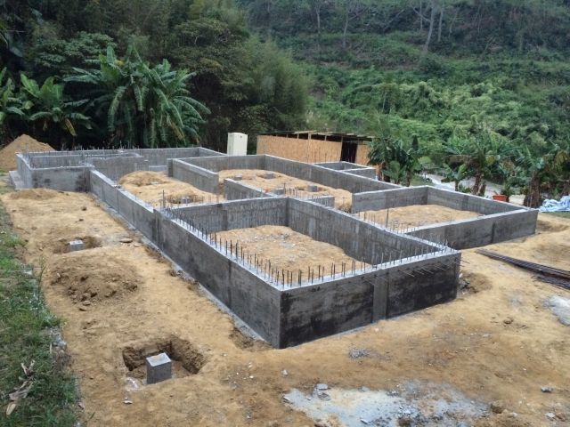

D017
基礎板模拆除,大約可以看出地基的樣貌。
最前方是儲藏室,
右下方是廚房,中間部分是客曙U。
左上方是臥室,更衣室與衛浴。
發現灌漿不是很理想的地方,
要通知營造改善。

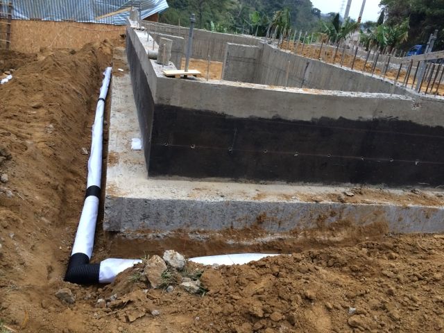

發表於 2013-12-11 17:06:12 | 顯示全部樓層
buildingtw兄,請問基礎內二個空間的6根水泥墩有什麼作用?
buildingtw + 8
728
9575
9575
 樓主| 發表於 2013-12-11 18:01:54 | 顯示全部樓層
copy 發表於 2013-12-11 17:06
這是做為地板下木樑的支撐。
copy + 8 瞭解,用心良苦.

 樓主| 發表於 2013-12-11 18:18:18 | 顯示全部樓層

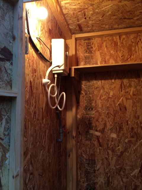

D018
土方回填,防水塗刷,生態管埋設。
另外裝設一間臨時浴室。

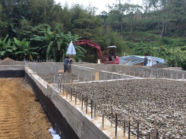

 樓主| 發表於 2013-12-12 18:46:05 | 顯示全部樓層
D019
土方級配回填,
雨水回收池埋設。

 樓主| 發表於 2013-12-15 13:12:05 | 顯示全部樓層

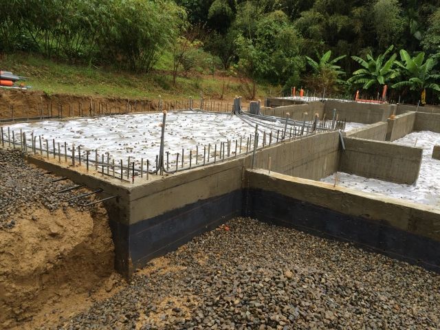

D020
水電管線預埋,防潮布舖設,
埋設接地銅棒。

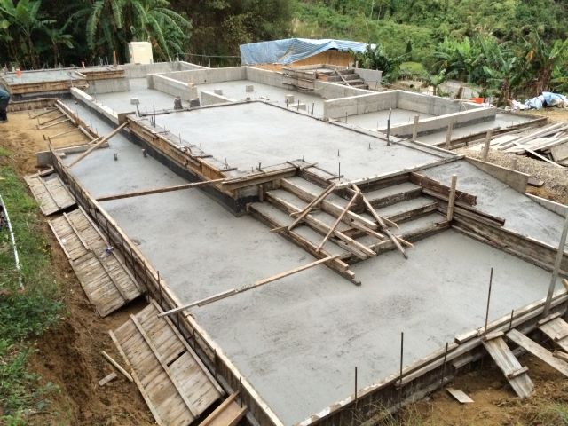

 樓主| 發表於 2013-12-23 18:20:12 | 顯示全部樓層

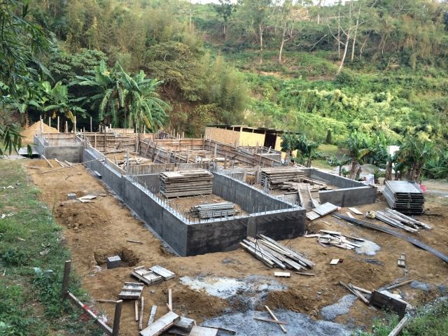

D029
地板灌漿。
連日陰雨,以為沒有進度,
沒想到營造冒雨綁鋼筋,釘模板,
今日放晴就完成基礎的第四次灌漿。
混凝土灌漿部分告一段落。
等拆模以及修飾水平之後,地基工作就算完成,
接下來就是木工進場。
