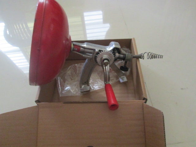

本想找水電的來看,但上回廚房水槽阻塞,他通了不到30分鐘收費2000元之後,現在看到水電的就怕,目前水槽下塑膠彎管有滲出水,我知道用個膠布就可,不知還有沒有更好的方法,我要自己來修水管,看來得先練習仰臥起坐,讓腰身軟一點才能彎進水槽下修東西。
水管不通.買瓶通樂.一百多塊.就可以解決.
一定有人認為.通樂無效. 我也是這麼認為.
那位甚麼還要買呢?因為罐子上有註明.無效可以打
電話.有專人幫您免費通水管.您就可以省下1800元
我是更狠花100元. 把他通水管的方法學起來(如圖).
以後連通樂都不必買.因為自己會通

發表於 2013-10-7 11:51:59 | 顯示全部樓層
ey5701 發表於 2013-10-7 11:04
這個好用, 不知它的正確名稱是什麼? 那兒可買到?

發表於 2013-10-7 12:34:23 | 顯示全部樓層
文川 發表於 2013-10-7 11:51
通管器
不知是不是這個

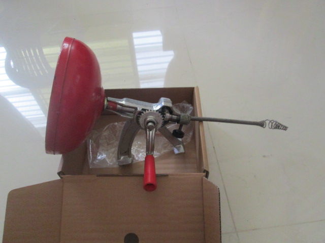

發表於 2013-10-7 20:42:02 | 顯示全部樓層
我看通樂公司派來的通水管人員用.還不錯.
就到水電材料行.說買通水管的器材.它就給我
這個東西.我買50尺的.真的不錯用.右手拿著旋
轉把手.左手握著固定做.一路轉就一路通.不論
菜渣.油汙.毛髮....最難通的是洗衣機的的泡沫.
凝固成固體.阻塞最嚴重.我以前住12樓.程經用
這部機器連通兩曾樓的水管.因為用了30-40尺.
之後就沒阻塞過.

本帖最後由 陳青 於 2013-10-7 22:48 編輯
十幾年前買了這個
廚房等處水管不通
還真好用
三樓可以通到一樓底

發表於 2013-10-8 12:57:59 | 顯示全部樓層
陳青 發表於 2013-10-7 22:44
十幾年前買了這個
廚房等處水管不通
還真好用
哦, 原來是叫做"手搖通管器", 這個玩具還不錯用,
感謝告知!
