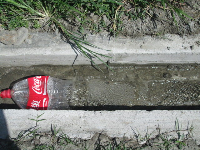

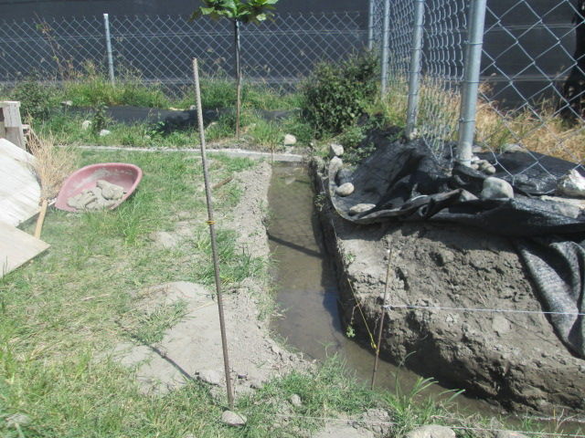

手工排水溝...( 大雨來檢驗排水能力)

發表於 2013-10-14 21:54:59 | 顯示全部樓層
ey5701大~~~只要溝夠大..水平抓好..排水快...應該就沒問題了.....畢竟是diy的..ㄝ是個經驗..加油!!

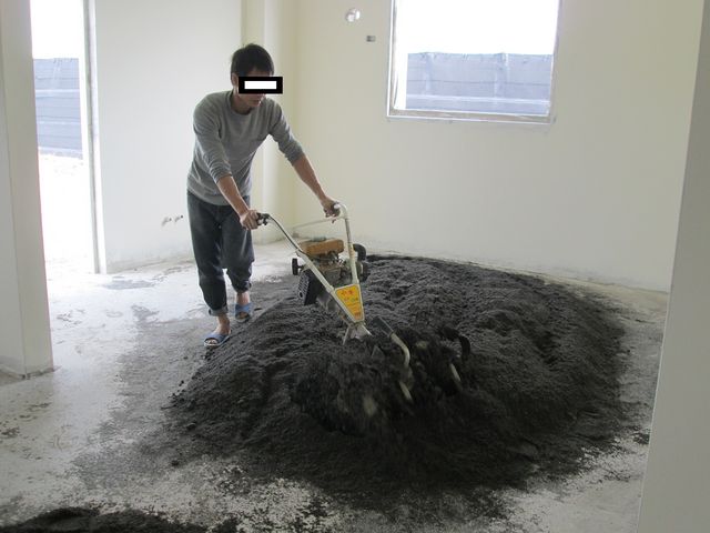

文川 發表於 2013-10-12 13:16
借一部電動的水泥絞拌機, 小小的一支可以省很多力氣
很多2Home好朋友都有這種水泥攪拌機--小牛
圖片連結自http://tw.myblog.yahoo.com/farmer-catherine/article?mid=1856&next=1842&l=a&fid=12
參與人數 3威望 +18 收起 理由
包種茶 + 6 太棒了!
CK + 8 太棒了!
ey5701 + 4 太棒了!
黑面喇飛,有佇喇塞,么擱袂飛。。
360
6489
64938
發表於 2013-10-15 00:32:22 | 顯示全部樓層
使用農用中耕機拌合川砂與水泥,快速又省力。
記得--攪拌後要馬上用水沖洗小牛....

發表於 2013-10-15 10:03:00 | 顯示全部樓層
黑面 發表於 2013-10-15 00:28
我問過宜蘭生產小牛那廠商, 他說要用於水泥攪拌的跟犁田的機型不同且刀具也不同不可混用,
不知是不是真的如此, 如硬要來用感覺也沒差才是

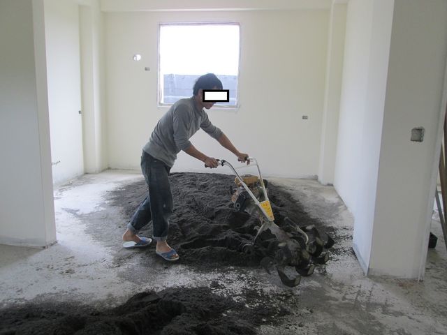

 樓主| 發表於 2013-10-15 10:21:51 | 顯示全部樓層
文川 發表於 2013-10-15 10:03
不知是不是真的 ...
這個方法我看過.是幫我貼磁磚師傅(如圖).
他們貼的專業.是父子檔.貼了幾十年了.爸爸說.
他是導演李安的小學同學.常去李校長家(李爸).
李家人為人客氣有禮......題外話
他們用的機器如圖.貼市傽?速度也很快.

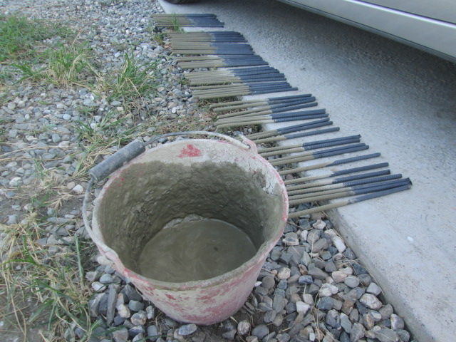

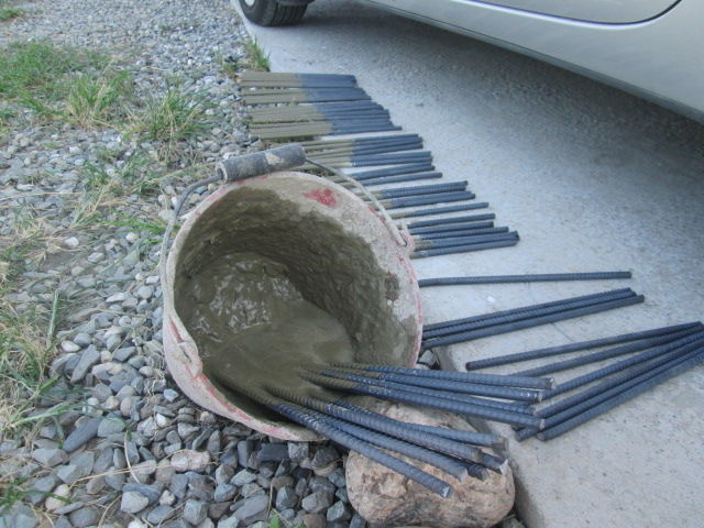

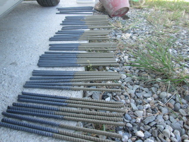

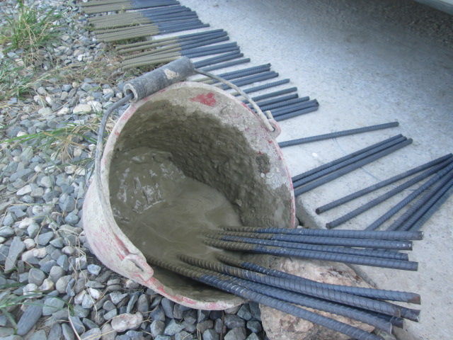

 樓主| 發表於 2013-10-17 10:23:22 | 顯示全部樓層
雞腿 發表於 2013-10-15 21:28
您把牆筋打入土裡,會有銹蝕的問題(雖然要很久),建議將鋼筋塗一層防銹漆,另外提醒您,靠近水溝處不宜堆放重物 ...
決定接受雞腿大的建議.幫剛筋做防鏽處理.
去五金行看了防鏽漆的價格.感覺很不親民
所以想了一個比較平價的防鏽處理.(如圖)
有想到如果打入土裡的過程會將防鏽部分破
壞.(防鏽漆也會).所以先用無防鏽的鋼筋先
將洞打出.在金防鏽的部分放入洞裡即可
還有用此方法做防鏽的數度很快.(整把放入)
您可以做兩次.三次.....增加防鏽的厚度.以及
避免泥將沒用完.浪費掉

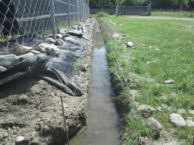

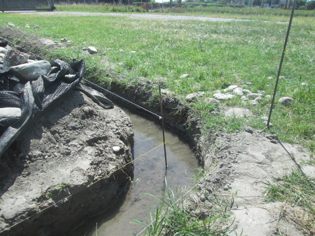

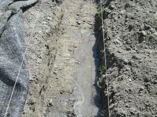

 樓主| 發表於 2013-10-18 12:15:14 | 顯示全部樓層
ey5701 發表於 2013-10-17 10:23
去五金行看了防鏽漆的價格.感覺很不親民

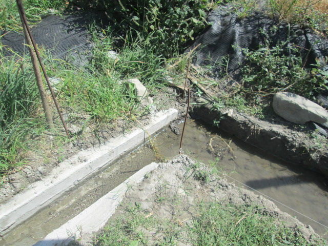

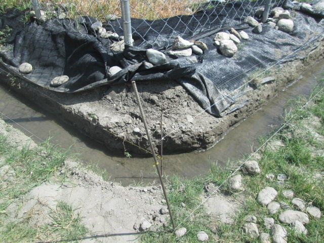

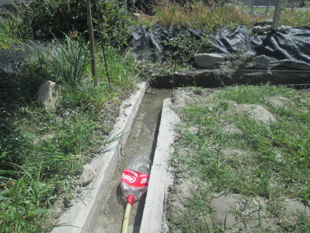

這次要將之前座的水溝搭接起來.有兩個轉折.(如圖)
且距離長很多.所以挖起土來.格外辛苦.之前做
的水平儀因為不夠長.且不適合連續轉折.所以
採用直接放水測試水平.如圖.
