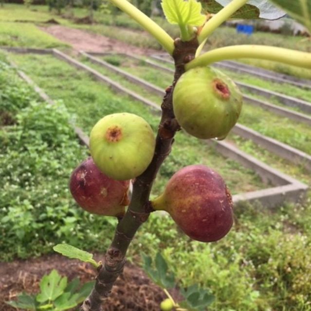

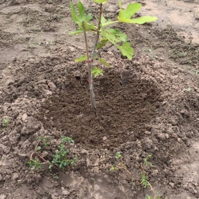

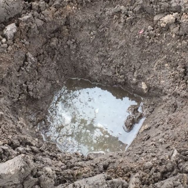

我的地也有這樣的情況喔,  如果可以的話當務之急應該先做排水系統,先解決積水。
這是我種無花果的位置,因為積水嚴重,一直長不大,而且一直掉葉子,移植之後才發現地下水位太高。
移植後的無花果。
現在已經結果了。

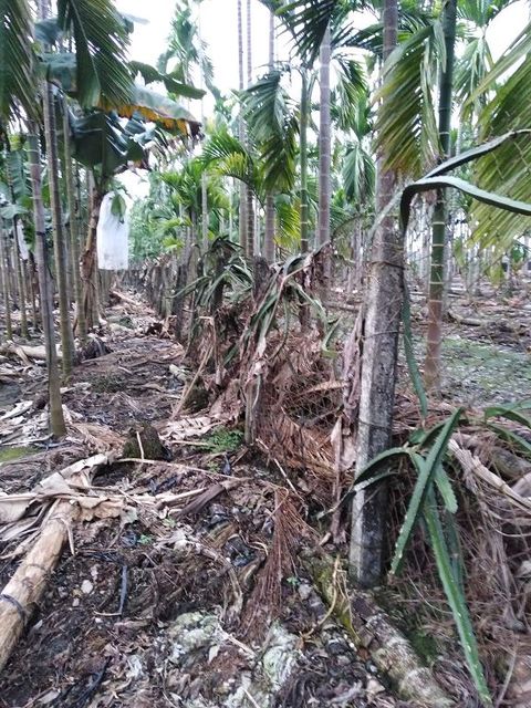

計畫到時整地時,將檳榔、香蕉砍除後,再租一台碎木機來將檳榔粉碎掉!
不曉得檳榔能不能粉碎? 說檳榔不能燒,所以只能用碎木機來試試!
