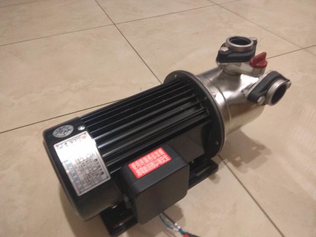

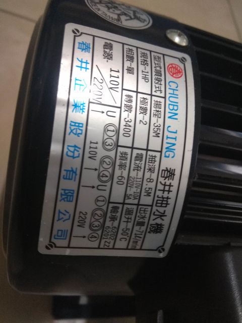

發表於 2018-11-1 14:22:04 | 顯示全部樓層
本帖最後由 快樂農夫 於 2018-11-1 14:23 編輯
站大,你那馬達銘牌有註明「抽深8.5米」,這麼一來,你的地下水位如何呢?
如果太低,暫時把你的加壓馬達與抽水馬達串連起來,讓它變成8.5+6.0=14.5?
配合我剛剛的3通建議,
去試看看了。
24319

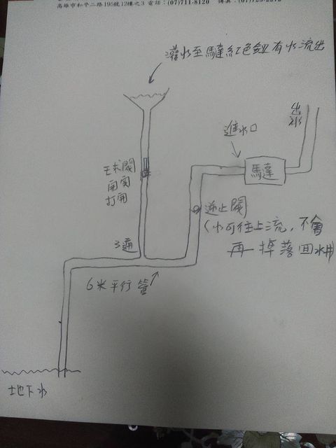

發表於 2018-11-1 19:16:20 | 顯示全部樓層
本帖最後由 快樂農夫 於 2018-11-1 19:17 編輯
站大,你這樣去做,應該可以解決問題.
北林那裡地下水位很高,你那台抽水機抽深8.5米應該夠了.
你試著我的示意圖做看看,工程不浩大.示意圖在地下水處可能還有一個逆止閥我忘了繪.
因為灌水漏斗那邊水位高於馬達進水口與深水井,所以你灌水到水從馬達紅色旋鈕開口流出時,深水井的水管內到馬達進水口端都應該已經充滿水可能也排氣成奶F.
此時將球閥開關關閉啟動抽水馬達試看看.
