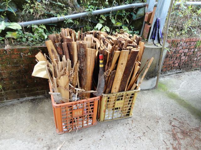

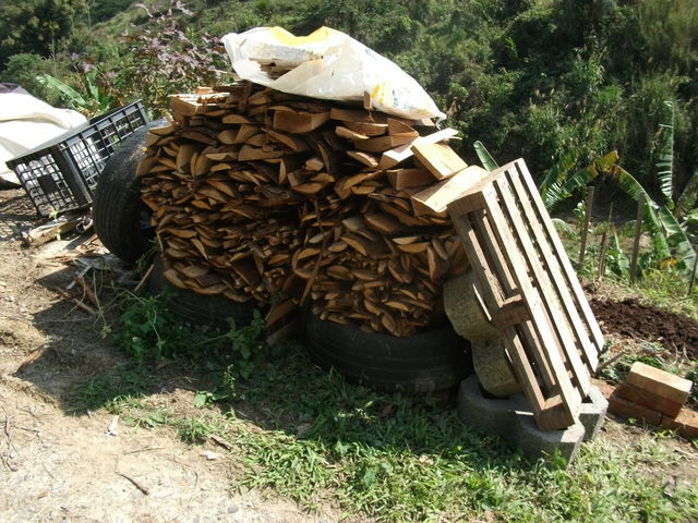

 樓主| 發表於 2014-2-24 17:14:44 | 顯示全部樓層
包種茶 發表於 2014-2-23 21:13
去那裡要到..這麼多的好料?......你麻教一下......羨慕ing...
新竹縣台三缐旁
橫山、芎林、竹東
有數間製材所
有收雜木鉋木屑、
或用杉木切出水泥模板
木材廢片就在附近馬路邊
偶而經過
就停下來拿些廢材放車上
天晴就翻布晒一晒!
