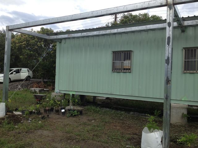

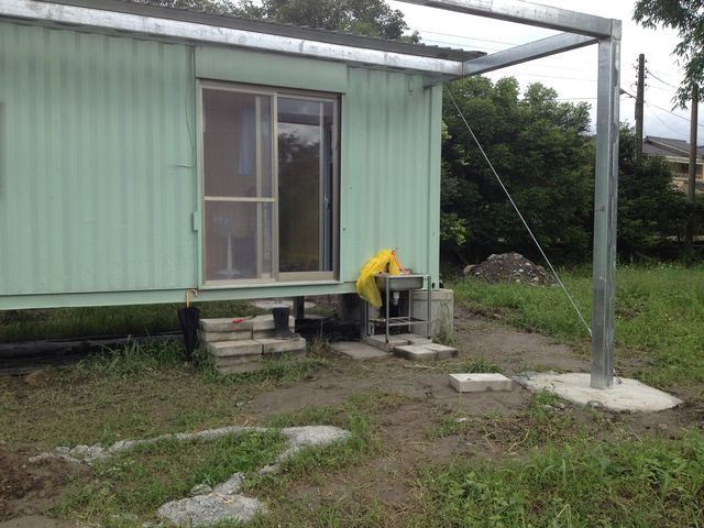

因為最近花蓮都在下雨,
所以挖井的速度很慢,好不容易井挖好了,
要請水電來接也因為天氣拖了一陣子,
因為貨櫃屋的穩固度一直讓我很擔心,
終於想了一個方法請了鐵工把它做好,
搭了鐵皮屋頂,再往前後延伸以後上面綁網子當作棚架用,
前後共立了6個柱子,各挖了1立方公尺的洞灌水泥,
四個角再綁上鋼索固定,貨櫃下方另外挖了四個地基焊在貨櫃上,
如此的五花大綁如果還被颱風吹翻我就認了,
只是當初先生不想要6個水泥油桶柱,如今變得更多水泥了,真是好笑
前天第一次住在貨櫃屋裡還滿特別的,拿鋤頭整整整了2天的地,手都舉不起來了

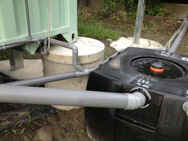

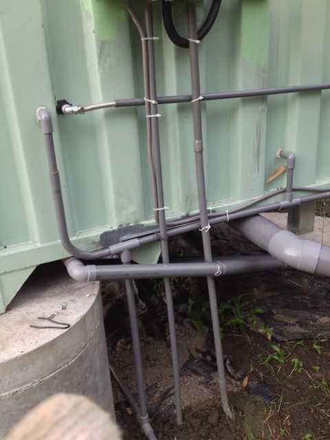

老闆你好 請問你方便拍一下你廁所+廢水管線的照片嗎? 我一直想要diy但卻一值沒有動手 馬桶臉盆都買了,
我看到你廢水管是直通往下伸出的 是安裝好貨櫃之後才去安裝廁所嗎?
如果方便的話請幫忙拍幾張照片給參考 感恩感恩

那廢水管是貨櫃裝廁所時就先接出來的,
貨櫃定位後,當地水電只要從旁邊就可以接到了
照片要等星期六我再去拍才有喔!

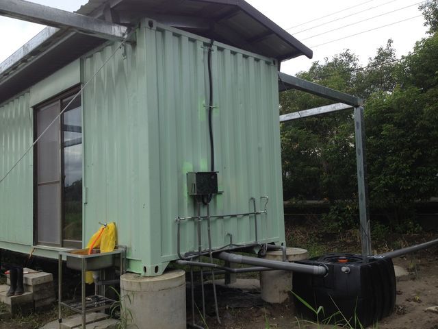

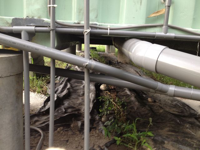

 樓主| 發表於 2014-5-18 19:40:11 | 顯示全部樓層
chi0525 發表於 2014-5-11 22:36
老闆你好 請問你方便拍一下你廁所+廢水管線的照片嗎? 我一直想要diy但卻一值沒有動手 馬桶臉盆都買了, ...
chi0525大大
照片最左邊下面的水管不用理會,那是戶外洗手台的排水管,上方有2條水管是浴室洗手台的冷熱水管
最粗的那根是糞管,從貨櫃下接出來接至化糞池
右邊部分是淋浴間的冷熱水管,下面是排水管
不知道這樣寫您有沒有看懂?對照這之前的大張照片看可能會比較清楚

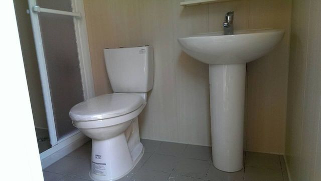

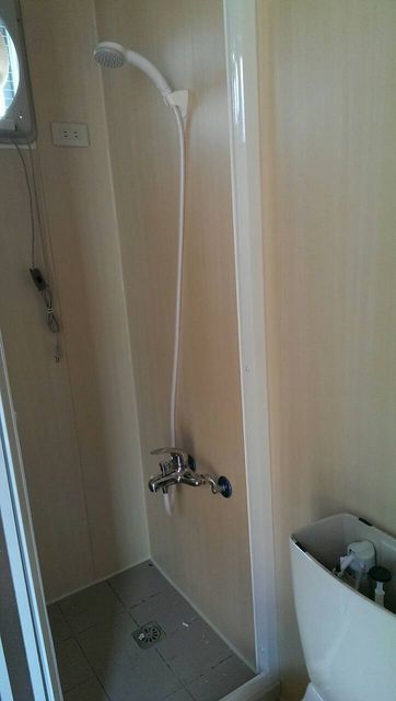

 樓主| 發表於 2014-5-19 14:02:50 | 顯示全部樓層
chi0525 發表於 2014-5-19 10:58
謝謝你的幫忙,看得很清楚。請問您有廁所內部的照片可以分享參考嗎?
您是用整體衛浴(就工地用的塑膠廁 ...
廁所是請貨櫃屋達人直接幫我們做在裏面的,乾濕分離,不是一體成型的那種,就像家裡一般的廁所,只是比較小一點
