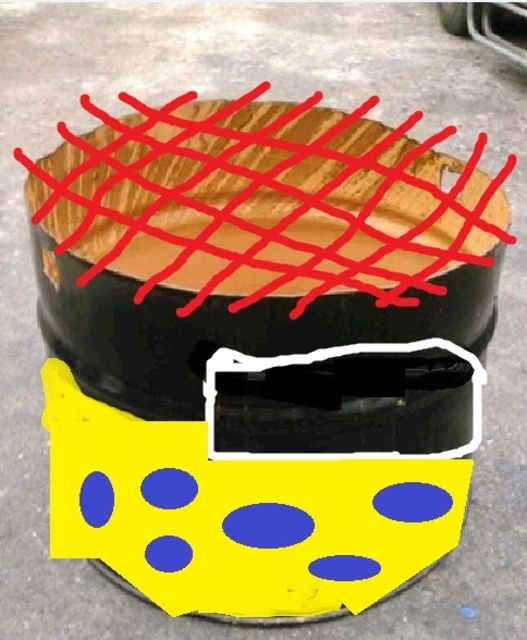

小弟 山上 那個 鐵桶 因為 都 露天放置 ~ 所以 生鏽 的 很嚴重 ~
過陣子 有空 我會 再作 1個 ~
小弟 先用 ↓↓↓ 畫圖的 ~來解釋一下 ~ ( 畫的 蠻醜的 ~ 請別介意 )
1: 鐵桶 對切 ~ 再 切出 中間 ( 白線 )長方形的 入風口 , 這 入風口 ~也是 在 上方 烤肉時 ~ 添加 木頭 的 入口 ~
2: 上面 ( 紅線 ) 是用 切斷 廢棄的鋼筋 ~ 鋼筋 跟 鋼筋 交接處 用 鐵線 綁的 ~ 山上 那時候 沒有 電焊機 ~
3: 黃色 是 海灘 帶回來的 乾淨 的 海砂 ~~
4: 藍色 1顆 1顆 的 是 代表 埋在 砂子 裡的 地瓜 ~
砂子 上方 生火 ~ 上面 可以 烤肉 ~~ 砂子 裡面 放地瓜 ~ 是 靠 高溫悶熟的 ~
1個 大鐵桶 200 ~ 250元 左右 >>>https://goods.ruten.com.tw/item/show?21710446868816
切半 用 ~ 算起來 1個 烤肉鐵桶 ~ 成本 才 100~125元 ~
方便 實用 簡單 ~ 丟在 山上 ~ 還不怕 被偷走 ~
鐵桶 還可以 作傢俱 >>>新品上市---美國國旗特殊鐵桶造型大茶几/工業風茶几
以前 小弟 在 工廠時~ 有空 閒閒的時候 ~ 也有用 鐵桶 作了 不少 東西 ~

記得第一次想燒樹枝時,有個想法就地燃燒可能會被開罰!
若採用焚化爐模式應該會沒事,於是特別去要了一個五十加侖的油桶當作焚化爐,感覺是蠻方便的,而且容量也還足夠,使用了約半年,桶底就已經生鏽爛掉了,感覺蠻可惜的....
目前都直接在地上挖個洞深、寬均約五十公分,直接燒.....
日前鄰居使用挖土機整地,非假日、附近有國小...燒了一整天,能見度不到100公尺整座山都像是在仙境裡....煙大到我眼睛都覺得很不舒服....也不見相關單位來勸導取締。
77
1605
27279
發表於 2018-11-16 10:54:30 | 顯示全部樓層
大油桶是馬口鐵皮,燒過後保護漆被燒掉又受熱加速氧化,吸到濕氣很快就鏽掉,
我的參考屏東考小鳥的桶子,在內部糊上一層水泥混合泥土做成的隔熱層(約8~10公分),
有效保護外面鐵皮的烤漆,用了兩年多,露天丟著也沒有鏽的情形
旺火燒幾個小時摸外面鐵皮只有溫溫的感覺,
但是,重量也非常重,需要底座加輪子方便移動
糊隔熱層時,可以中間加鐵網防止龜裂
