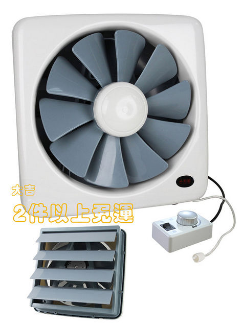

發表於 2014-8-26 22:52:18 | 顯示全部樓層
去年價錢超硬的
不管哪裡都是2340
這款標榜的就是靜音 耗電僅23W
我是24小時全時開啟換氣
低轉時真的是無聲
雖然高轉時比較大聲
但還是比其他抽吸風扇安靜多了
當初有考慮迎風面潑雨的問題
所以裝在背風有雨遮處
不然一定還是會潑雨喔
風大的時候風葉還會被吹到停止不動
所以會適時關閉保護風扇
這款的缺點是偏貴
只有排氣 沒有吸氣
而且靠拉繩控制 強 弱 關 三段
關的時候活門也會跟著關上
但活門一來密合度不算高
再來若是用定時器之類的斷電方式
風葉停止轉動 但活門還是開啟著
也沒自己加上紗網的話
就是蟲蟲大軍壓境的時候

我的設計是,在一般房屋內都是把該抽風機安裝在廁所處,而非廚房處。
因廁所濕氣最高且有時會有異味。
所以我廁所抽風機都會一直抽, 廁所味道都會被排出去且保持乾燥。
我覺得這個作法是比較健康的作法~~~ 給參考。

HF-7114勳風14吋DC節能吸排扇1590
這個便宜很多

發表於 2014-9-2 23:16:23 | 顯示全部樓層
chi0525 發表於 2014-9-1 23:39
因廁所濕氣最高且有時會有異味。
也是可行的辦法
原本廁所有規劃自己的排風扇
不過目前尚未實行
