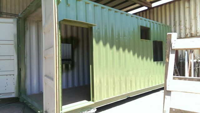

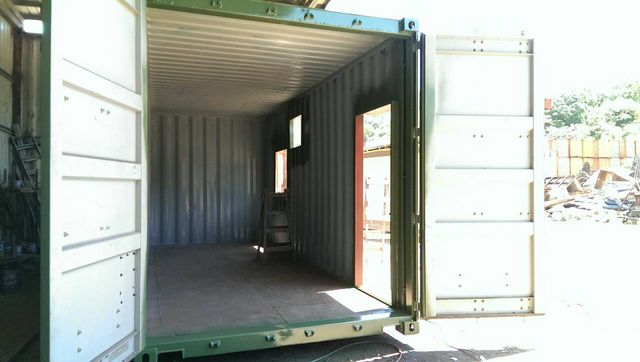

 樓主| 發表於 2014-8-20 13:24:24 | 顯示全部樓層
貨櫃已完成噴漆...
蘋果綠雖然很普通
但是應該是很能融入農地的色系吧!
謹記2home友的建議
早早噴漆以免入住時都是油漆味
參與人數 2威望 +28 收起 理由
CK + 8
水蛙 + 20 太棒了!
當農夫大不易

發表於 2014-8-20 22:20:42 | 顯示全部樓層
本帖最後由 chi0525 於 2014-8-21 12:15 編輯
star0545 發表於 2014-8-20 13:24
貨櫃已完成噴漆...
蘋果綠雖然很普通
但是應該是很能融入農地的色系吧!
窗戶與入口的地方上方還是要有大一點的雨遮比較好 (可以作活動式的 用鎖的 貨櫃比較好運送)
不然之後下雨或者太陽射進來 比較不好
屋頂若預算許可 可以先座小屋頂 (就算是鐵皮的平屋頂 只架高5~10cm 也是有很大隔熱效果)
隔熱冷是貨櫃屋最麻煩的問題!!
aotsen2004 + 8

 樓主| 發表於 2014-8-21 22:19:16 | 顯示全部樓層
chi0525 發表於 2014-8-20 22:20
不然之後下 ...
雨遮想要自己用帆布DIY
屋頂....沒預算了
弄到好都秋天了也許不熱了
如果真的熱....
就試試2home友的『涼涼』防水隔熱漆
http://www.2home.com.tw/bbs/foru ... &extra=page%3D2
以前養小孩覺得是錢坑
現在買了地是另一個錢坑阿
moth + 12 我很贊同

發表於 2014-8-25 21:35:51 | 顯示全部樓層
star0545 發表於 2014-8-21 22:19
雨遮想要自己用帆布DIY
屋頂....沒預算了
弄到好都秋天了也許不熱了
隔熱漆 涼涼漆等效果都有限 我的經驗是加層鐵皮屋頂是效果最好的  有需要的話再說囉!
參與人數 2威望 +25 收起 理由
chi0525 + 15 達人你要不要開發一個可活動的貨櫃屋屋頂套
star0545 + 10 感恩啊!
