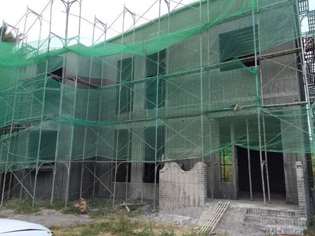

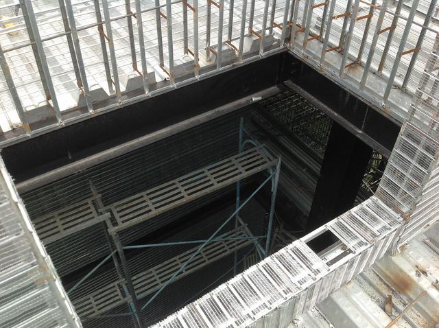

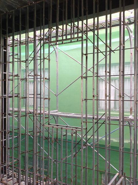

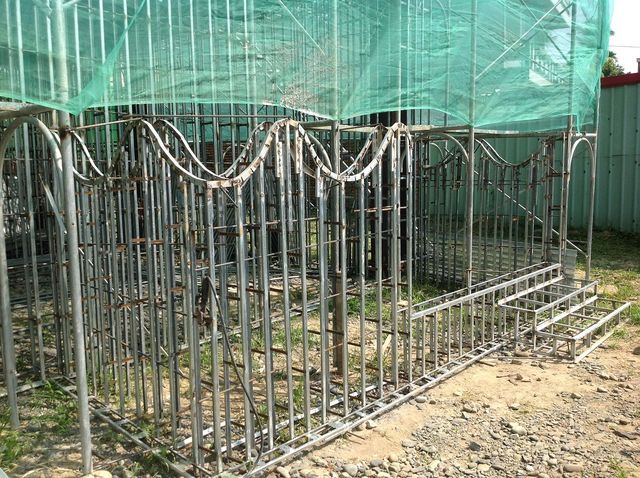

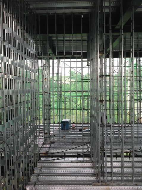

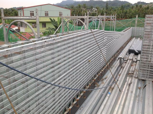

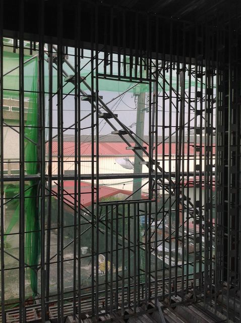

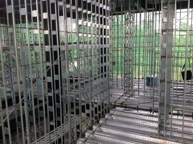

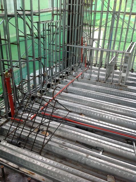

工程進度項目 :鋼網牆H型支架組立、水電配管、鋼網牆封網、旋轉梯組立
看圖......

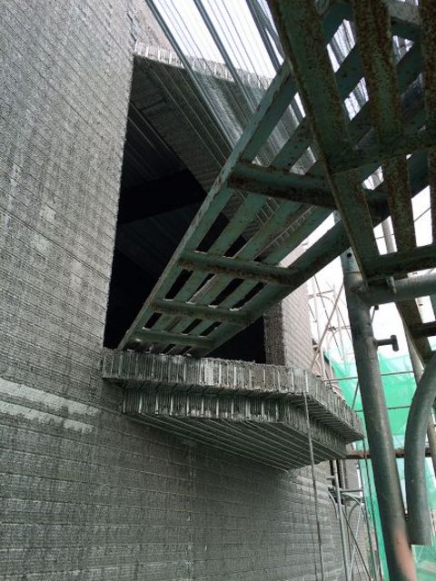

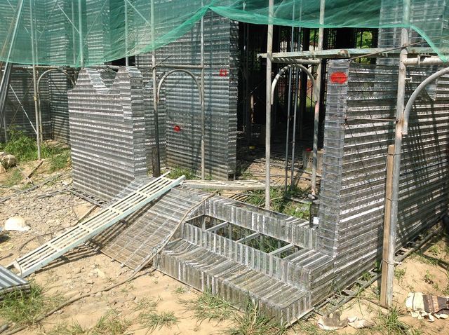

外玄關的造型女兒牆
階梯與小斜坡~照圖施工...真的好斜...要再想想要怎麼修改了...
H型支架組立大部分進度已經完成
窗框的部分斜向鋼筋

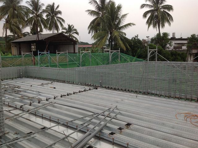

RF層~採光罩與女兒牆施作前

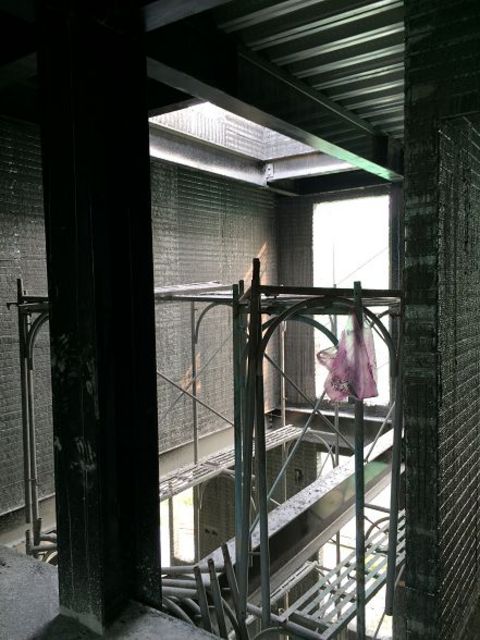

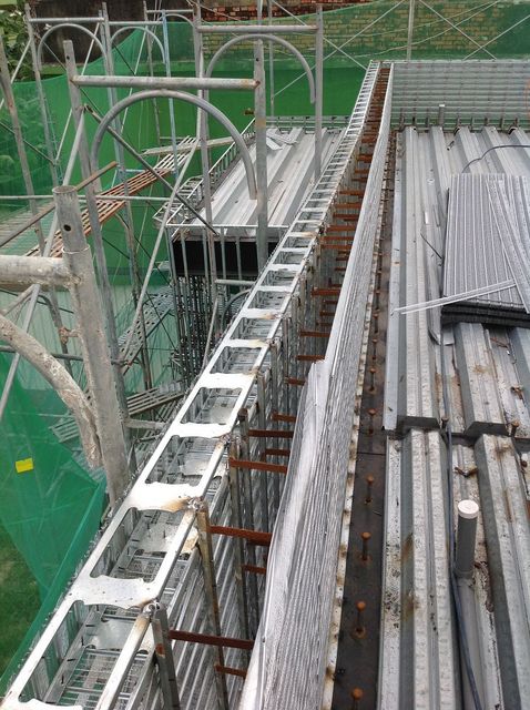

採光罩施作後~頂面的部分要裝置強化玻璃(含框)提供採光

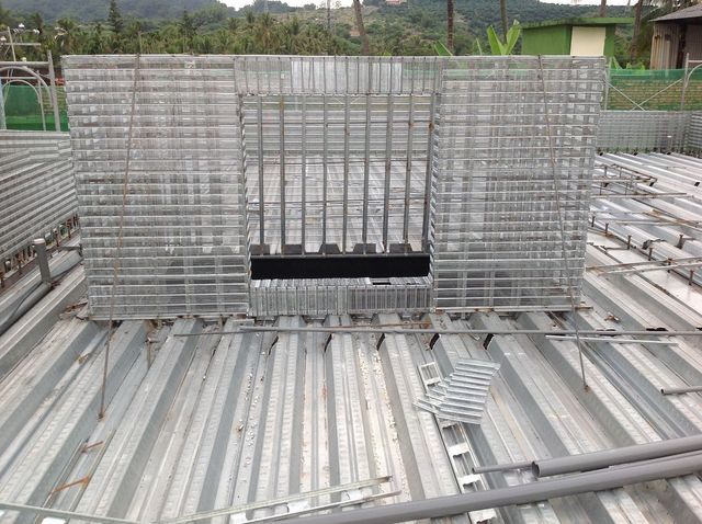

開口處以後要裝置"颱風機"~往下看就是挑高挑空的室內區域

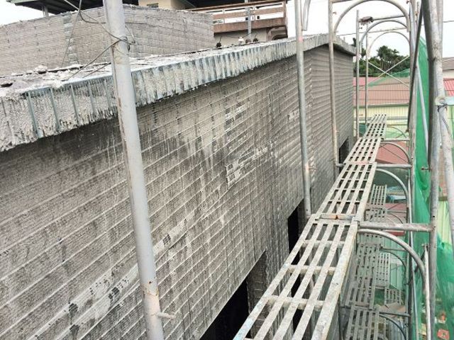

女兒牆施作後~
厚度15公分+15公分出簷線板

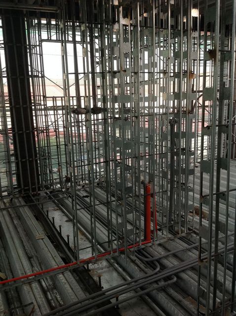

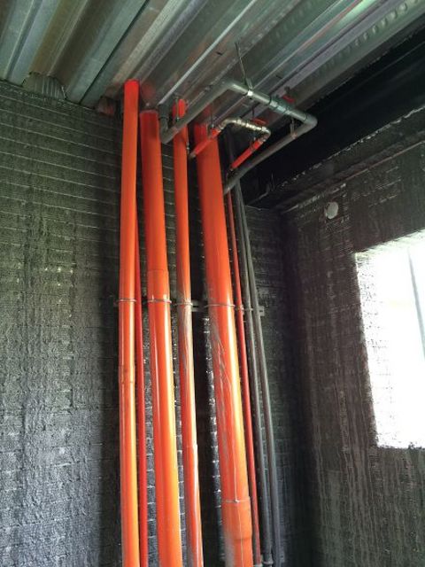

水電也在鋼網牆封網前的空檔~進場配管~

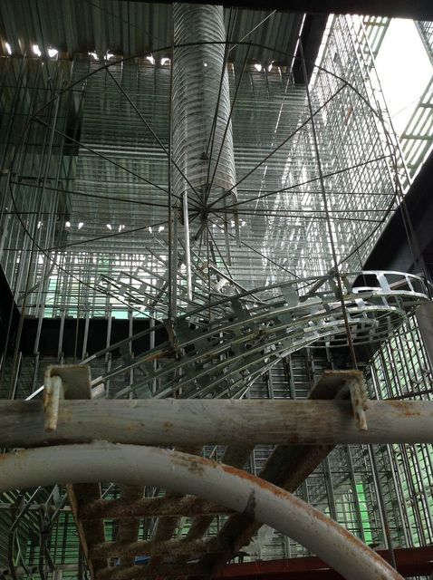

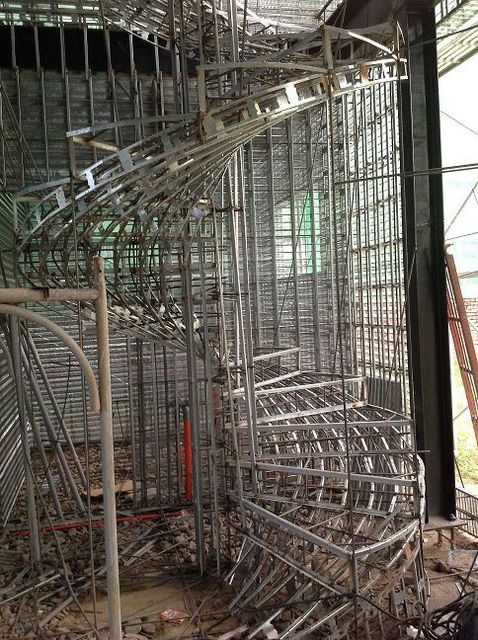

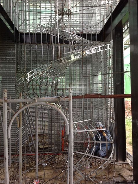

之前一直很擔心的旋轉梯~營造承諾以鋼網牆工班來施作~
看起來好像還滿厲害的......
師傅要離場下班前~還很熱情的叫我旋轉梯去走走看.....真有意思~
值得一提~鋼網牆工班的法寶-活動鷹架~好厲害!
待續......

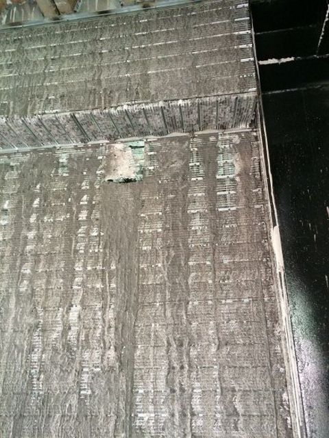

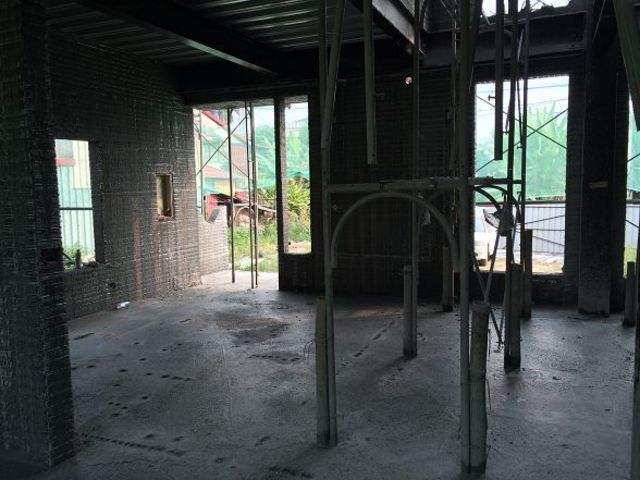

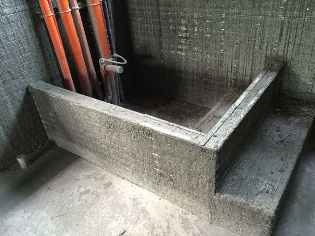

工程進度項目 :樓板鋼筋綁紮、混凝土灌漿、水電開關剪鋼網
看圖......

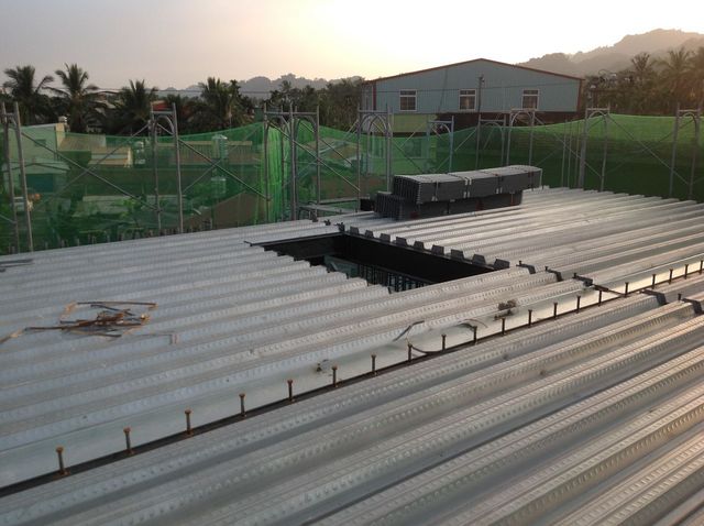

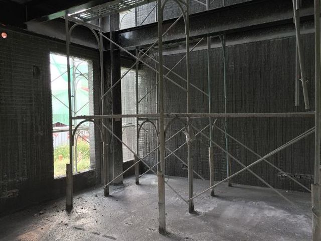

房子的樣貌逐漸展現~灌完漿感覺進度又向前邁進了一大步~

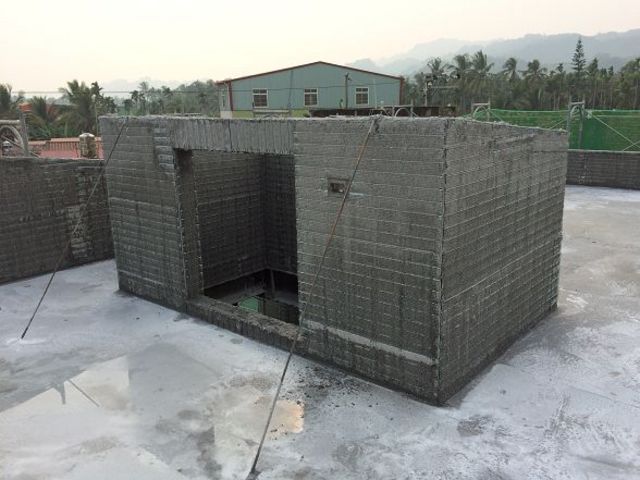

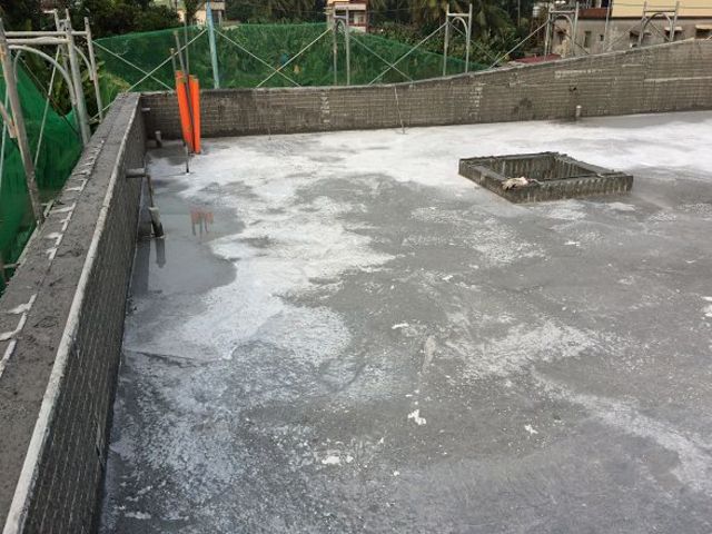

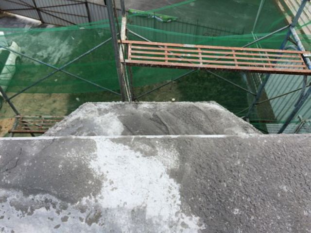

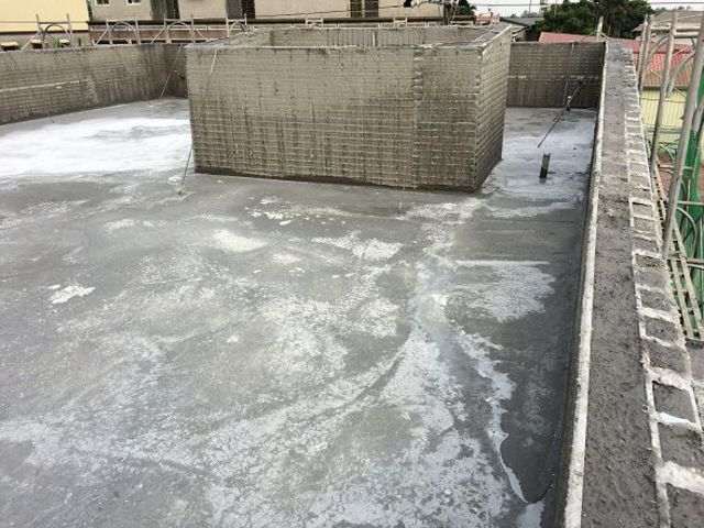

RF層女兒牆~保留營造所建議的線板造型~也希望除了外觀還能兼具出簷的弁逿在日後減少牆面遭落塵雨水汙染~
RF層~女兒牆~天井採光罩~
維修口~
天井採光罩~颱風機預留口~

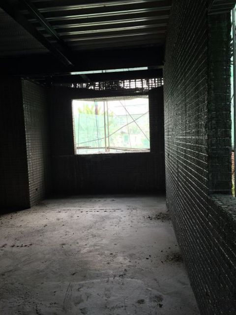

2F凸出窗~

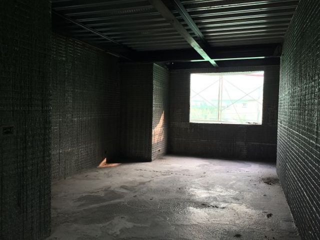

2F主臥室浴池~管道間~

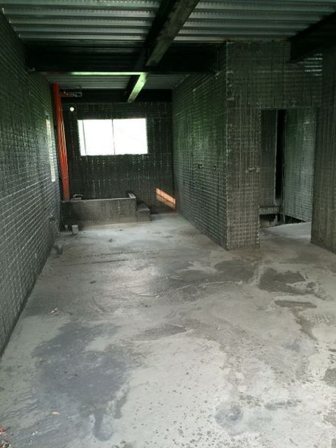

主臥室~

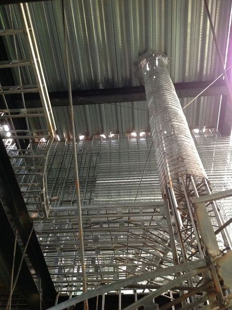

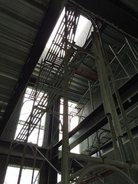

另一個角度~
營造也稱讚採光罩提供光線很充足~
仰望採光罩~

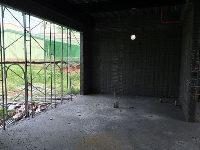

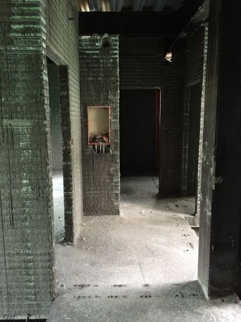

從大門進來往客廳向內看的角度~
在客廳的視角~

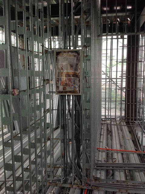

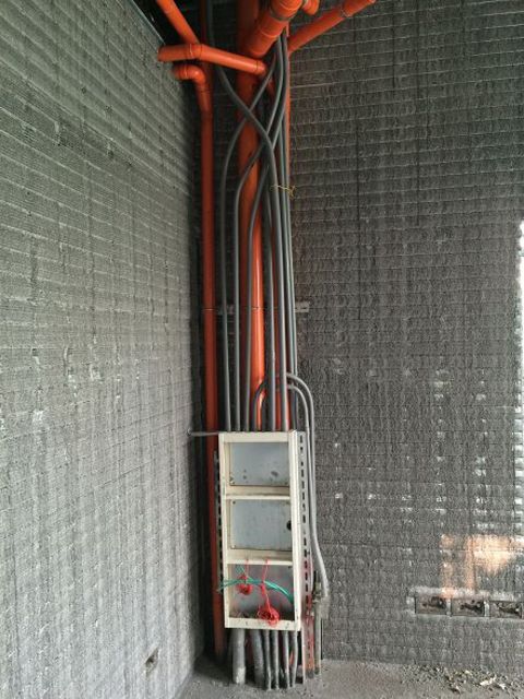

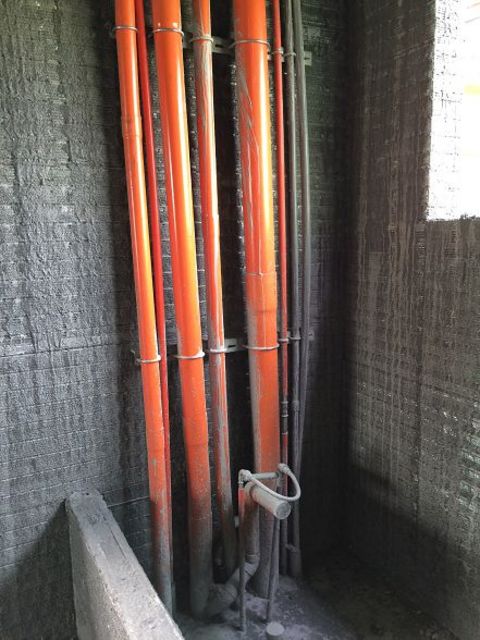

客廳的角落~管道間與弱電箱~規劃這個區域作為無隔間的書房~
到飯廳回頭看客廳玄關大門的視角~
飯廳往廚房看的視角~

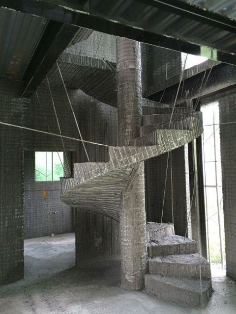

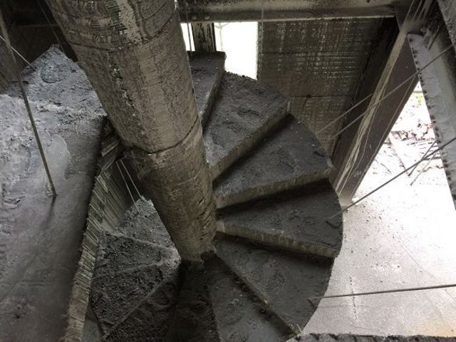

飯廳旁旋轉梯~
俯視旋轉梯~

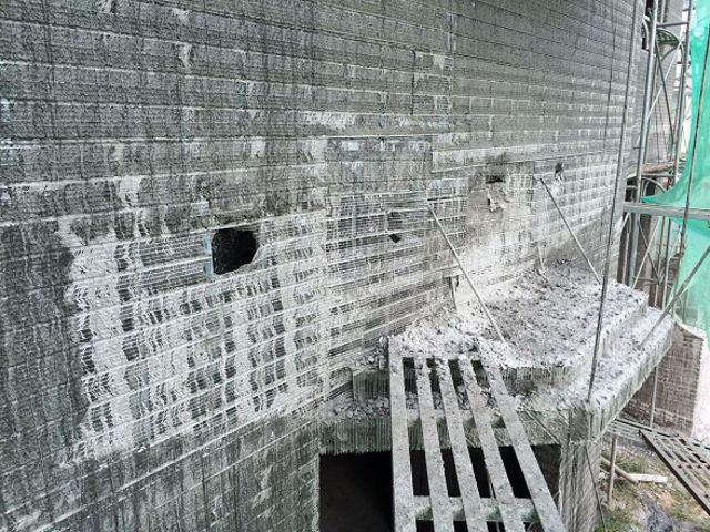

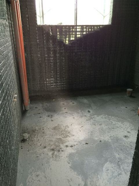

以下為缺失照片~傷眼還請見諒~

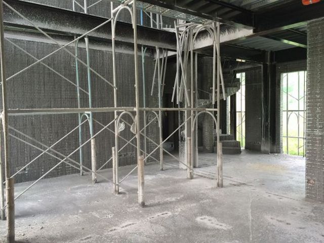

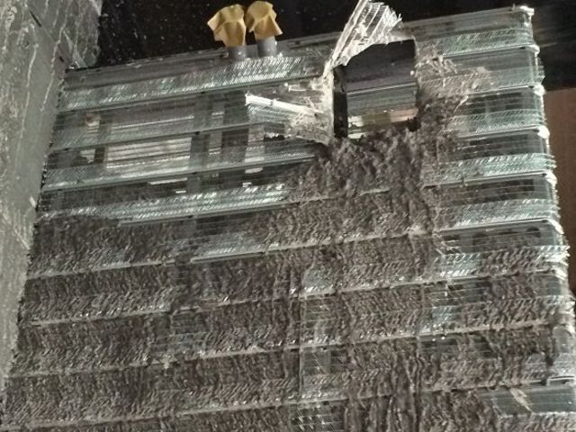

發表於 2014-11-13 22:48:54 | 顯示全部樓層
網牆灌漿多少會有,尤以窗台下.
其它地方自個再稍加檢查,如有未飽合的地方把網子挖開,
再來會噴漿,泥作工班看到會填滿.
hankuso777 + 10 謝謝您的建議與支持~
