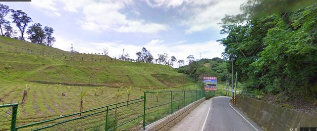

依圖片來看坡度不陡,泥土是否把持的住要看此坡上方平台水流方向及面積大小而定.
如果 ...
    謝謝copy大的指點
   小妹過兩天就去幫新種的櫻花澆水,順便觀察一下水流方向
我也很期待快點種草皮.因為地主說,要把草皮種好,才分割,可是現在買不到草皮 (我有問園藝店老闆,他說是真的),所以我現在也只是玩地主的地啦

那還不算是我的地啦!(我只付了訂金),因為地主說要種好草皮才分割,所以我現在都是去玩地主的地.
那幾面斜坡是本來就存在的,只是之前是長了很多草和樹,現在被整的光禿禿的.地主說不用做駁崁(因為我們的合約是賣方需做好水保),園藝店老闆說要做,我才會不知所措

大大~了解囉,到時候有榮幸再過去看一下您的土地,看您有什麼需要小弟可以給個建議,甚至有機會讓小弟的怪手替您服務囉,謝謝啦,不過農地在買賣前如果土地上有水泥的舖面或擋土牆,公所都會請原地主拆掉才能買賣,這是小弟多年整理農地的心得,因為農地基本上如果沒申請在案私自舖設水泥路面或建築擋土設施都會被要求拆掉的,即然那坡面只是一開始就有的,因原地形的土本就是扎實的,所以土基本上不會滑動,但是如果那是用填土方填起來的,那就另當別論,謝謝

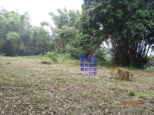

我個人覺得是大部份是原土,一小部份是填土(為了修的好看一點) ,貼張整地前的

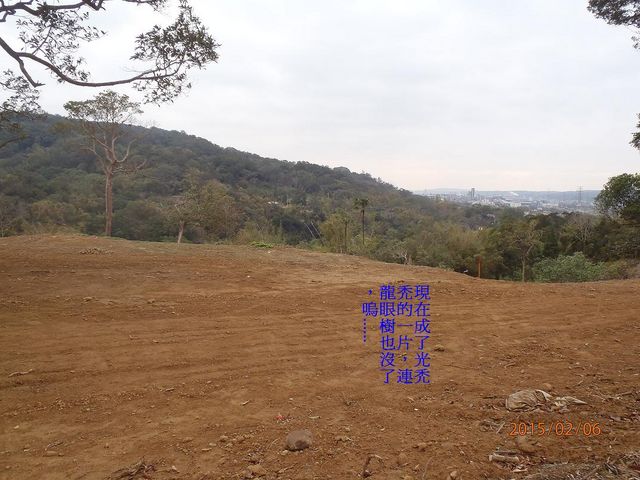

整地後的

還好啦!您貼的圖看起來,填土方不多!您所擔心的土方滑動可以放心了

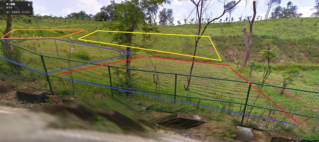

我最近剛買農地 想在滿兩年可以遜A舍之前 把農地整理平整一些 (因為地勢是緩坡)
但是原地主說不建議 怕會被檢舉施工  但是我個人不太了解 動到多少需要申請?
附上幾張農地圖 因為目前地形是沿產業道路地勢而下 但是我希望能盡量整平 以方便假日休閒(小孩奔跑,露營
但不造成大家困擾圍原則)
主要是藍色與紅色兩塊   黃色與橘色部份更陡  目前不動他
沿路而下  有些取坡度 希望能在農舍開工前 盡量整平

了解!您傳給我的line小弟有收到了,我們到時現場了解一下再跟您報告一下,期待見面囉~
