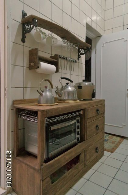

大嬸玩木頭(鄉村風廚房樟木壁架及紙巾架)
本帖最後由 csc720433 於 2015-11-9 21:45 編輯
終於完工啦!!

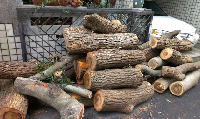

csc720433 發表於 2014-10-10 10:56
注意路樹或公園樹木修剪,向工作人員要就有了,
我的木頭都是撿來的,已經撿出名,鄰居及里長都會主動告知,
社區修剪樹木的戰利品,樟樹和相思樹,
相思樹幹準備種段木香菇
參與人數 5威望 +83 收起 理由

發表於 2016-2-28 00:54:23 | 顯示全部樓層
慚愧,我學了半天木工,沒上課之後沒鋸床就跛腳做不出成品來。

 樓主| 發表於 2016-2-29 22:40:15 | 顯示全部樓層
筑心 發表於 2016-2-28 00:54
別偷懶!!
大嬸沒用過鋸床啊!!

發表於 2016-3-1 00:38:08 | 顯示全部樓層
那請問一下您用甚麼鋸。我有電鋸沒鋸床都會鋸歪了,難不成您用手鋸?

 樓主| 發表於 2016-3-1 11:25:11 | 顯示全部樓層
本帖最後由 csc720433 於 2016-3-1 13:31 編輯
筑心 發表於 2016-3-1 00:38
撿來的樟樹原木先送至木材廠裁切成三公分厚的木條,陰乾3個月(大嬸儲存很多木頭備用),搭配購買的松木板
再來就靠手持bosch電動線鋸,熟能生巧,加油!!
