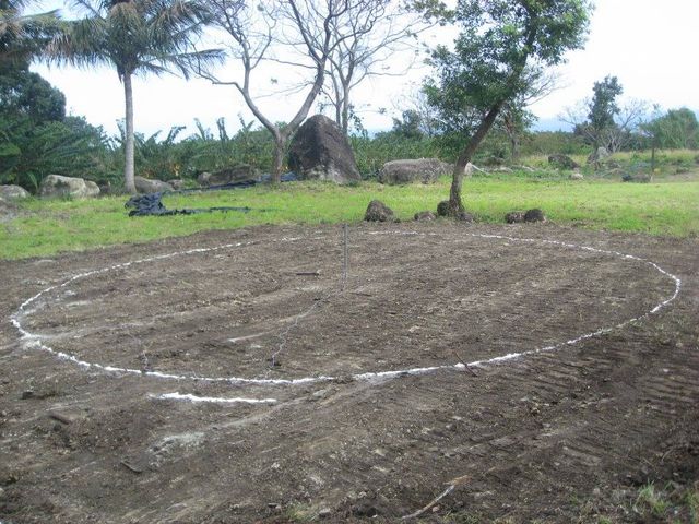

 樓主| 發表於 2015-3-26 21:26:05 | 顯示全部樓層
開始整地、石灰放樣、準備開挖地基

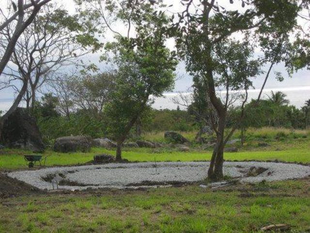

 樓主| 發表於 2015-4-9 06:52:20 | 顯示全部樓層
怪手開挖地樑,舖設碎石級配。

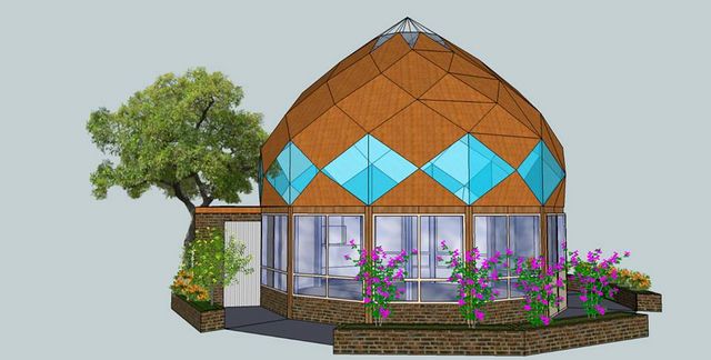

 樓主| 發表於 2015-4-10 10:56:24 | 顯示全部樓層
zome木屋3D設計圖

發表於 2015-4-11 08:44:16 | 顯示全部樓層
開始動啦!超期待喔!鐵木買好了啊!直徑多大啊!
158
6024
6024
 樓主| 發表於 2015-4-11 19:49:46 | 顯示全部樓層
直徑約7.8M,非圓形是12角形,面積約45平方米。

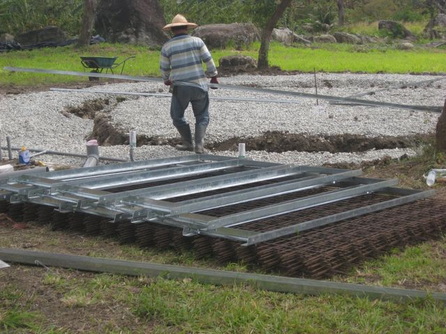

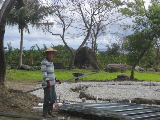

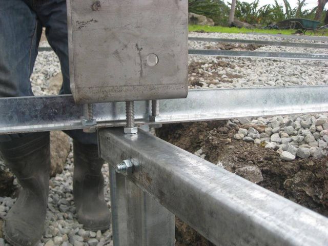

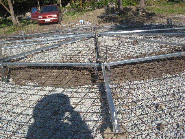

 樓主| 發表於 2015-4-14 21:13:03 | 顯示全部樓層
本帖最後由 zome 於 2015-8-27 20:37 編輯
鐵工廠訂製U型柱腳連接座,L型角鋼與點焊鋼絲網,自行舖設施工綁鋼筋工程。

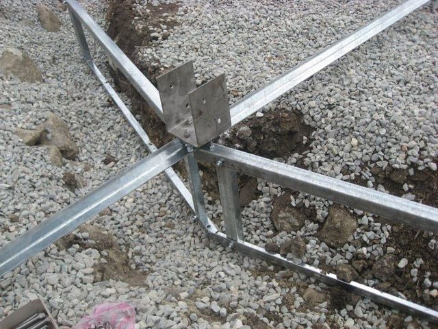

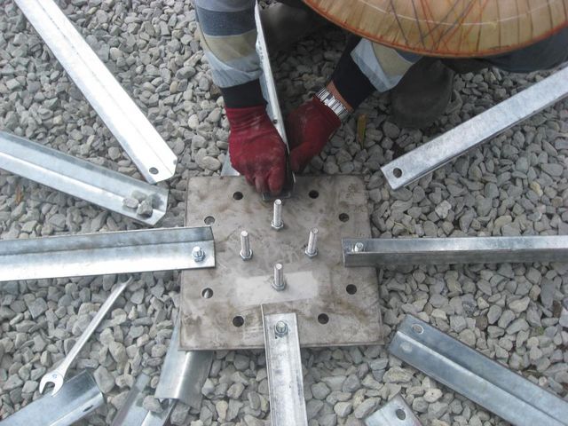

 樓主| 發表於 2015-4-21 06:48:59 | 顯示全部樓層
房屋中心點鋼樑連接結構
地樑與柱腳連接

發表於 2015-4-21 08:13:15 | 顯示全部樓層
zome 發表於 2015-4-21 06:48
房屋中心點鋼樑連接結構
螺絲螺絲帽連接,好像都未附任何墊片或彈簧墊片
會不會久了就有鬆懈的疑慮?...
