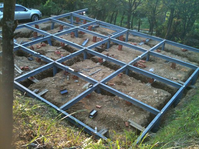

發表於 2014-12-25 12:35:07 | 顯示全部樓層
wei883358 發表於 2014-12-15 16:28
不是的~~是因為基地傾斜~一邊高一邊低
架好鋼筋後才發現落差有點大
在較低的地面上補上級配
跟我的問題一樣,剛開始的第一個步驟漏了,就是要先整地,才不會有高低差的問題;還好你的高差不大,混凝土可以跼慼C
我的可慘了,前後高低差有80cm,而且我是用架高方式來說A後面配管也產生後遺症(困難度加高),還不知道會發生甚麼意想不到的問題,真後悔找到一個挖土界的爛咖。
通常開挖土機有機驗的師傅都會告訴你要整地,最後也只好逆來順受了。
看看前後墊的磚頭高度,你會很嘔!!

發表於 2014-12-25 12:40:30 | 顯示全部樓層
wei883358 發表於 2014-12-23 18:46
這幾天的進度~~
化糞池吊入
看不懂H型鋼上焊接一堆橫鋼筋的用途ㄟ,H型鋼還要灌漿嗎?如果沒有,那防鏽很重要喔!!
139
3713
3713
 樓主| 發表於 2014-12-25 17:28:14 | 顯示全部樓層
jasanlin 發表於 2014-12-25 12:40
H型鋼上面焊了許多橫桿是為了讓空心磚咬合更緊密
鋼構師傅很"搞剛"啦~~仔細謹慎
H型鋼也會灌漿~~

jasanlin 發表於 2014-12-25 12:35
跟我的問題一樣,剛開始的第一個步驟漏了,就是要先整地,才不會有高低差的問題;還好你的高差不大,混凝 ...
喔!你的差很多喔~~
因為我的基地很平
沒發現地基有高低差
所以沒請怪手整地
是師傅施作鋼筋後才顯現的
不過還好只差一點點
補一些級配就可以了
