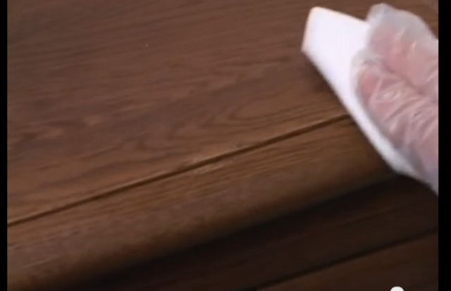

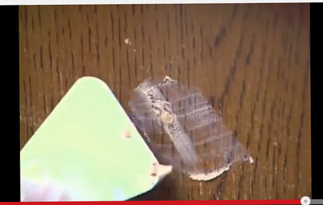

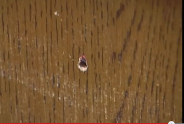

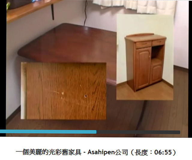

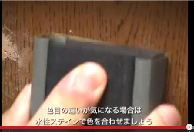

發表於 2015-8-24 10:37:58 | 顯示全部樓層

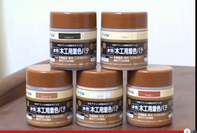

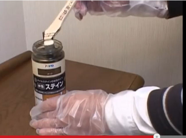

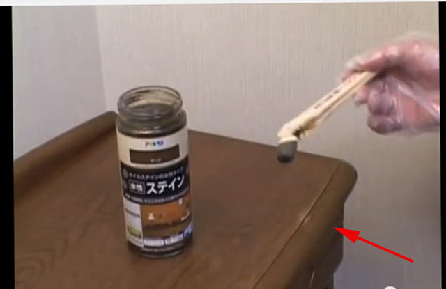

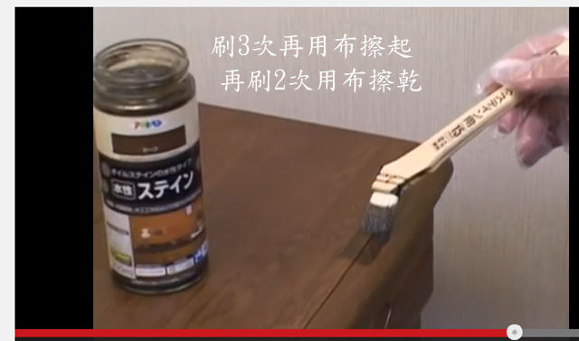

梅姬 發表於 2015-8-23 20:42
謝謝open前輩
可惜是~~目前所在位置開不了youtube
辜負您的好意了
資料取自這裡
把影片剪圖下來
補洞

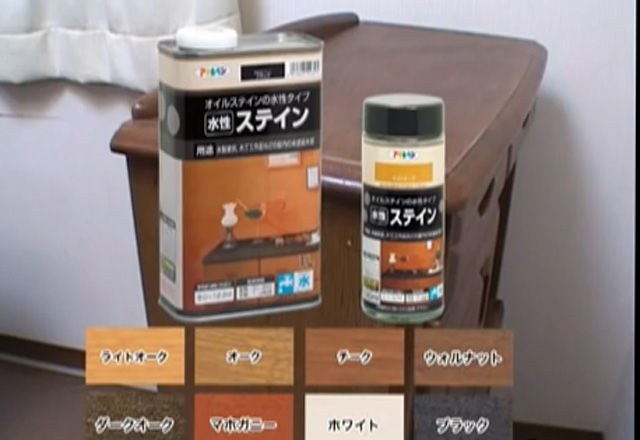

 樓主| 發表於 2015-8-24 11:56:29 | 顯示全部樓層
open808 發表於 2015-8-24 10:37
資料取自這裡
把影片剪圖下來
非常非常感謝!
感覺效果很好
這個油漆看似日本製的
台灣能買的到嗎?

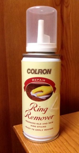

 樓主| 發表於 2015-10-3 16:32:54 | 顯示全部樓層
班花 發表於 2015-2-5 11:18
不好意思, 請教各位大大!!
我也有類似問題, 家裡有一木作櫃, 如圖示, 因放到冷飲碰到水, 所以退色
不知道 ...
房子租給學生
收回房子時 原木櫃子也有一塊杯痕大小的白色痕跡
去買一罐Ring Remover
搖一搖 噴一噴 15分鐘後擦掉
哇! 感覺像奇蹟發生
白色痕跡不見了
