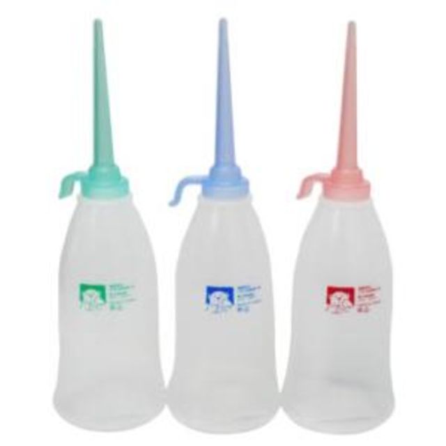

東大 如果 是 鍊鋸潤滑系統 故障 , 要 拆也是蠻麻煩的 ~ 零件 也不見得 好找 !!
這是 拆 Stihl MS180 潤滑系統 的影片 給您參考一下 !!
小弟 第1把鍊鋸 是朋友送的 , 他很久沒用~ 所以 不知 是 導管裂掉, 還是 油汞 壞了 塞住了!
總之 就是 潤滑油 跑不出來 , 加好 機油 ~ 又從 鍊鋸 底 ~ 漏出來 !!
我 後來 是用 人工添加法 ~ 用 油壺 裝機油 ~ 點在 鍊條上 擠1點油 來潤滑 ~ 呵
鋸個 2~3分鐘 就點1下 ~ 很刻苦 吧 !!
就這樣 那隻 鍊鋸 ~ 我也用了 4~5個月 !!
像 這種 油壺 ~
闊嘴 + 20 太棒了!
